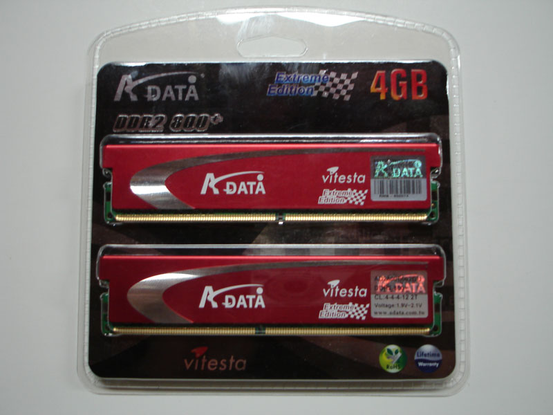

Tekkis üks küsimus a-data ddr2 800+ pulkade kohta. Nimelt protsessor klokitud 450fsb peale ja mälu töötab siis 900mhz. Olid pulgad mul sätetega 5-5-5-12 900mhz 2.0v ning proovisin saada tööle 4-4-4-12 2.2v, kuid testides failis niimodi. Muutsin lihtsalt huvipärast biosist suhte 5:6-ks. Nüüd 1080mhz 5-5-5-15 2.2v ja tundub, et läbib testi.
Kas oleks mõtet asja nii lasta? Või 900mhz 5-5-5-12 suhtega 1:1 mõistlikum?

| otto123, no tee teste, kuda kiirem on. nt everesti cache memory banchmark hea, ja võrdled mõlemat pidi.

@1080 5-5-5-15 on kiirem.
Kunagi DDR1-ga oli küll nii, et 1:1 on kõige parem (seal aeti muidugi FSB/HTT takti ka muidugi kõrgemaks). DDR2-ga see päris nii ei ole. Kõrgem takt annab ikka parema tulemuse.

Sai proovitud. 1080mhz 5-5-5-18 (5-5-5-15 ei olnud stabiilne ikkagi) oli natuke kiirem kui 900mhz 5-5-5-12
Latency oli näiteks esimesega 64ns, teisega 72ns.
EDIT: Küsin veel sellist asja, et kas see testis failimine võib olla ka sellest, et mälud lähevad liiga kuumaks? Käega katsudes päris tulised radikad.

Jah, temperatuur mõjutab samuti stabiilsust. Pane sõrm külge, kui 5 sekki ei kannata sõrme peal hoida, siis on temp juba veidi liiga kõrge.
Profiilist märkasin, et sul 4 moodulit - seoses sellega on OC kindlasti madalam, kui 2x1GB-ga.
Proovi näiteks @1050MHz 2,1V - see 540MHz-->525MHz langus ei mõjuta pea midagi.
Kui ikka liialt kõrge temp, siis proovi mõne vendiga mälude piirkonda veidi rohkem õhuvoolu suunata.

Eks vaatab, praegu panin tagasi 900mhz. Asi lihtsalt selles, et mul protsessor klokitud 450fsb peale ja seda muuta ei taha. Siis ongi mälude valikuks: 901mhz, 1081mhz jne.
Asi oligi selles, et 4-4-4-12 900mhz ei teinud normaalsel voldil ära ja siis hakkasin vaatama kuidas neid sättida.
Hetkel 900mhz 4-5-5-12 2.0v
Kui keegi viitsib seletada, et kuidas mõttekam seda latencyt panna 900mhz peal: 4-5-5-12, 5-4-4-12 või kuidas? (4-4-4-12 pole stabiilne, tahab juba üle 2,2v ja mul need radikad juba niigi kuumad)

| 4-5-5-12, on parem aga proovi mõlemat.. benchi millegagi, siis saad teada

Kui soovid head perfi kokkuvõttes saada, siis näen peamiselt 2-e võimalust:
1. Proovid mälu 1080MHz peal stabiilseks saada (proovid mälusid näiteks paremini jahutada).
2. lased kokkuvõttes prose takti 75MHz võrra madalamaks, ehk FSB 440. Siis oleks prose täpselt 3,3GHz.
Ning mälu proovid saada 880MHz @ 4-4-4-12 stabiilseks.
Minu kogemuste põhjal Inteli prosedega annaks variant 2 vast kõige optimaalsema tulemuse. Prose kiirusest kaotad ainult 75MHz, kindlasti on 440MHz FSB samuti stabiilsem kui 450MHz. Mälu perfi poolest on 800MHz 4-4-4-12 enam-vähem võrdne 1066MHz 5-5-5-15. Seega oleks 880MHz 4-4-4-12 kiirem kui 1080MHz 5-5-5-15.
Oled sa muidu proovinud, kas masin 450MHz FSB peal on 100% stabiilne?

Olen ikka jah, muidu ei laseks ju.
Aga tänud abi eest, eks vaatan mis teen siis.
