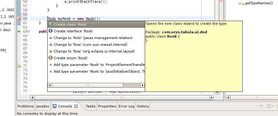

mikk36 kirjutas:
Elrak, kasuta siis Suni enda NetBeansi?
No ma ei taha selle pärast teist programmi kasutama hakata, kuna olen eclipse'i kasutanud algusest peale Java kirjutamisel.
http://ubuntuforums.org/showthread.php?t=1260358
Tundub, et ma pole selle probleemiga ainuke. Muide, varasema installiga (ubuntu 9.10 ja eclipse 3.5.1) töötas kõik ilusti.
edit: See lahendas mu probleemi -> http://ubuntuforums.org/showpost.php?p=7006770&postcount=12
Krt ma teen viimasel ajal alati mingi viriseva posti enne kui normaalse lahenduse otsa satun.

Eclipse Quick Fix
Spoiler Spoiler Spoiler
http://wiki.eclipse.org/FAQ_What_is_a_Quick_Fix%3F
