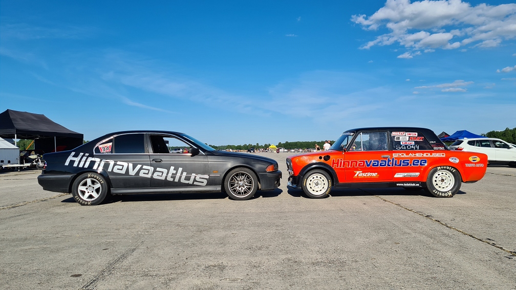

Ehitasin seda vahetevahel ja sai sinna ostetud LS v8 5.3l mootor, mis oli siis mõte bi-turbona käima panna ja kasutada automaatkasti seal otsas, kuna kõik kinnitused sobivad ideaalselt.
Aga mingi aeg tuli ilge kass peale ning jaks sai otsa ja müüsin kõik juppidena maha.
Kere aga läks õnneks Mairo Järvele, kelle isaga Tarvo Järvega ma selle auto kunagi koos ehitasime. Nad võtsid ja ehitasid selle hullumeelse mõtte valmis ja palju korralikumalt kui ma oleks suutnud.
Praegune setup siis:
5,7l LS v8, 2x Holset hx40, BMW manual kast koos spets adapteriga. See mootori setup peaks ilusti 1000-1500 hobujõudu vsatu pidama.
See pilt Haapsalust oli Mairo esimene testimine. Ehitamise aega jäi nagu ikka natuke puudu, aga sõitma sai ja esimesed triibud tehtud. Head aega veel erinevate sünnumurede pärast kirja ei saanud, parimaks jäi 11.9, mis siiski parem kui mina oma Fiati moootoriga.icon_smile.gif
Aga see setup võiks rahumeeli 9 sekundeid sõita kui kõik asjad jonksu saab.
Õnneks nägin kuidas Mairol oli sära silmis ja hakkamist täis ehk sellest autost on veel palju asju oodata.
Loodan et varsti tuleb muuta ka siin teema pealkiri, et "HV ja Kopikas Racing ehk kuidas Lada alla 2 sekundiga nullist sajani läheb."
Veel tänan Tanelit ja HV-d kes aitas seda autot edasi minu ajal ja samuti pani õla alla et see masin uuesti sõitma sai.

Pildil kaks HinnaVaatluse sildiga V8't, mõlemad kahe turboga icon_lol.gif Kopikas sõitis möödunud nädalavahetusel veerandmiili 10.88 thumbs_up.gif
