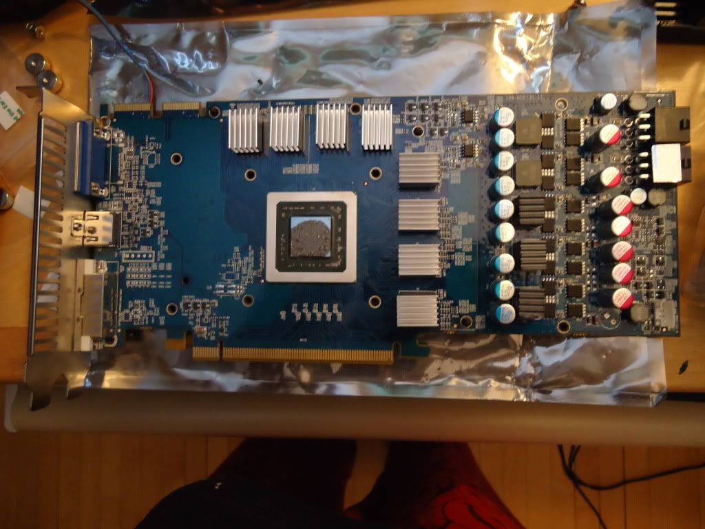

Otsustasin ikkagi safiiri 2 cm kõrge radika eemaldada enda 4870 pealt ja asselero s1 peale panna. Idle kraadid kukkusid 15 võrra icon_rolleyes.gif, kuri tunne, et safiiri enda radika tald viltu vms.
Vrm jahutuseks kasutasin kaasas olnud mäluradikaid, kuna rev 2 vrm radikad olid kitsa tallaga. Mäludele mõeldud radikad olid sobivalt laiad ja üks kattis neli seda junni ära, mida jahutada vaja icon_razz1.gif. Nigu siin pildil. Sooja kogumiseks pinda vast vähem, aga kuna mul 120mm vent nagunii selle ala kohal otse, siis ei tohiks probleeme tekkida.

tsitaat:
3 ati kaardil millel pastat vahetanud ongi jahutusel tallad rämedad juustud icon_rolleyes.gif Freesitud ja ilma mingi viimistluseta,ei poleerimist ega isegi vist lihvimist mitte thumbs_down.gif Kõver ta päris vaevalt oli icon_rolleyes.gif

Kas see zalman Vf3000f ati variant on hea lahendus HD5870 peale? Kõige tähtsam on muidugi vaikus minujaoks aga samas võiks ta ka vaikselt jahutades olla parem kui stock:)
Ja samas siis minu HD5770 v2 millel nüüd hääletu L2Pro ja mis hoiab loadis nii ~8-10c jahedam teda.
Sorry väga suur pilt!
Spoiler Spoiler Spoiler
