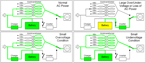

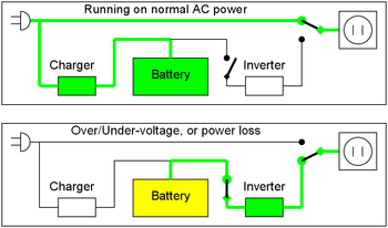

Oleneb UPS'ist. Enamus odavama otsa UPS'e ei silu midagi vaid lihtsalt rakenduvad kui pinge langeb alla mingi piirmäära.

Ja lõpmatult ei saa ka pinget siluda, UPS, mis toetab vastavat funktsiooni on mõeldud siiski ajutiste pingekõikumiste jaoks.

Lp. tahanteada, see sõltub ikka UPS`i enda spetsifikatsioonist.
Pingestabilisaator pole UPS ja selle otstarve ongi pinget stabiliseerida, olgu siis üle või alapinget.
UPS`i ülessanne on siiski midagi muud ja kui premium brandi upsid ka 180V juures veel töötavad, siis pole see siiski üldine standard.
Samuti paluks teha vahet erinevate UPS`i tüüpide vahel.
Spoiler Spoiler Spoiler
Enamus odavatel kodutarbijatele suunatud UPS`idel puudub üldse igasugune pingesilumis ja kompenseerimisvõime nad lülituvad teatud võrgupinge langu korral lihtsalt akule ümber.

Online/Line-Interactive UPS peaks suutma pingelangu suht lõputult kompenseerida (sõltub muidugi pingelangu enda suurusest ja UPS`ist endast),
selleks sisaldab AutoTrafot, tavaline offline UPS aga täpselt nii kaua, kuni aku tühjaks saab.
tsitaat:
Autotransformers can be engineered to cover a wide range of varying input voltages, but this requires more taps and increases complexity, and expense of the UPS. It is common for the autotransformer to only cover a range from about 90 V to 140 V for 120 V power, and then switch to battery if the voltage goes much higher or lower than that range.
180V pealt tundub, et läheb asi kahtlaseks, kui võtta aluseks 230V võrgupinge, siis kompenseerida suudetakse ilma akule lülitumata tavaliselt kuskil+/- 50V, samas kõik sõltub kasutatava Autotrafo mähiste arvust.

Online UPS'ist tuleb koguaeg sama pinge, seda saab tavaliselt muuta isegi
ja see "töötab koguaeg akude pealt", see tähendab et väljund on täiesti sõltumatu sisendpingest
kõikumisi "silub" ainult Online UPS...tavalised UPSid ei tõsta-langeta pinget
selle jaoks on olemas pingestabilisaatorid, aga need on üsna kallid ja samas ei kannata suurt voolu
