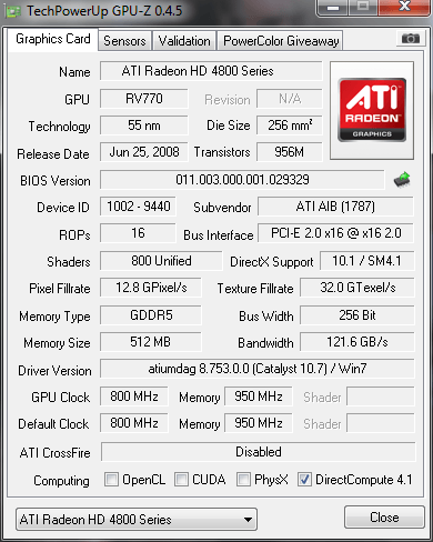

Nii sain arvuti kätte videokaart oli õhtul. Nüüd aga uus mure, panid uus videokaart (ati) mille täpset mudelit ma pole veel saanud tuvastada. Eelmine oli shappire GDDR5 mäluga. Kuskohast ma saan teada täpselt mis mudeliga tegu ,kui kiired mälud peal on jne.

link :: GPU-Z
ütleb mis videoga regemist.

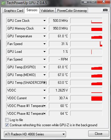

Nüüd sain vastuse firmast ,et pean kasutama rivatuner programmi millega videokaardi profiili muuta. Tõmbasin ära ja panin fan valikus:
http://www.upload.ee/files/763714/fan.jpg.html (fixed 25%) valiku ,ennem oli auto. Nüüd on need nn pursked kadunud ja vent töötab ühtlaselt ja vaikselt. Siit aga tekkisid küsimused:
1) Kas see valik on ohutu mu kaardile (või peaksin veel midagi muutma)
2) Kas see on normaalne ,et videokaardi jahutus töötabki nüüd pidevalt isegi interneti keskonnas aga ühtlase kiirusega.?
3)Kas see hardware monitoring hoiatab mind juhul kui peaks temperatuur kriitiliseks minema (Kuidas seda seadistada)?
http://www.upload.ee/files/763763/fanspeed2.png.html
Lisasin pildi millised on temperatuurid auto ja fixed valikul
Auto peal on screenshot tehtud hetkel kui vent purskama hakkas. Ehk siis kaart kuumeneb üle aga fixedi peal on temperatuurid sellised nagu parempoolsel pildil. Kas see fan kiirus (25%) on piisav või peaks juurde keerama?
