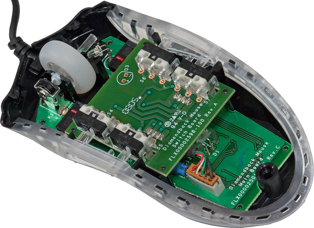

Tekkis selline üsna rumal küsimus, et kui tinutada trükkplaadile näiteks mõni LED, siis ühenduse loob ta kas plaadi ülemiselt poolelt või alt, kust tinutati? Eeldan, et ikka altpoolt aga samas voltmeeter näitas ka pealt ära, et pinge on olemas, kui nüüd pealt tinutada, siis peaks ju ka LED ühendust saama? Niisama sisse toppides ei toimu midagi, LED ise on korras. Küsimus sellepärast, et on vaja tinutada üks LED juhtmetega pildil olevasse D3 auku aga teiselt poolt ei pääse kolviga ligi ning lahti ka võtta ei saa.
Teine variant: Kas ei oleks võimalik LEDi juhtmeid ühendada plaadil olevasse USB-kaabli pesasse, kust voltmeetriga näitas 3v kätte saavat valge ja musta juhtmega? Viimati USB-kaablit järel hoides ja seda proovides failisid üks hetk kõik arvuti USB pordid ja alles korralik shutdown koos 10minutilise vooluvõrgust eemaldusega tõi nad ellu tagasi. Tehniliselt kui kaabel järgi ei ole, peaks see ju ohutu olema?

no taolistel trükiplaatidel on ka augud metalliseeritud, seega pole vahet, kummalt poolt joodad. Samas peab joode olema nii korralik, et katab mõlemad pooled

no taolistel trükiplaatidel on ka augud metalliseeritud, seega pole vahet, kummalt poolt joodad. Samas peab joode olema nii korralik, et katab mõlemad pooled  |
Selles siin probleem ongi, teisele poole ei pääse kolviga ligi. Kuidas aga otse pessa ühendamisega on?

Joodad pealtpoolt piisavalt hästi, tuleb ka teisele poole korrektne joodis (üldjuhul on selliste läbiviikude puhul augus hülss, seega pole vahet kummalt poolt joodis luuakse)

USB kaablist tuleb 5V välja, mitte 3V (kui sa ikka USB toiteotsi silmas pead) ja päris otse sinna LED-i ühendada ei tohi, sobiv eeltakisti tuleb ikka vahele panna.
Aga milline takisti panna? Guugel aitab, nagu alati. http://lmgtfy.com/?q=LED+calculator

Polaarsus on ikka õige? LED pole hõõglamp, mis ükskõik kumba pidi voolu läbi laseb.

| Kui on paigaldamata LED, siis on paigaldamata ilmselt ka selle eeltakisti. Ühenda kuidas tahad, ikka ei põle.

Muide - vabalt v6ib ka olla tegu plaadiga, kus on tegu isoleeritud, ilma hylsita "l2bivavadega" ja jooted tehakse siis "allpool" plaati. K6ik s6ltub ikkagi skeemist ja iga skeemiga pole ilmtingimata "l2bi plaadi" avasid. Viimati n2gin kodukinoseadet, kus 20-ne pinnine pesa oli selliselt yhendatud, et ainult altpoolt olid jooted. Ning k6ik rajad jooksutati eemalt alakyljele.
Kokku jooksis toitepessa 5 kaablit, 2 neist andsid kahe peale 3V, kaks 2V, üks ei andnud midagi, kokku siis 5V.

2 toitesoont, 2 datasoont ja varjestus. USB arvutipoolse pistiku äärmised klemmid annavad 5V, kuhu need hiire sees ühendatud on, seda mina ei tea. Standardi järgi peaks olema punane (+5V) ja must (ilmselt siis see peenem), mõnikord ka sinine. Valge ja roheline on datasooned ja kui sinna oma dioodi ühendad, siis hiir kõigi eelduste kohaselt enam ei tööta.
Kui sina sellist pinget ei saa, siis on kas s**t arvuti või s**t tester.
