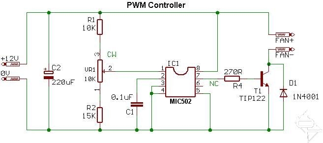

Uuri, vahest siit mõni lahendus sobib sulle:
http://www.bit-tech.net/modding/2001/12/03/pwm_fan_controller/1
Näiteks kas või see:
_________________
Just see vidin, mida sa oled otsinud...

Tänud! Uurin asja...
