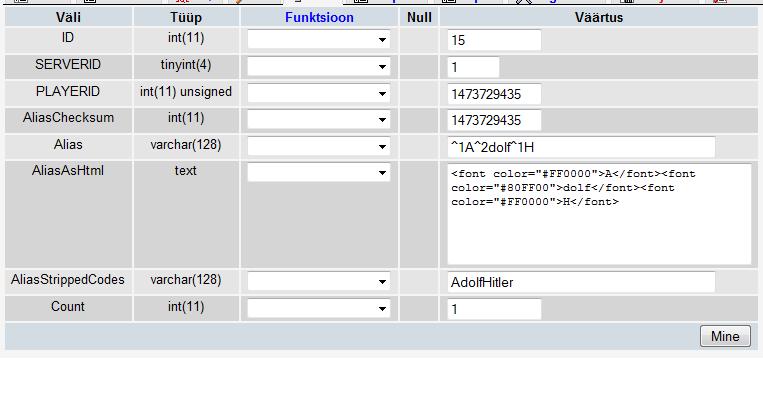

selline see siis välja näeb...
Manus

Markspoiss, andmebaasi loomisel mõeldakse kõigepealt, millised on maksimaalsed väärtused mis kusagile välja lähevad ja selle järgi ka defineeritakse need väljad.
Sinu 'AliasChecksum' väli on ju INT(11) e.
tsitaat:
A normal-size integer. The signed range is -2147483648 to 2147483647. The unsigned range is 0 to 4294967295.
Isegi veateates on kirjas milles probleem on. "Väärtus ei mahu väljale ära"

sõnum 10.12.2009 17:10:00 vasta tsitaadiga
no muuda see väljatüüp BIGINT'iks ja peaks rahu majas olema.
Selle min ja max väärtused on sellised: -9223372036854775808 ja 9223372036854775807
Aga kui tegu on kelegi teise poolt arendatud tarkvaraga siis tee bugireport või vaata ehk on uuem versioon väljas kus see on parandatud.

sõnum 10.12.2009 21:29:51 vasta tsitaadiga
Kui võtad PHPMyAdminis tabeli structure lahti, siis on sul seal kuskil real järel edit(pliiatsi ikoon) ja sealt saad valida välja tüüpi ja pikkust jne

sõnum 11.12.2009 17:24:54 vasta tsitaadiga
ma annan sulle musi kohe:D tänud! asi töötab ilusti:P
