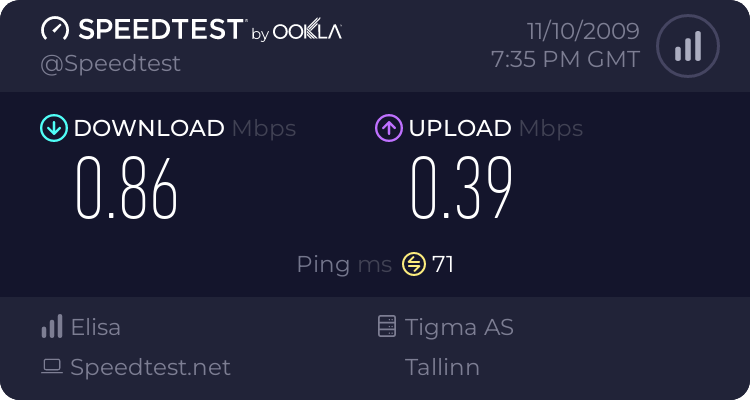

TP-Link TL-WR542G Hardware Ver: 1.1 oli vana karp , mis 4,5 aastat vastu pidas selle koormusega, uus on TP-Link TL-WR542G Hardware Ver: 7.1.
Korra seadistad ja unustad, ehk vajabki kord aastas korra power off-power on tegemist. Vähemalt vanaga oli nii.
Edit:
Seda siis, kui tirisin Serbias olevas naise läpakast pilte oma koduserveriga, ning lapsed striimisid Youtube oma arvutites. 1,5 Mbit kohta pole paha ning karpki täitsa elus- hetkel vaid 6 arvutit võrgus.
ISP on Radionet OÜ, kes siis istub Elisa kabla otsas. Seni väga rahul nendega. thumbs_up.gif
