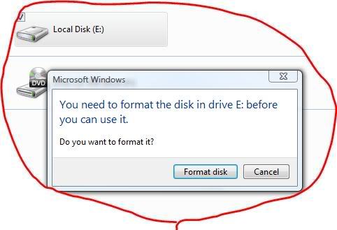

"You need to format the disk before you can use it" - kuid ma ei taha. |

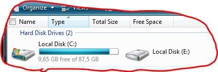

Nüüd aga ükspäev näitab My Computer teda vaid nii:

Ja üritades avada ütleb nii:
Spoiler
Kuid mul ei ole mingit tahtmist formattida, sest mõned backupitamata pildid nagu siiski peal ja võiks enne kätte saada

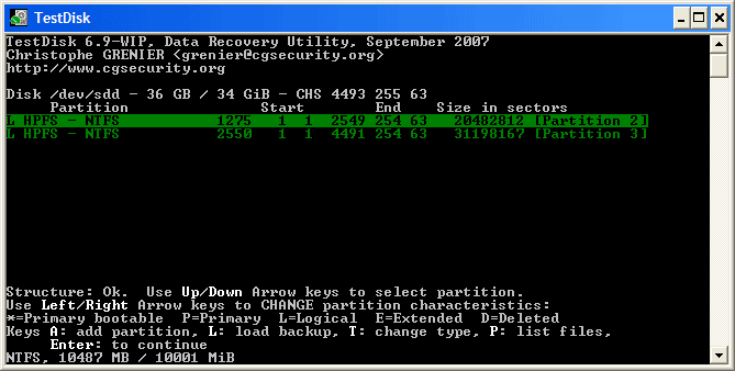

Ja leiabki:
Spoiler
Noh põhimõtteliselt selline screen.1 part. Otse screenshoti hetkel teha ei saa, sest askeldan praegu sellega teise arvuti tagant jne.
Seal on siis põhimõtteliselt 4 võimalust:
A- add partition - ?
L- load backup - kakoi?
T-change type - tüüp ju õige?
P- list files - leiab... ja saan copyda
Sry,et nii puust ja punaseks saamatuna siin palun, aga kuidagi ei ole mitte tabanud seda õiget valikut, mitte ei saa aru, kust või millest ma mööda vaatan.

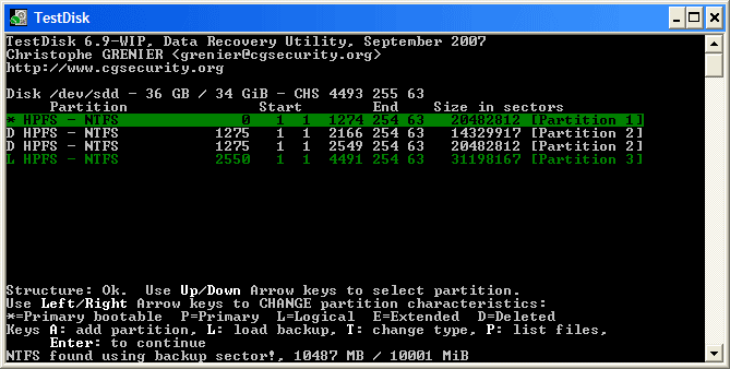

A.S.
HV Guru
liitunud: 27.10.2003
26.03.2009 23:55:51
Enter ja siis Deeper Search. Sealt tundub esimene partitsioon puudu olevat.

A.S.
HV Guru
27.03.2009 00:02:20
Sa pead põhimõtteliselt selle esimese pardi üles leidma, kus see tärn kõige ees on ja algab 0-st ning siis Write.

Ra*
HV Guru
liitunud: 19.04.2003
27.03.2009 00:03:18
A.S. kirjutas: |
Sa pead põhimõtteliselt selle esimese pardi üles leidma, kus see tärn kõige ees on ja siis Write.
Ops. aga tärn ehk Primary bootable! Selleks olen küll muutnud ja kirjutanud ja restardi teinud. Kuid see ei oma mõju.

A.S.
HV Guru
27.03.2009 00:26:47
Oled ka Write vajutanud? Analysest veidi allpool on MBR Code, kasuta seda.
Ja see Primary bootable algab sul ikka ilusasti nullist...
Spoiler
...nii nagu see esimene rida?
