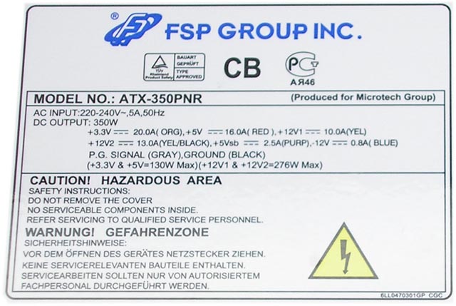

wrx123
HV kasutaja
liitunud: 21.03.2006
Autoriseeritud ID-kaardiga
sõnum 19.02.2009 14:59:19 vasta tsitaadiga
wrx123 kirjutas:
Oskab ehk keegi öelda, mis nendel kahel toitel vahet on?
http://www.arvutikeskus.ee/Another/more_info.php?web=1230
http://www.arvutikeskus.ee/Another/more_info.php?web=11935
Netist nende kohta suurt midagi ei leia. Vaja oleks mingit odavat, aga mitte-codegeni-sarnast toiteplokki ja seega võite ka mingeid teisi samasse hinnaklassi sattuvaid toiteplokke pakkuda. Kasutatult ostmine ei tule kõne alla, sest arvet on vaja.
Kommentaarid: 17 loe/lisa Kasutajad arvavad:  :: 0 :: 0 :: 16

company
HV vaatleja
company
liitunud: 02.06.2008
sõnum 19.02.2009 16:17:37 vasta tsitaadiga
wrx123 Tundub, et mingi sümboolne erinevus siiski on nendel plokkidel. Vaata täieliku speci, sealt näed.
ATX-350PNF
ATX-350PNR
tagasi üles
Jaan
HV veteran
liitunud: 20.11.2001
sõnum 19.02.2009 16:44:52 vasta tsitaadiga
wrx123 kirjutas:
350PNF- 3,3V-22A, 5V-21A, 12V-18+16A (max 300W)
350PNR- 3,3V-20A, 5V-16A. 12V-10+13A (max 276W)
võimalik, et pole õige info, pärit piltidelt:
Spoiler Spoiler Spoiler
Kommentaarid: 143 loe/lisa Kasutajad arvavad:  :: 0 :: 0 :: 123
