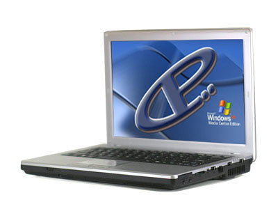

mul juhtus siis selline asi, et läpaka toalaadija on 20V ja 3.25A, kuid autolaadijat proovisin 19V ja oli vist 5A.. ja nüüd selline asi, et toalaadija otsas küll töötab, kuid akut enam ei lae...
aku jääb täiesti külmaks.. see siis tähendab, et aku küpse suuremate amprite tõttu? icon_confused.gif
tegu siis Samsungi X20i-seeria põhise arvutiga (eesti toode)...

X20II ikka mõtled? See pole Samsung, see on Uniwill.
Kui on nii, siis sellel ausalt öeldes s*tanikerdisel on sellised laadimise probleemid väga levinud. Tüüpiliselt vale laadimispinge hoiab arvutit töös ning aku laadub aga arvatavasti liigne amperaaz võis olla laadimisahelale saatuslik. Kui akus veel vurtsu sees, siis selle pealt töötaks kah aga emaplaadi vea pärast laadimist ei toimu.
no siis läks hästi icon_biggrin.gif aku sai täna tühjaks jah. eks ma siis vaatan, mis teha annab icon_razz.gif vb jääbki siis niiöelda juhtme otsa tilpnema..
