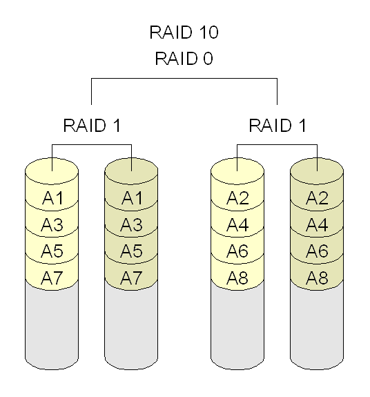

jap, 3mad2-i variant vast oleks parim arvestades kui suur üks HD video võib olla. Emba kumba siis kas teed oma lauaarvutis 2 kõvaketta peale RAID1 (identsed kettad selleks siis) või siis ostad miskise seadme (NASid vms/jne) kus on juba mitu ketast sees ja paned sinna RAID1 funktsiooniga nad tööle.
Endal ka ketaste usaldamisega probleem, eriti vaadates paljud on otsad andnud viimasel ajal. Järgmise süsteemi ehitan endale lauaarvutisse ka RAID 1 või RAID 10 alla..

Ma küll ei ole just kuulnud riknevatest kontrolleritest kuid jah kui nii missioon-kriitiline lahendus siis võib juba 2 backupi olla. Samuti tegelt peaks olema võimalik miskise programmiga nt panna regulaarselt (nt iga 12h tagant) backuppi koostama. Niivisi küll ühtegi nimetada ei oska kuna pole väga nendega kursis.
EDIT: või siis kui pead silmas hetke kus süsteem jookseb RAID0 süsteemis ja kontroller ... lendab ning inimene jääb andmetest ilma? Sellepärast ma endale RAID10-t mõtlesingi. Ta hoiab paraleelselt 4 ketast töös....
Spoiler
http://en.wikipedia.org/wiki/Nested_RAID_levels
Ka raid 3 on huvitav kuid seda enamus emaplaadid ei toeta ja selleks vaja kontroller siis juba muretseda....
