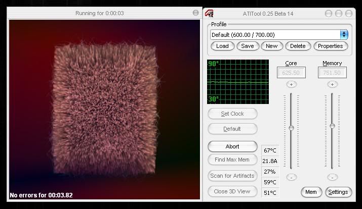

Kõigepealt peame leidma maksimaalse võimaliku core sageduse. Ava ATi tool, esialgu ära puutu volte. (märkus: sa võiks liuguri lükata kohe 3d klokkidele(sagedustele) lihtsalt aja säästmiseks(ehk mina paneksin oma Xt järgmistele sagedustele 625/ 750(1500))
Järgmiseks klikka "find max core" nuppu, see suurendab aeglaselt core sagedust ning kontrollib artefakte ehk vigu.
Mingi aja pärast avastab programm artifaktid ja võimalik, et tuleb ka video taasteteade ehk recover message. See näitab, et viimane core sagedus on/oli mittestabiilne(minu XT kõrgeim võimalik core sagedus tavavoltidega oli 650Mhz). Järgmisena ATi toolis vali valikukastis "settings" > "voltage control"

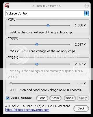

Nüüd, kui voltide aken on lahti, suurenda natu-natuke VGPU lahtris volti (lihtsaim viis on kasutada nooleklahve). Mine tagasi ATi tooli peaaknasse ja suurenda core sagedust 5Mhz-i võrra, siis testi artefakte, ja kui artifakte ei leitud, suurenda core sagedust veel 5Mhz ning jälle testi artifakte. Eelnevat protsessi tuleks korrata nii kaua, kuni leiad maksimaalse ja stabiilse core sageduse.
Kui sul on X1800 XT / X1900 XT/ XTX, siis sul peaks olema ka dual slot(video võtab enda alla 2 sahtlit=1 PCI-E sahtel+1 PCI)-jahuti ning sul ei tohiks olla probleem suurendada VGPU volti maksimumi (1.575v), aga kui sul on single slot(video mahutab ainult PCI-E sahtli)-jahuti, siis ma soovitaksin hoida VGPU voldi alla 1.4v just selle tõttu, et voldi tõstmisel tõuseb ka kaardi temperatuur ning selline jahutus jääb väheseks .

Et leida maksimaalne mälu sagedus, tuleb kasutada samu meetodeid nagu tegime maksimaalse core sageduse leidmiseks aga voldi suurendamise asemel tuleks proovida enne hoopis volti langetada, näiteks minu xt suudab 900mhz (1800Mhz DDR) ning siis ma andsin talle tavavoldi asemel just vähem, aga kui tõstsin volte, muutus kaart äärmiselt ebastabiilseks. Kui ikkagi su kaardile "meeldivad" tavavoltidest kõrgemad voldid (kahtlen selles), siis maksimaalsed voldid mälule võiksid olla:
MVDDC: 2.3v
MVDDQ: 2.2v

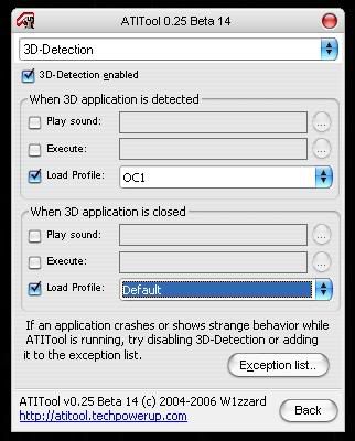

Nüüd on meil videokaardil peal ainult 2D sagedused(minu XT-l 600/1400). Nüüd peaksime lülitama sisse 3D-avastaja(3D-Detection) ATi tool-is, selleks vali settings valikkastis 3D-Detection, sealt alt leiad 3D-Detection enabled, linnuke ette. Järgmisena vali oma profiil (pildil OC1) load profile valikkasti sisse. Nüüd hakkab kaart töötama maksimaalsete sagedustega just 3D-rakendustes-mängudes. Sa võid valida lasta ATitool-il lülitada sisse uuesti madalamad sagedused, kui oled väljunud 3D-mängudest, selleks vali When 3D application is closed alt Load Profile kastist profiili Default.

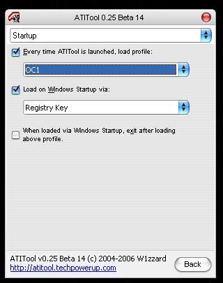

Teine võimalus on panna ATi tool käivitama sinu profiili ehk maksimaalsed sagedused alati, kui käivitad Windowsi. Selleks vali ülalt "setting" valikkastist startup ja sealt alt vali oma profiil.
