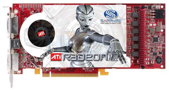

sul vana reviga X1900GT? või uus pcb ja rev2 X1900GT?
rämepikk X1900GT teema: http://forums.techpowerup.com/showthread.php?t=13191
unlockimisest klokkimiseni...
uus rev2 kaart on X1950PRO PCB-ga ja jahutus ka samasugune.
vana:
uus:
vana toetab atitool kindlalt, kuna sul kalab siis eeldan, et sul uuem rev?

Ei mul vana siiski.
Sain uuema AtiTooliga asja tööle. Fps sain üles, nagu vaja oli.
Pmst, võib teema lõppenuks lugeda, kuna sain vastused kätte.
