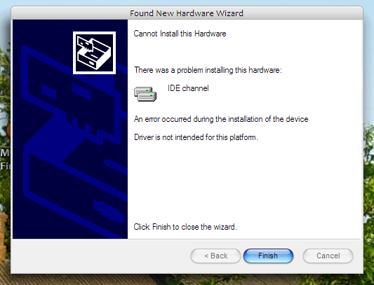

Loodetavasti teemaalgataja ei pahanda aga tekkis endal täna samalaadne probleem. DVD-RW hakkas lambist PIO modes tööle. Tegin siis secondary IDE channelile uninstalli ning läksin restardile. Pärast restarti tuli see found new hardware dialoog, mis ütles järgnevat:
Proovisin seda disablemist veel paar korda aga ikka sama jama.. ei ole kuskilt seda draiverit võtta ka mujalt. Emaplaadiks on Fujitsu Siemens D1107 Inteli 440BX kiibistikuga. Parimal juhul suutsin leida Win 95 draiveri. Inteli lehel väidetakse järgnevat: LINK, ehk siis minu kiibistiku jaoks tuleks kasutada Windowsi deafault draiverit... kuid seda ei saa peale kuidagi.
Oskab keegi aidata?
EDIT: ise küsin, ise vastan. Tegu arvatavasti Windowsiga konfliktis olevate virtuaalsete DVD-draividega (Alcohol 120% & DaemonTools). Kui kellelgi teisel peaks kunagi midagi taolist esinema või mingi muu DMA/PIO sätetega seotud probleem, siis leidsin selle kohta ühe kasuliku teksti:
