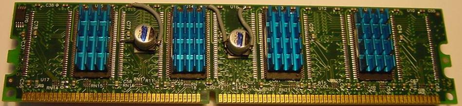

Jootsin ühele pulgale 2 kondekat peale- üks 100mikroF Vtt ja teine Vdd ahelale.
Kui saladus ei ole, siis mis kondekad need olid?

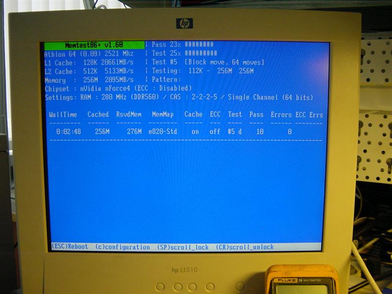

mingilt videolt võtsin. (Low ESR 105*C 100x6,3V vist)
pilt sellest
mõned screenid veel:
Memetest #5@ 280MHz, Single
Memtest #5@275, Dual
