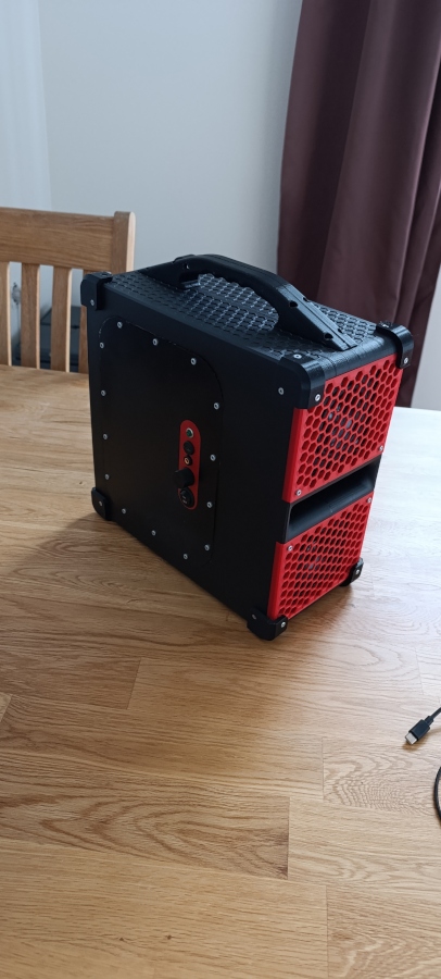

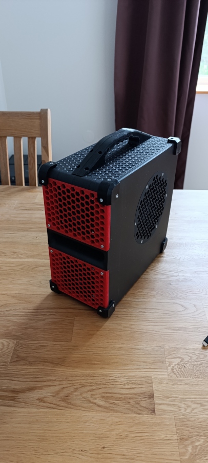

Ise viimased tellimused https://www.audiophonics.fr ja https://www.soundimports.eu. Mõlemaga väga rahul olnud.
Miimane projekt sai Hexibase remixitud projekt ette võetud ja natuke ka omalt poolt remixitud. Elementidena on kasutuses Dayton Audio DMA80-8 ja Tang Band W5-1138SMF. Võimendi on wondom Jab4 2.1 reziimis.

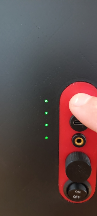

Hexibase omas projektis nägi ette et võim kasti, dsp peale ja kast epo liimiga kinni. Remix variandis on külje luuk tehtud koos lisa aknaga kuhu igasugu nuppe vajadusel lisada.
Võtsin selle kaane ette, kaotasin selle lisa ava ja paigaldasin kõik vajaliku otse kaanele. Omas projektis panin vondom 5S BMSi ka kasti sisse ja mahutuvuse ledid sain osaliselt kihtide vahele et tagada hermeetilisust ja puhtamat välimust.
W5 on ikka päris võimas sub ja see rõhk mis seal tekkis, surus ennast igat moodi kaane liite vahelt välja. Lõpuks tõmbasin musta sikaflexiga kinni ja jäi pidama.
Kogu kõlari tegemise mõte tuli kuna vana jbl charge 4 aku omadega õhtul ja ausalt öeldes jäi see tiba lahjaks ka. Selle kõlari puhul on heli ikka väga mahlane ja selle poolega jäin väga rahule. Kogu printimise pool läks nagu läks. Pole mingi eiriline printija ja PETG kisub nii suure pinna peal ikkagi tiba kõveraks.
Mõned pildid ka.
Spoiler Spoiler Spoiler

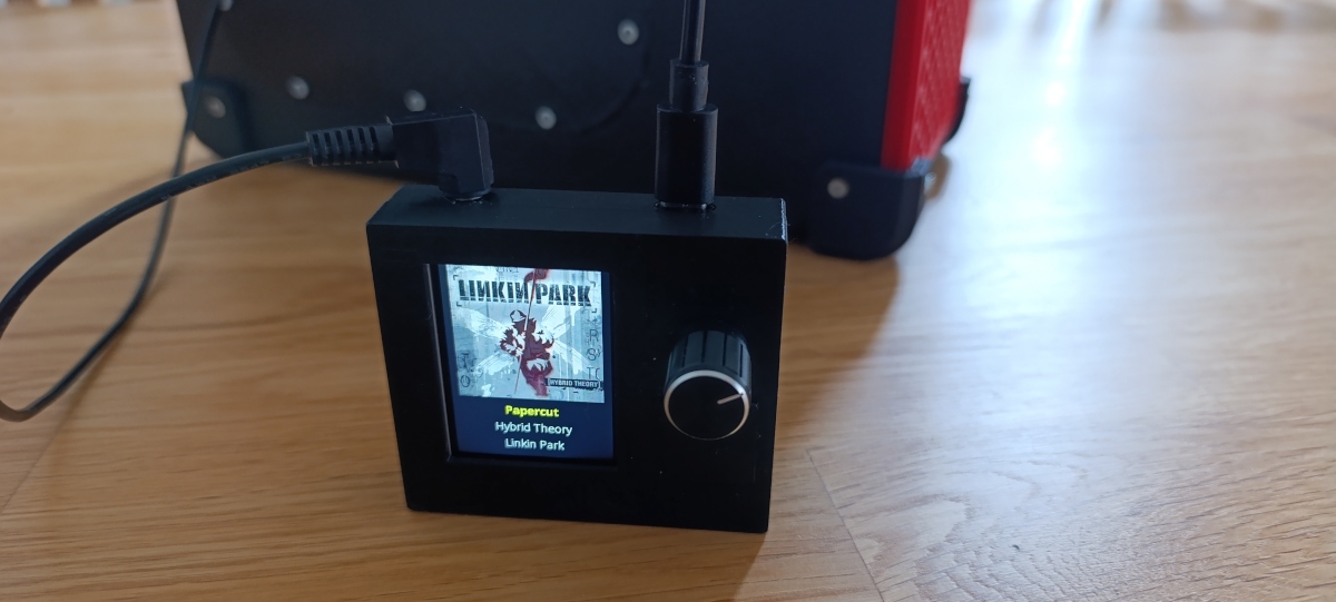

Jab4 kasutab küll ka BT aga lisasin 3.5mm pistiku koos Type c pesaga, kuna kavatsen põhiliselt heli lasta läbi Home assistant sendspin seadme.

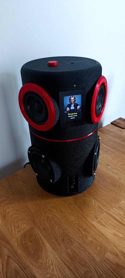

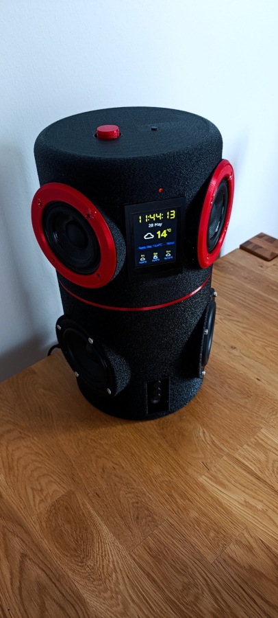

Samas tuli vajadus ka kööki lauale mingi nutikõlar/raadio teha, koos displayga mis ka infot kuvaks. Olemas olid dayton pc83-4 ja dayton tcp115, mõned passiv radiaatorid ja üks hiina 2.1 võim. Esp32 S3 ja 2,4" ekraan koos pcm5102 vedelesid ka sahtlis.
Ei teahtnud mingit suurt kasti moodi asja teha ja läksn silindri disaini peale. Heli pole küll mingi melomani oma aga oma eesmärki, raadio ja HA TTS täidab ideaalselt.
Kuvab Kella, ilma, temperatuure, muusika infot/cover art, mängib raadioid ka läbi urli ja ka mõningad valustid majapidamises olen ka selle kaudu juhitavaks teinud.
