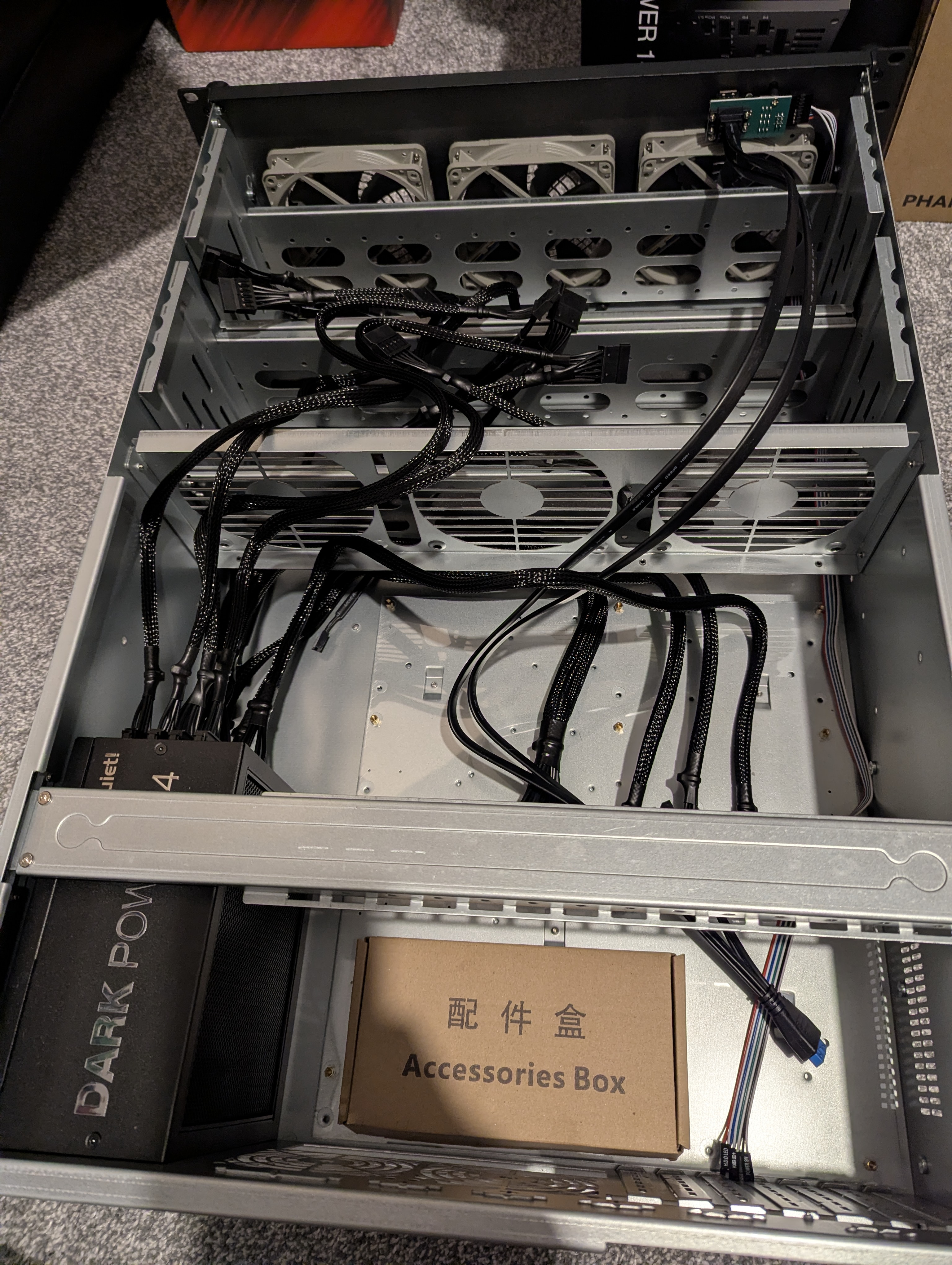

sõnum 18.03.2026 01:21:03 vasta tsitaadiga

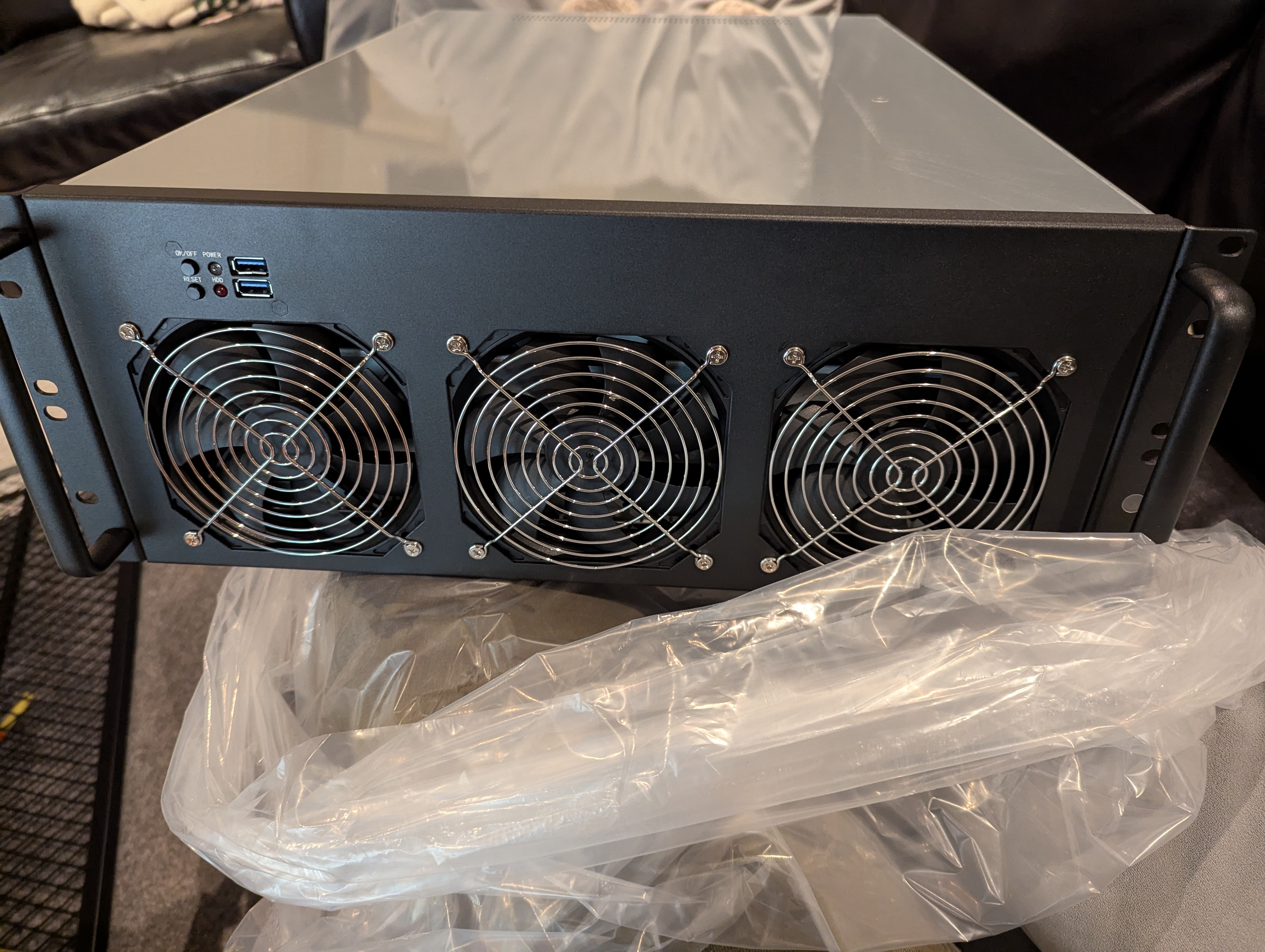

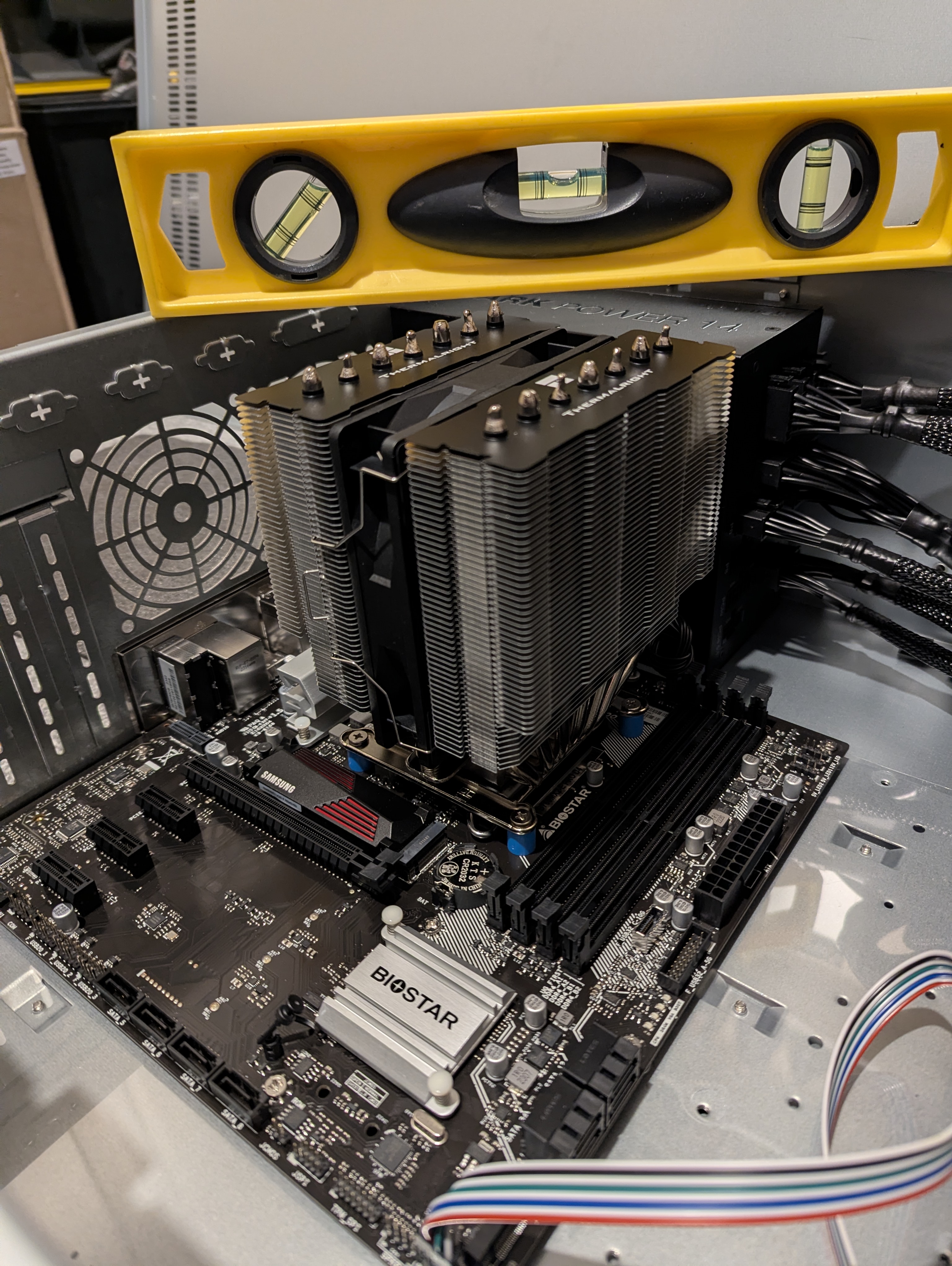

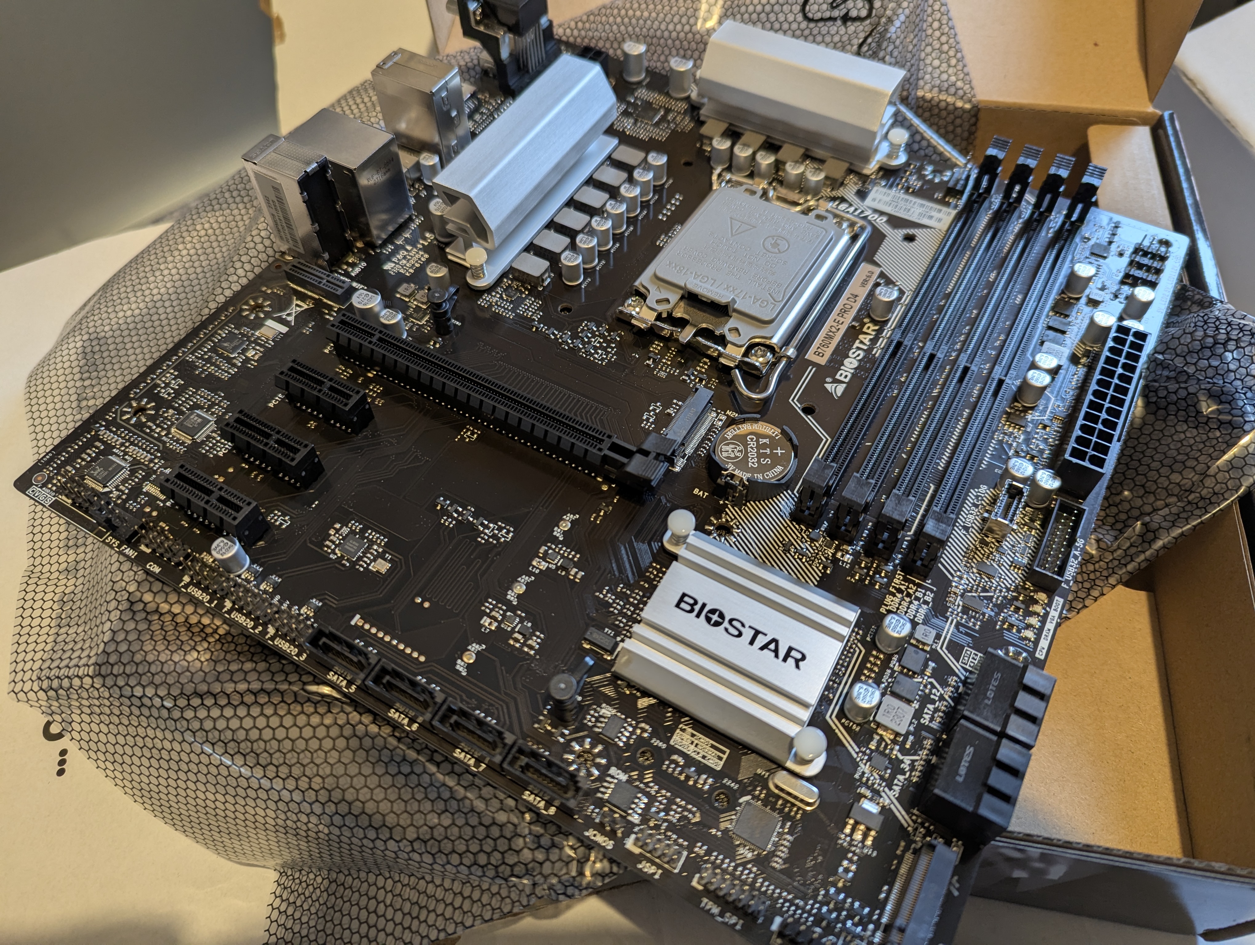

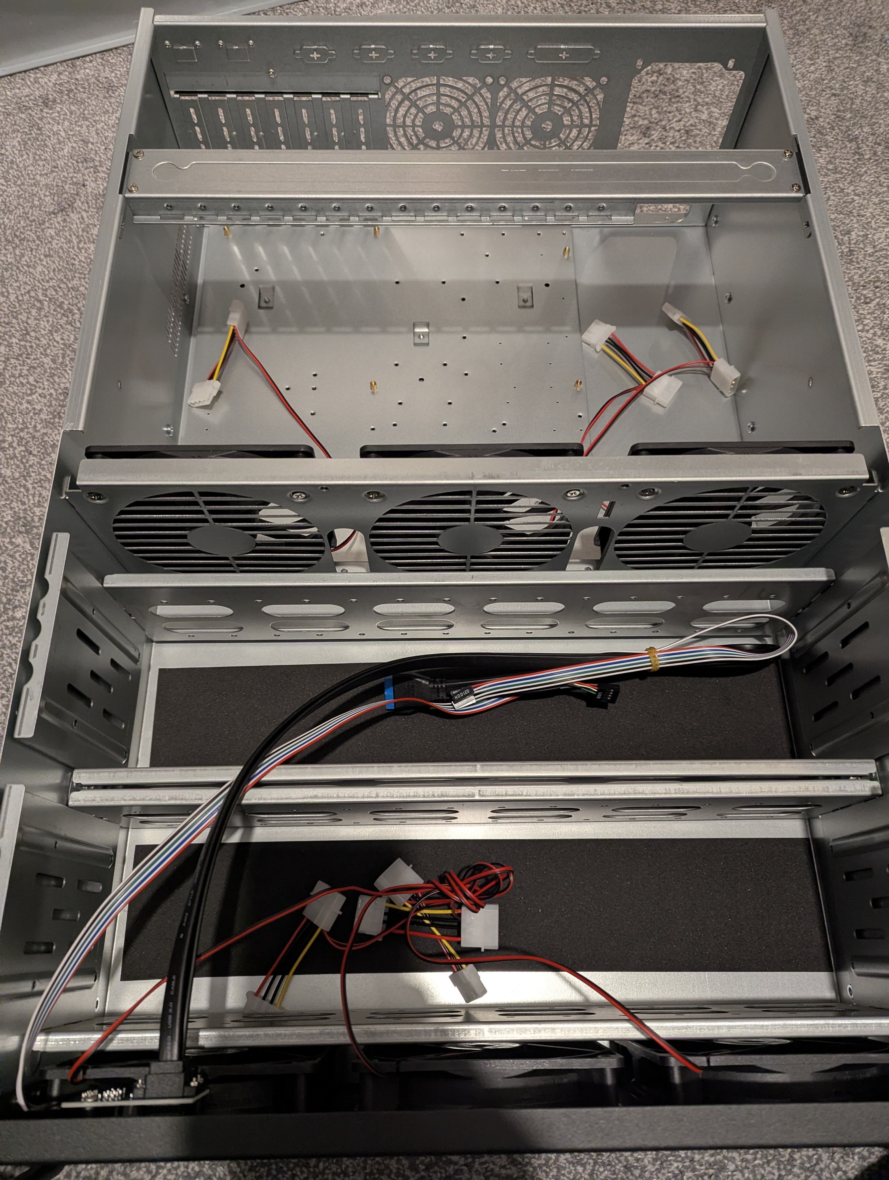

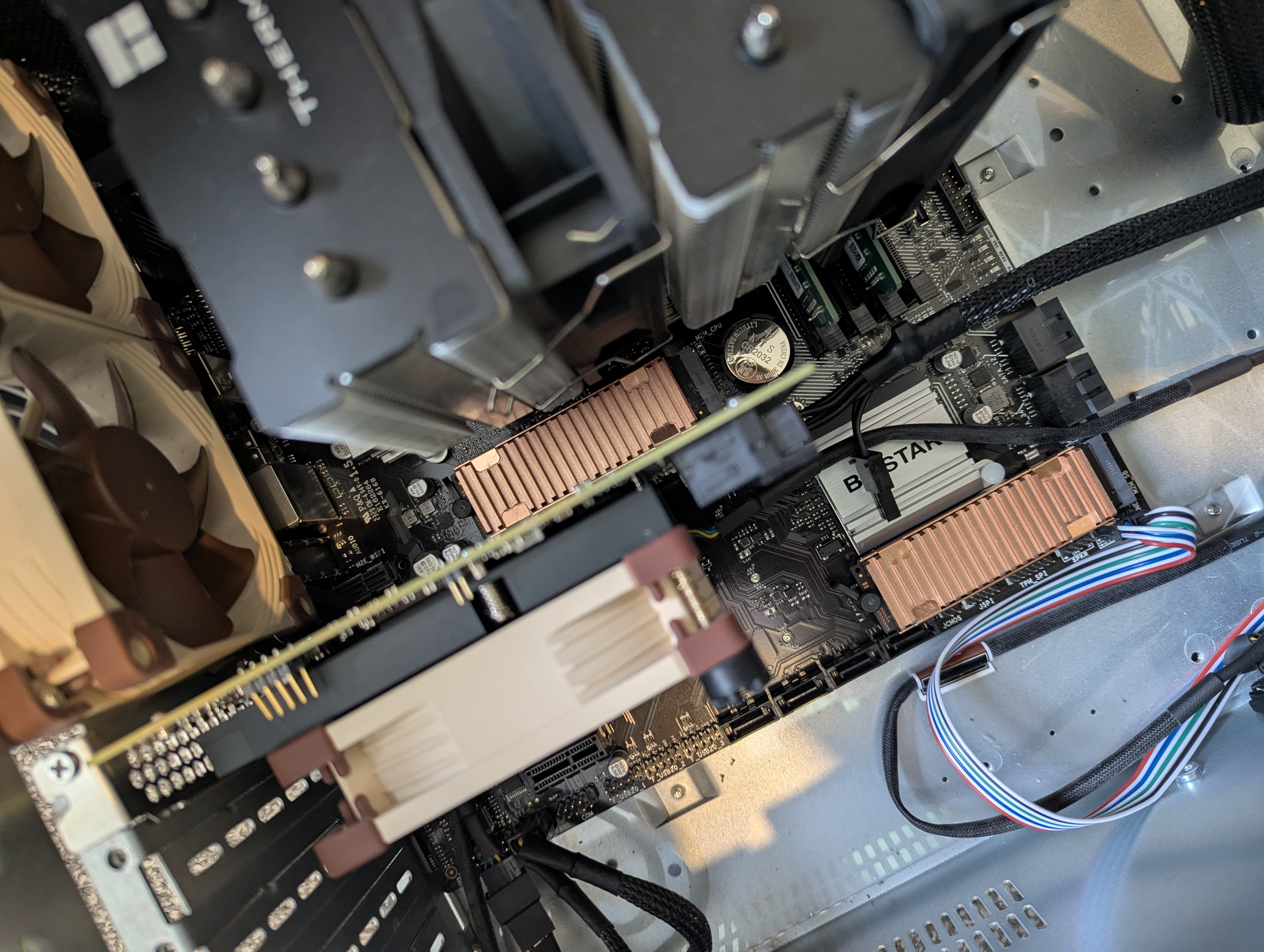

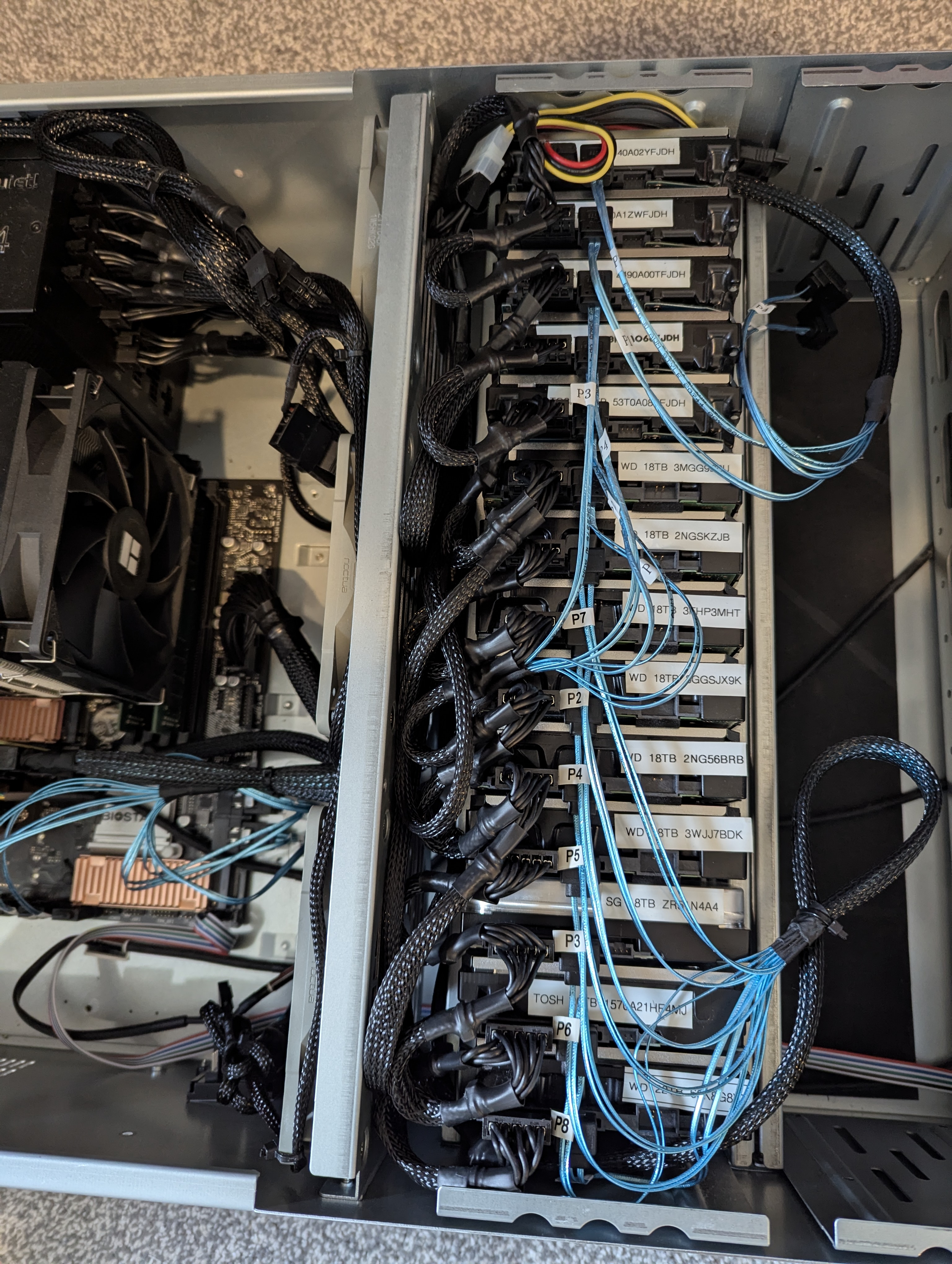

Vahepeal sai serverit kohendatud.

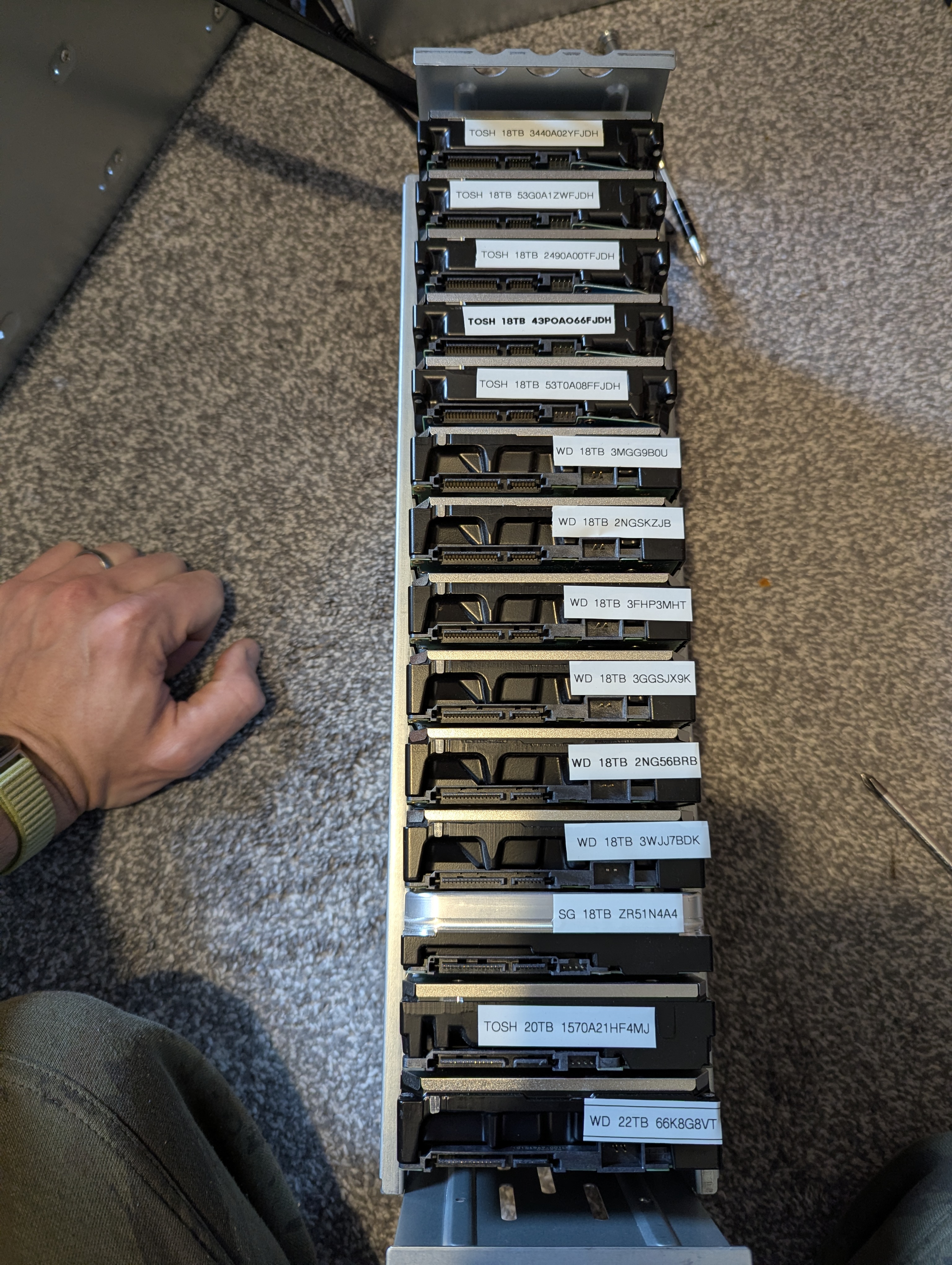

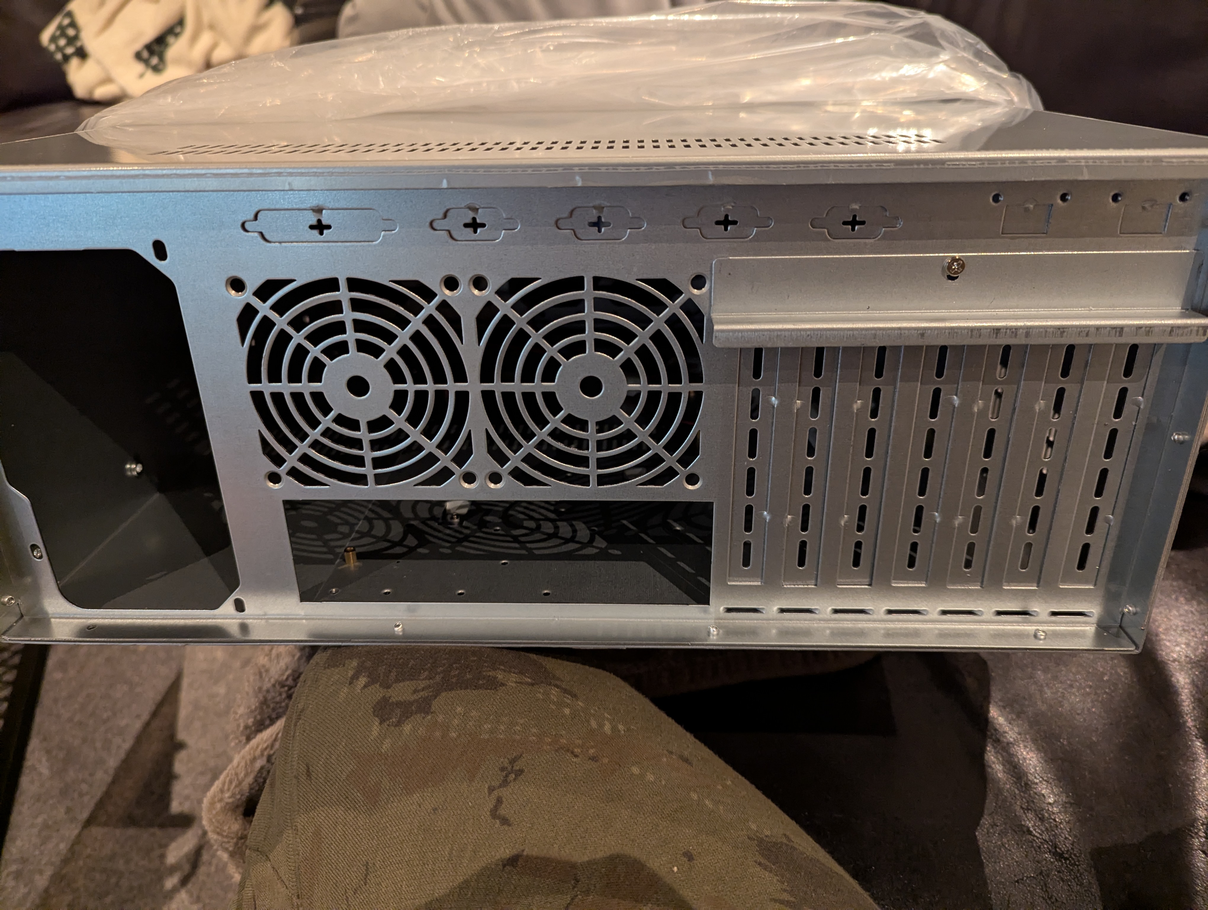

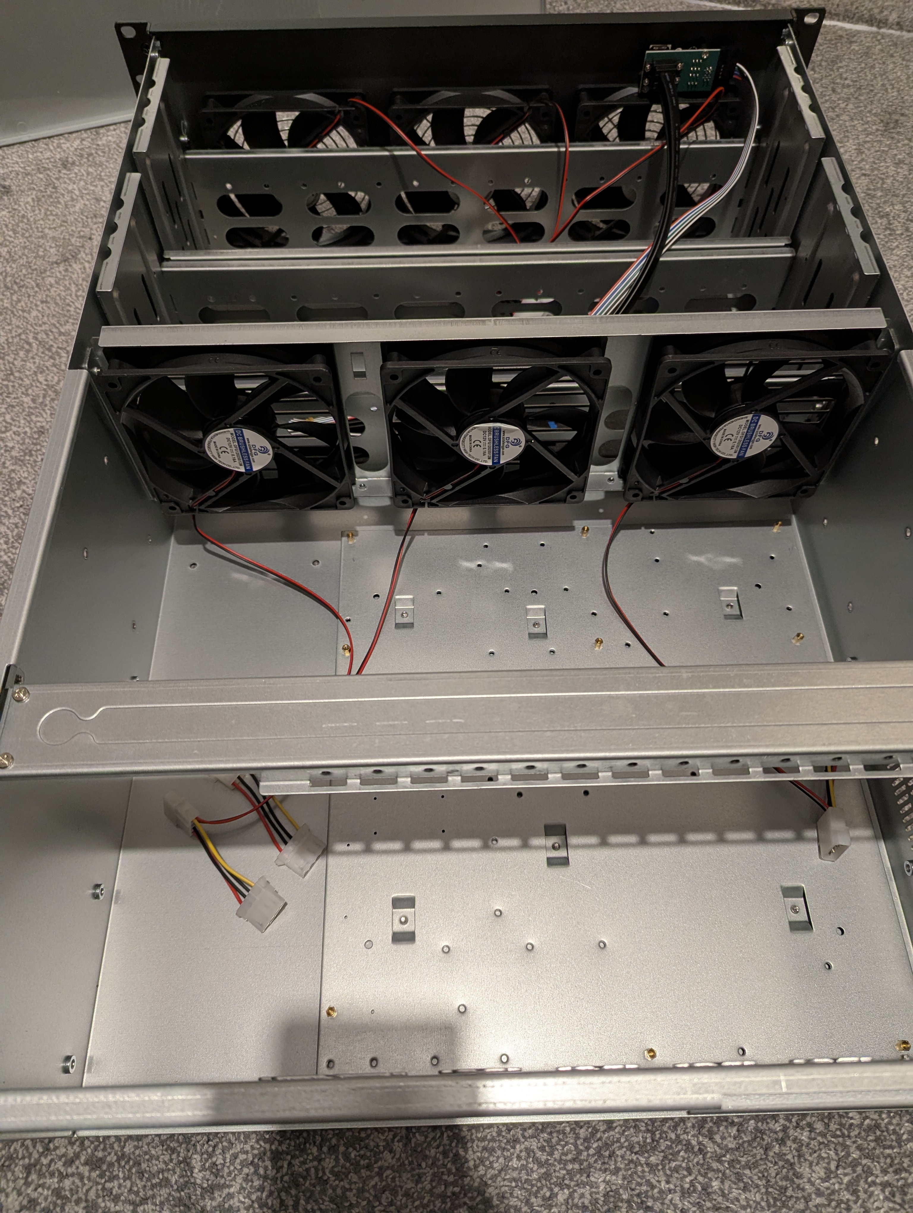

- Kõvakettakohti jäi väheks. 4U rack 15x3.5" HDD - > 28x3.5" HDD. Inter-Tech 4U 19" IPC 4F28 Mining-Rack.
- Uus emaplaat, mil 8xSATA ja 2.5Gb LAN viimaks. Sai 8-pordine 2.5Gb switch ka võetud, nüüd sisevõrk väledam.
- 9900K -> 14600K CPU.

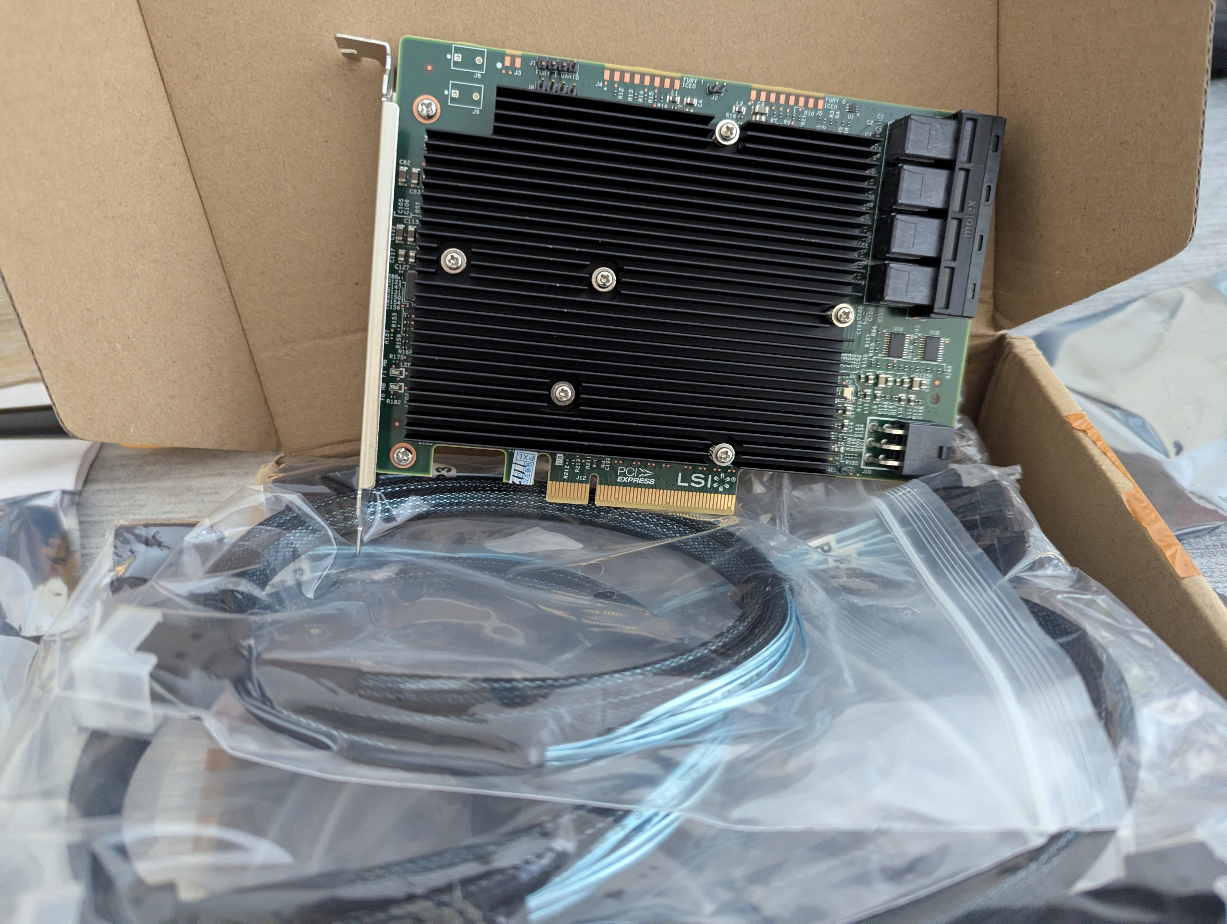

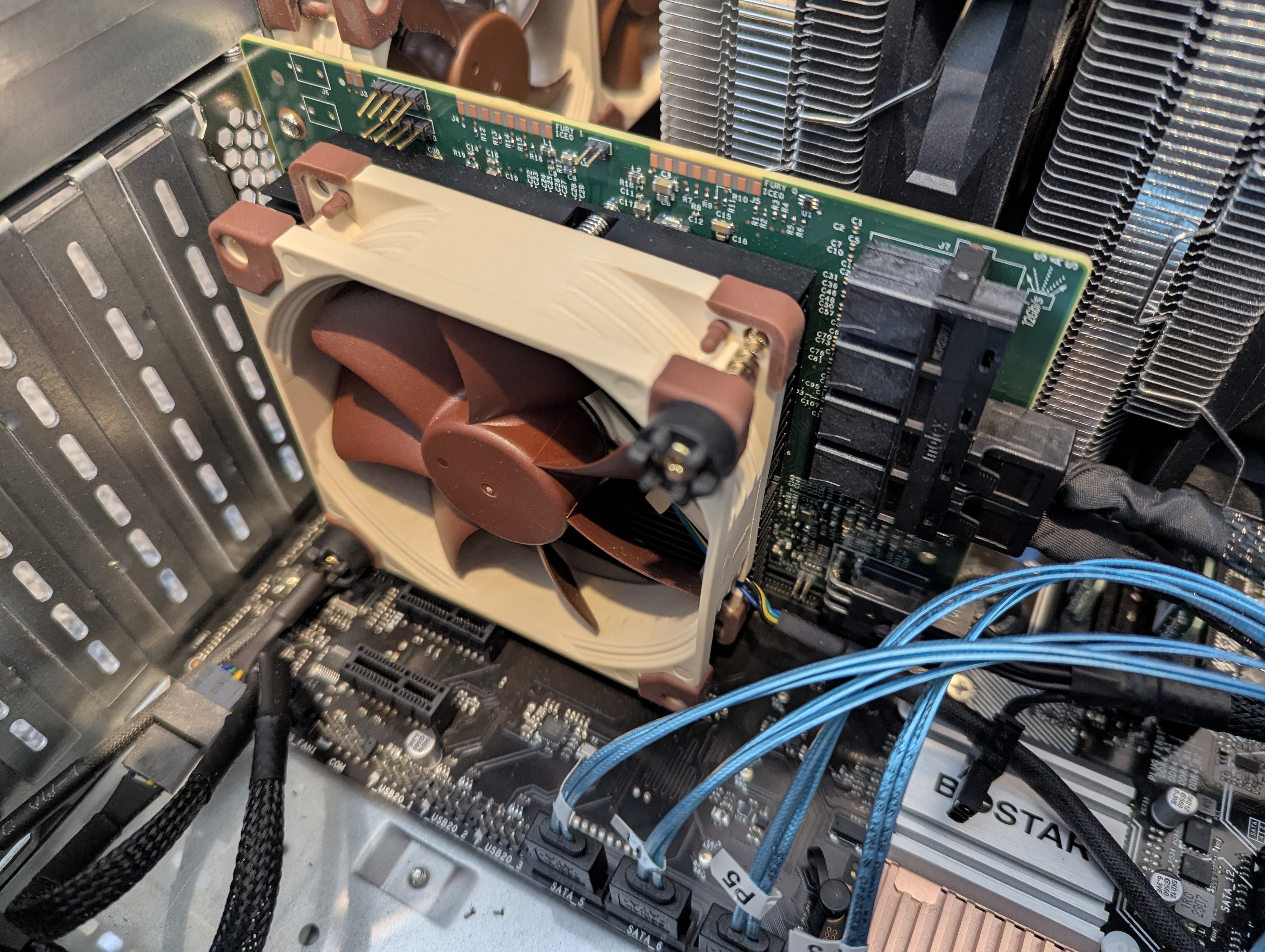

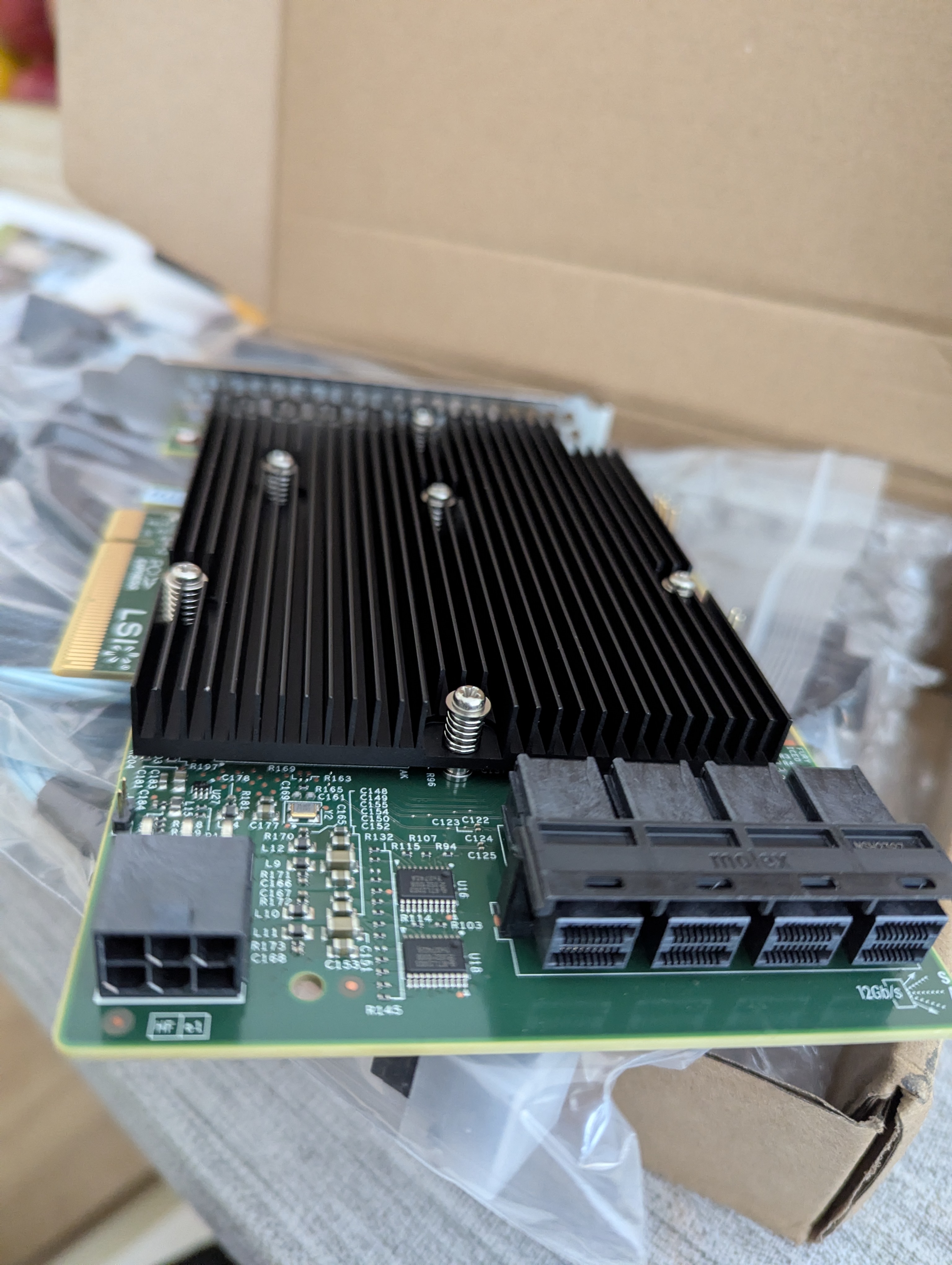

- 9300-16i HBA + 92mm Noctua fan. See annab koos emaplaadiga nüüd 24 SATA porti.

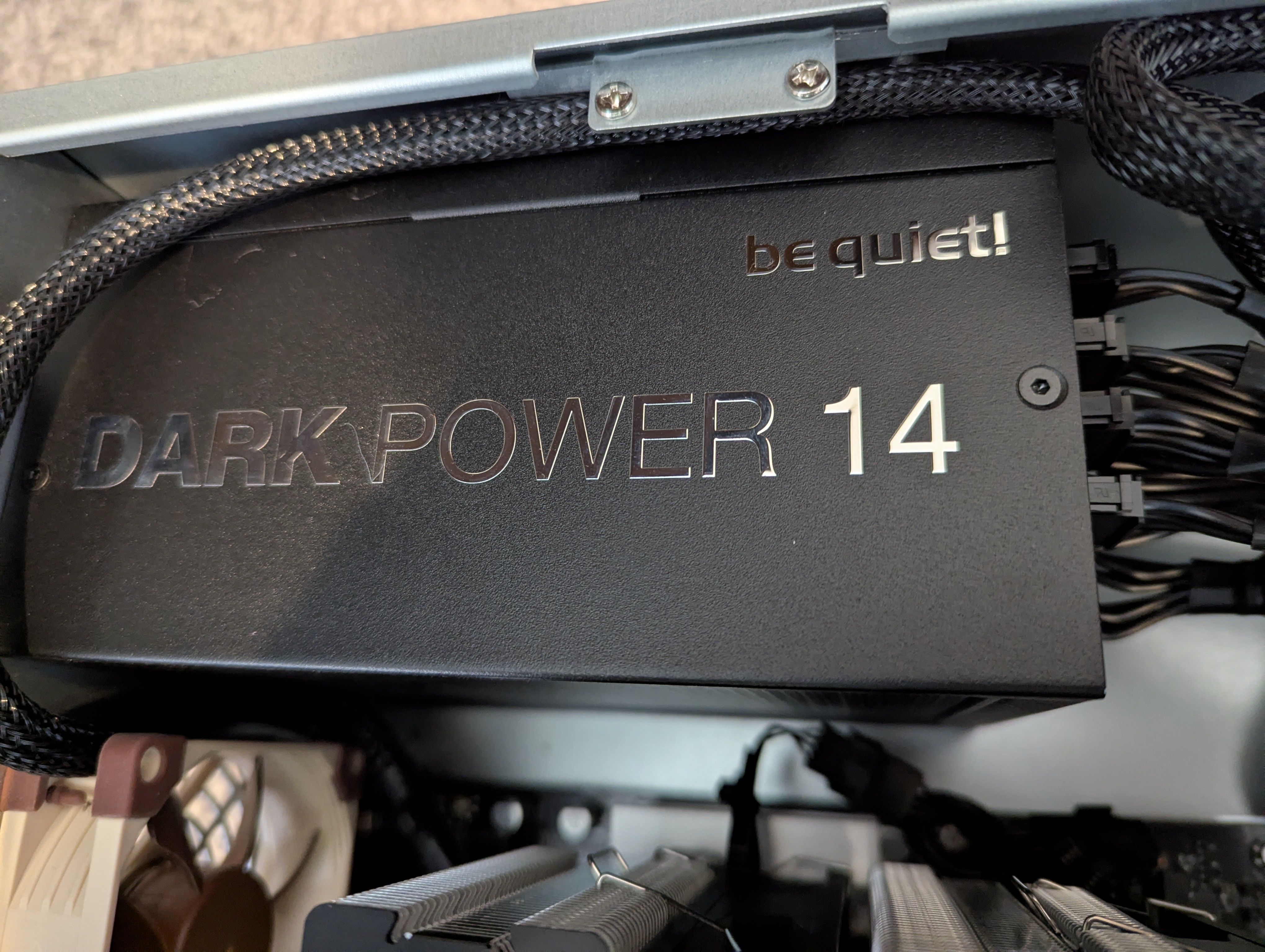

- Kõige toitmiseks be quiet! Dark Power 14 Titanium PSU, erinevalt vanast, 0db toega ja palju SATA toitepistikuid.
- Lisaks 3x Noctua 120mm redux fani.

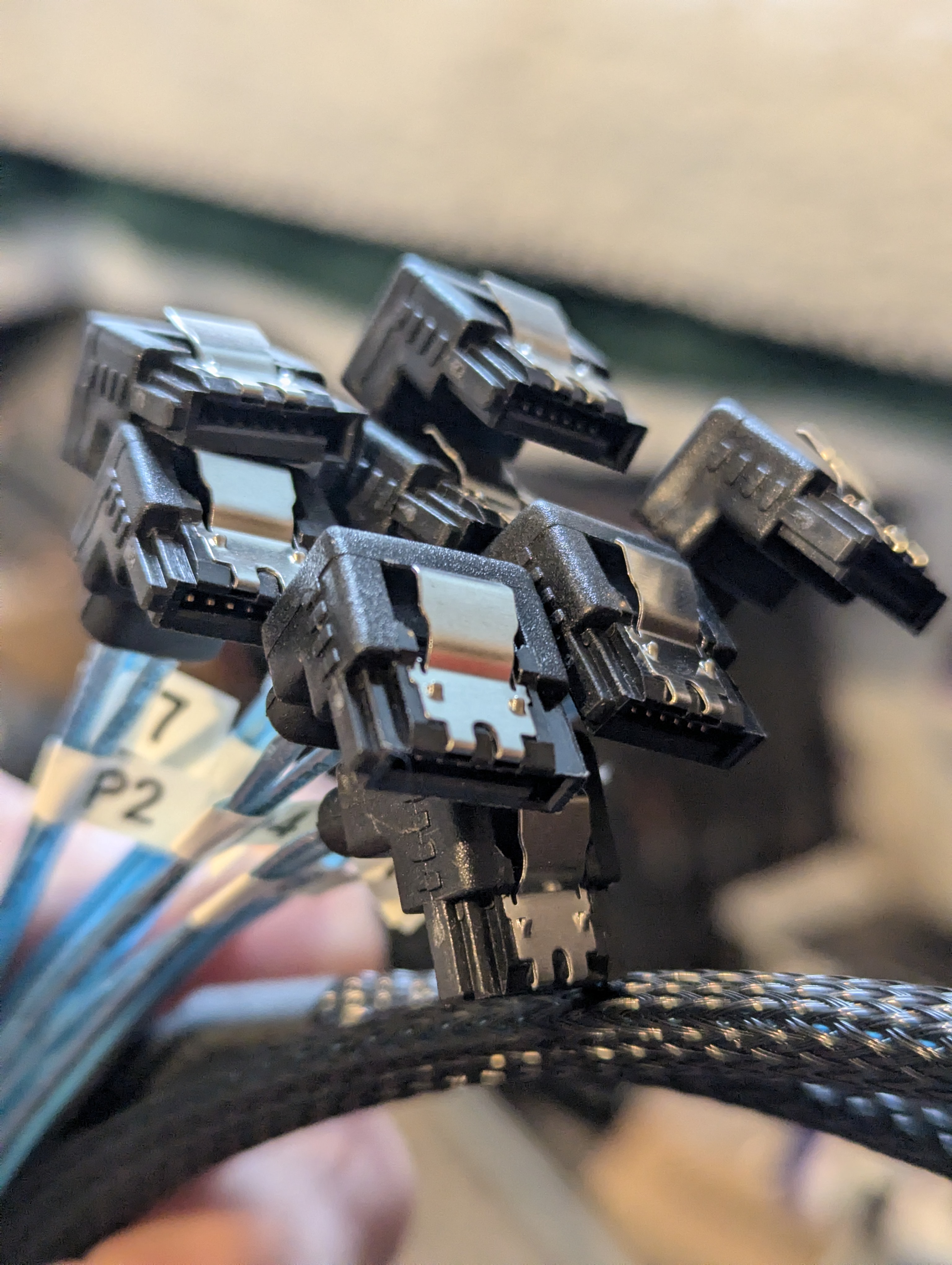

- Kõik kaablid pidi eraldi 90-kraadised võtma, et kaas kinni läheks.
- 8x4pin harukarp seitsmele ventilaatorile.

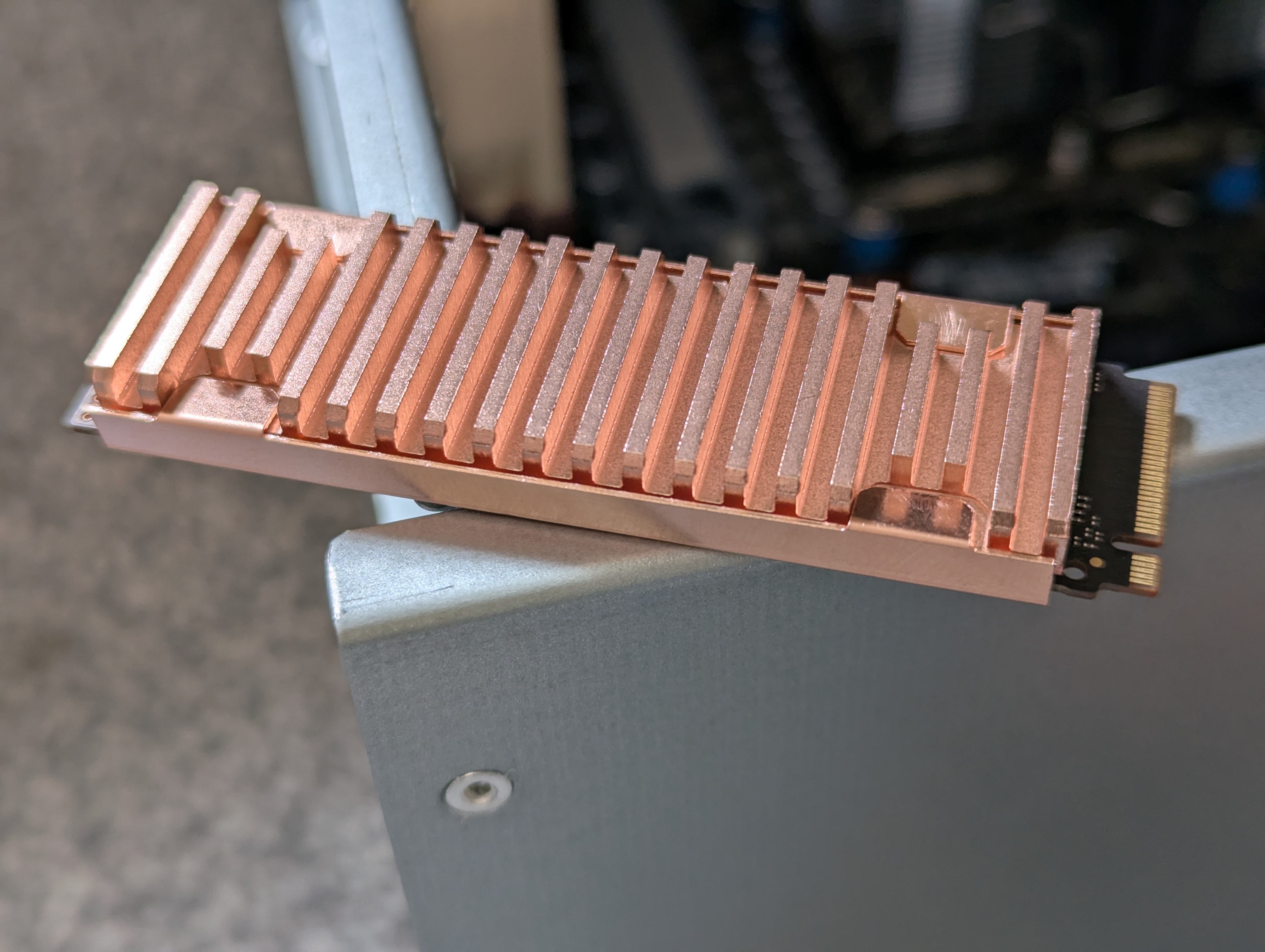

- NVMe sandwitch radikad.
Tulemuseks:
- Laienemisvõimalus tulevikus, kuni 28 ketast.
- 2,5x kiirem andmevahetus.
- Vaiksem kast. Kuna asub eluruumis, siis vaiksus on endiselt tähtis. Mu server on vaiksem kui keskmine lehepuhurina undav gaming laptop.
- Tummisema CPU tõttu sai Plexis kõigele HEVC transcoding peale pandud.
Spec:
- Intel Core i5-14600K Raptor Lake-S Refresh

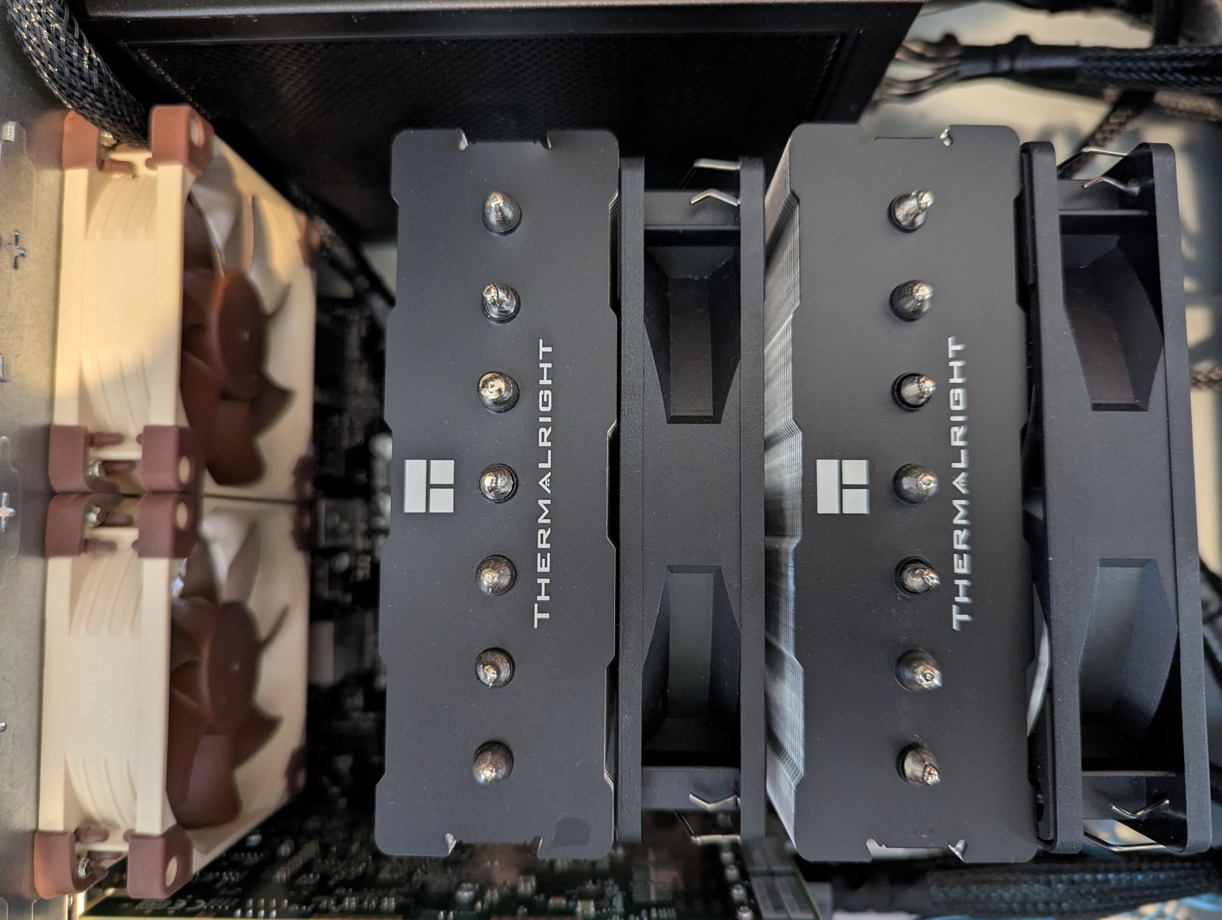

- Thermalright Phantom Spirit 120 SE
- Biostar B760MX2-E PRO D4
- Crucial 32GB DDR4 RAM 2666MHz PC4-21300 CL19
- LSI SAS 9300-16i PCIe 3.0 ×8 HBA
- Kingston DataTraveler Kyson 32GB USB 3.2 Flash Drive (Unraid)

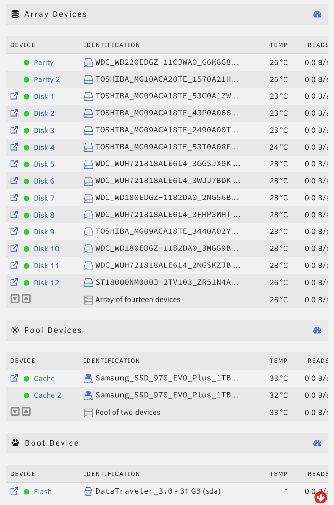

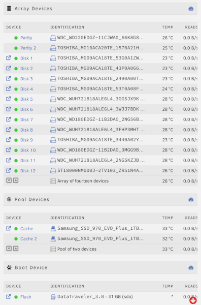

- 12×18TB HDD 216TB (data array)
- 22TB+20TB HDD (parity array)

HBA kaardi küljes olev vent. Kas käib täispööretega v kasutasid kaasasolnud kaablit, et pöördeid maha võtta?
HBA kaardi venti kinnihoidev kruvi, mis sul seal teises otsas on v istub lihtsalt niisama keermega ribide vahel kinni?
Kas kettad kuumaks ei lähe? Ketaste vahed mõned millimeetrid, seal tuul vist väga liikuda ei taha, ma neid Rack'i korpuseid tea ka, seal asjad teistmoodi icon_rolleyes.gif

Longero, võtsin kaasatulnud kaabliga pöörded maha jep. Selle ventika max rpm oleks overkill. Kruvid keerasin diagonaalis ribide vahele, hoiab kenasti.
Kõik kettad on alla 30 kraadi @ idle. Ketaste ees 3x120mm vendid, ketaste taga 3x120mm vendid.
edit:
Ühtlasi ka hea näide kui palju jahedamad Toshiba kettad on kui WD/SG thumbs_up.gif Kiirusest rääkimata.

Ma laisk, ei viitsi praegu kuugeldada - kas need on 5400 või 7200 rpm kettad? Kuidas vibratsiooniga lood?

7200rpm. Vibratsiooni ei tunne, ainult ventilaatorite vuhin.
