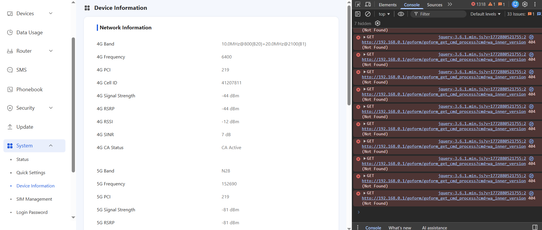

zte mc8810
3GPP R16 NSA
https://tele2.ee/abi/tele2-levi-ja-seadmetugi/tele2-levi-ja-tehniline-vorguinfo/tehniline-vorguinfo
ei saa aru , miks kiirust üles ei võta
edit: https://www.speedtest.net/result/18907880445

koristaja kirjutas:
zte mc8810
3GPP R16 NSA
192.168.0.1 alt peaksid kusagil nägema Cell infot. Vaata mille küljes istud, arvatavasti N78 see pole. ZTE-le on ka Githubis igasugu skripte tehtud. Neid saab omal vastutusel console all jooksutada - sealt ka näeb koos muu vajaliku infoga. https://github.com/tpoechtrager/ZTE-Web-Script

zte mc8810
- haakis end tele2ga N28 külge, kiirus ei ole piisav , et telerit vaadata sellega
- veebiliidesest ei leia kohta, et N78 peale lukustada
- vrreldes mc888-ga on veebiliides erinev, võimalusi tundub vähem
- need console käsud ei tööta
- zte smartlife appi seda seadet lisada ei saa
- praegu mõistus otsas, lähen proovin mõnel teisel objektil sidet, äkki haagib end ise N78 külge
- tegeleb veel

sõnum 07.03.2026 13:39:48 vasta tsitaadiga
tele2 puhul unusta see n78 äral, kui sa just mastist max 1km kaugusel pole.
