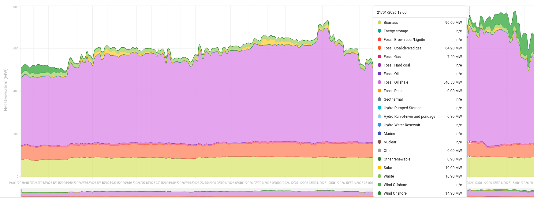

greaper, üks pilt sulle 21. jaanuarist, tuulevaiksest päevast. Mis on tuugenite ja mis põlevkivienergia osakaal?
Spoiler Spoiler Spoiler

greaper, esiteks see "üle 50%" on BS väide (nüüd viitad ühele webilehele aga sellega on kah niimoodi, et nende vaates on alla nominaalvõimsuse opereerimine 100% rike... no ei ole aga noh, las olla, narratiivi jaoks sobib).
Juhitav võimsus on hädavajalik elektrivõrgu ja inertsi poolelt, ideaalis on vaja piisavas koguses elektromehaanilist inertsi (ehk pöörlevaid-tiirlevaid genekaid) - sobib nii gaasiturbiin (sh ka auruturbiin) kui vee jõul toimetav. Akupangad, pv ja tuul ei suuda võrgus inertsi iseseisvalt meie regioonis tagada ning seetõttu on meil ühelt poolt müstiline sagedus- ja stabiilsusreservi turg mis ikkagi jõuab koguhinna hulka ja need jaamad vajavad kah ehitamist/hooldamist/jms. Täna on selleks balti turul eranditult soojuselektrijaamad (ja nüüd tuleb keegi räägib akudest ja sagedusturust jms - tegemist on lisavõimsustega, need üksi inertsi ei taga, annavad vaid aega, et soojusjaam võimsuse üles ajaks ning pole vaja segmente välja keerata).
Reinsalu on reinsalu ja poolt teemat ei jaga aga samasugused on enamus teisi "populariseerijaid" - siiani ei suuda mitte keegi rääkida ei strateegiast ega reaalsetest võimalustest kuidas tagada võrgu toimine homme ja 10ne aasta pärast. Räägitakse sisuliselt eranditult tootmissaldodest ja elektri hinnast (isegi mitte kogukulust vaid börsihinnast) ignoreerides "pisiasja", et kõik see on täiesti ebaoluline kui võrgus sagedus lappama läheb kuna tootmine-tarbimine on tasakaalust väljas...
Kuna kusagil on veel paar teemat jagavat töötajat on meil tulemas gaasijaamad (ja needki keerati pe*se kuna poliitik tuli vahele - "vaja Narva linna aidata"), sest need on lihtsalt odavamad ja keegi nagunii ei mõtle pikemas kui valimistsükli perspektiivis.
EDIT:
Tanel, see pilt on ebaoluline, see ei näita hetkevajadusi. Tuulega annaks kenasti koguvajaduse katta aga sageduse hoidmiseks sellest üksi ei piisa, ei piisa ka hunniku keemilise salvestuse ehitamisest, pole veel näiteid kuidas sünteetiline inerts suudaks võrku pikaajaliselt stabiliseerida (lühiajaliselt küll, pikk - ikka tuleb kusagilt suur hooratas ja kineetiline energia appi icon_smile.gif)

sõnum 06.03.2026 11:05:12 vasta tsitaadiga
tsitaat:
Seda ma tean, et sagedust ei hoia, jutt ongi hetkel tuulevaiksest ilmast - tuugenitest pole siis suurt kasu.

sõnum 06.03.2026 11:11:30 vasta tsitaadiga
Facebookist üks vastavateemaline postitus. Kuna see ilmestab olukorda hästi, jätan selle siia:

sõnum 06.03.2026 12:59:03 vasta tsitaadiga
tsitaat:
Ei ma ei aja mingit viidet, ega narratiivi taga, lähtun samast loogikast, mis tuuliku vastased, tuult pole, elektrit pole, auvere on rikkis, elektrit pole. Auvere on ebamõistlikult palju rikkis , mitu korda ta juba sellel aastal on rivist väljas olnud? Ehk siis tegemist on paberil juhitava, kuid päriselus juhusliku tootmisega. https://www.aripaev.ee/suur-lugu/2022/09/27/auvere-needus-eesti-kalleim-elektrijaam-on-igal-kolmandal-paeval-remondis ja midagi pole eriti paremaks läinud
Tanel,
tsitaat:
Ja kui auvere on rikkis, siis ka elektrit pole, so whats your point? Ehitame rämeda hunniku selliseid auvere laadseid? Maksame rämedalt peale ja istume ikka ilma elektrita? Tuumajaam oleks õige lahendus ja veel õigem oleks see lahednada koostöös läti ja leeduga (nagu viimased ka pakkusid, kuid millest me keeldusime).

Sama graafiku tunnise resoga ka saaks?

Minutise, kui tahad.
Äkki järgmise kümne aasta oma ette? Lisaks bingoloto nurkademängu numbritega.
Ikka saab.

Mis keerutad? Sa paned energiagraafiku, see on kasutu, vaja on võimsuse graafikut. Ehk siis energiagraafik resolutsiooniga mis on piisavalt väike et salvestused hätta ei jääks
