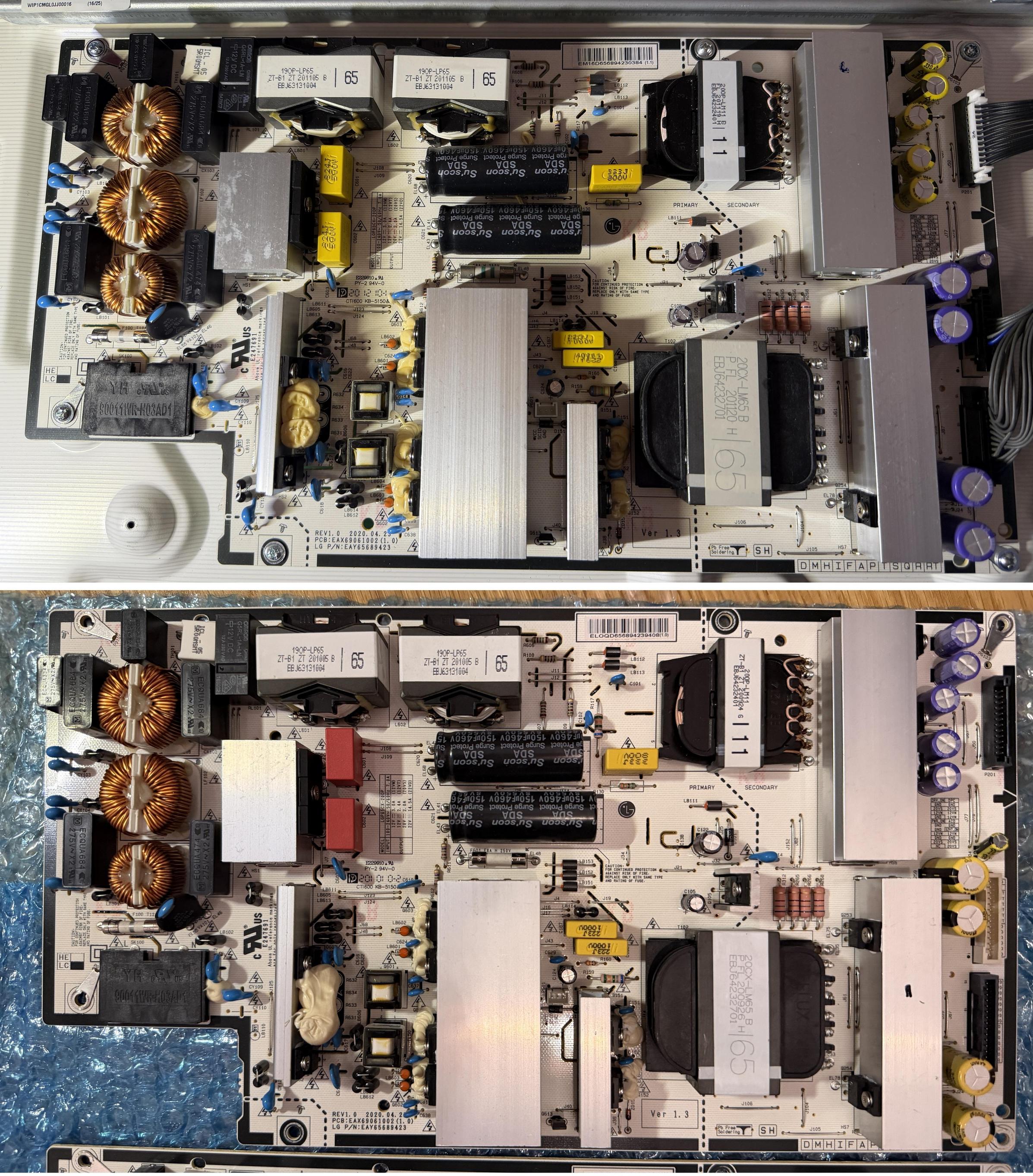

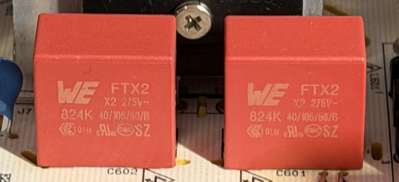

Sarnaselt simpsonv poolt kirjeldatule, kogesin ka ise PSU ikaldust, seda siis LG 65" C1 teleriga. Kammisin Eesti ettevõtted läbi ja jõudsin samale järeldusele, et toogu ma teler kohale, teeme diagnostika ja uus PSU suurusjärgus 230-250 €.
Lõpuksin võtsin Saksa eBay-st parandatud 1:1'le PSU, kokku läks 150€. Vahetamine nagu lego klotsi ümber tõstmine. Hetkel seisab vana PSU, mida saab kenasti korda teha, riiulis. Panin foorumis müüki kui kellelgi peaks vaja olema.
Kollased kondekad vahetati punaste vastu: https://www.upload.ee/image/19088384/sKzH1PR.jpeg
Wuerth FTX2 X2 275V 824K 40/105/56/

Ok, seekord siis isegi mitte lüüdid.
