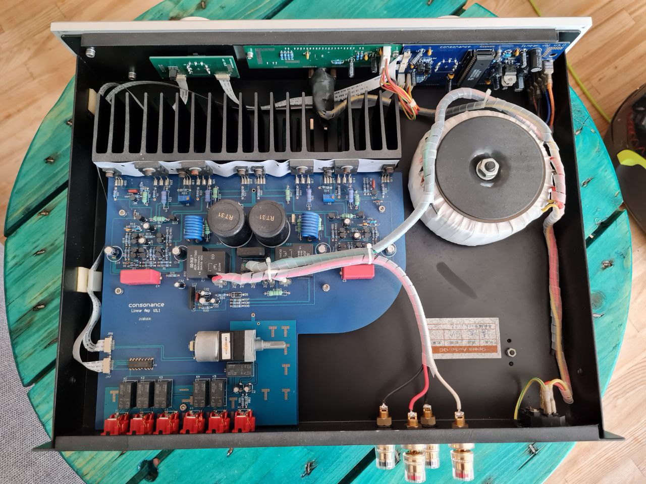

Sul on võimendi, mida müüakse Aliexpressis 72 euriga ühendatud 500+ euriste kõlaritega. Mul oli Fosi BT10A garaažis räbalate kõlarite küljes ja no ikka oli kole heli võrreldes pärisvõimendiga, mille sain sõbralt kolme õlle vastu. Selliste kõlaritega nagu sul on, kuuled ka odavama pärisvõimendi tühikäigu sahinat, hiina imest rääkimata.
Kõige magusam upgrade koht hetkel on SCART/RCA ajastu ressiiverid, mida 4k ajastul ilmselgelt ei saa enam kodukino südamena kasutada, mis maksid omal ajal 1000+ euri aga täna Marketplaces 50-100 euri. Või kui hoolikamalt otsida, siis võid leida midagi huvitavamat. Ja kui BT on kindel vajadus, siis ega pole valikut, tuleb vastuvõtja osta. Või leppida, et BT-ga võimendi maksab ka 500+, kuid pole nii hea heliga kui vanatehnika.*
Helitehnika puhul on üks lollikindel* test: kvaliteet kaalub. Mu Consonance kaalub 10kg ja pildi järgi võid oletada, palju sellest kaalub trafo, mille peamine eesmärk on ennetada igasuguste sahinate tekkimist. Fosil on selle asemel pisike "telefonilaadija".
