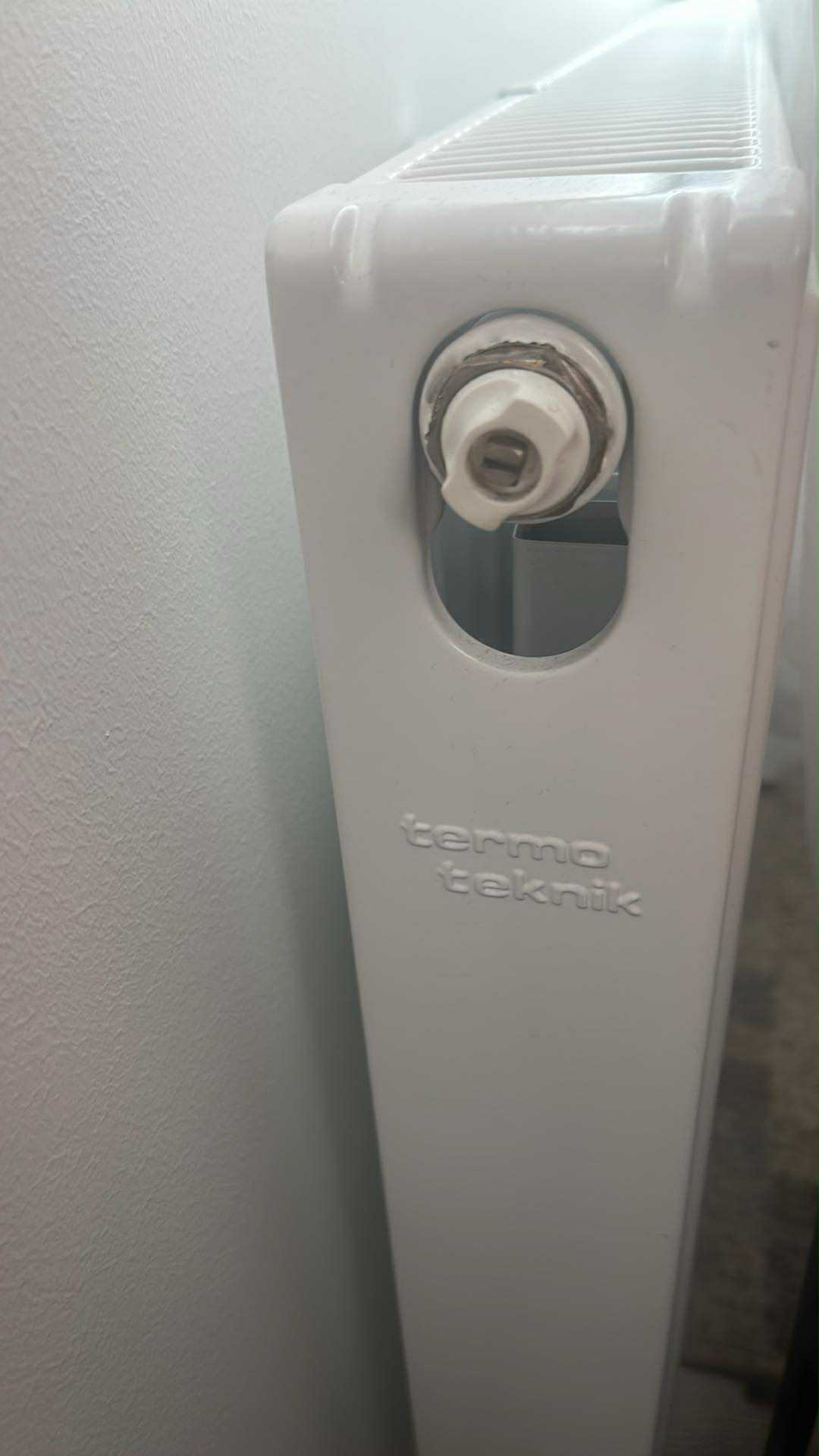

küsimus radiaatori õhutamise kohta.
ja kas keegi on kuskil eesti ehituspoes trehvanud videos olevat anumat?
https://youtu.be/MeaP_EjvcAs?si=XkWF28iVqghU_S71
https://kaup24.ee/et/g/kuidas-ohutada-radiaatoreid
2. Lülita küte sisse
Esmalt tuleb sul küte sisse lülitada. Radiaator tuleb täielikult soojendada.
3. Lülita küte välja
See on eriti oluline samm. Kui sa õhutama asudes kütet välja ei lülita, tekib suur veevool.
tuttava saadetud pilt radikast

Korteris küll õhutatakse survestatult....keegi ei hakka kortermaja soojustust välja lülitama

Suvaline kruvikas ja mingi kalts kätte ja kodus kõik igas toas nii õhutanud.
