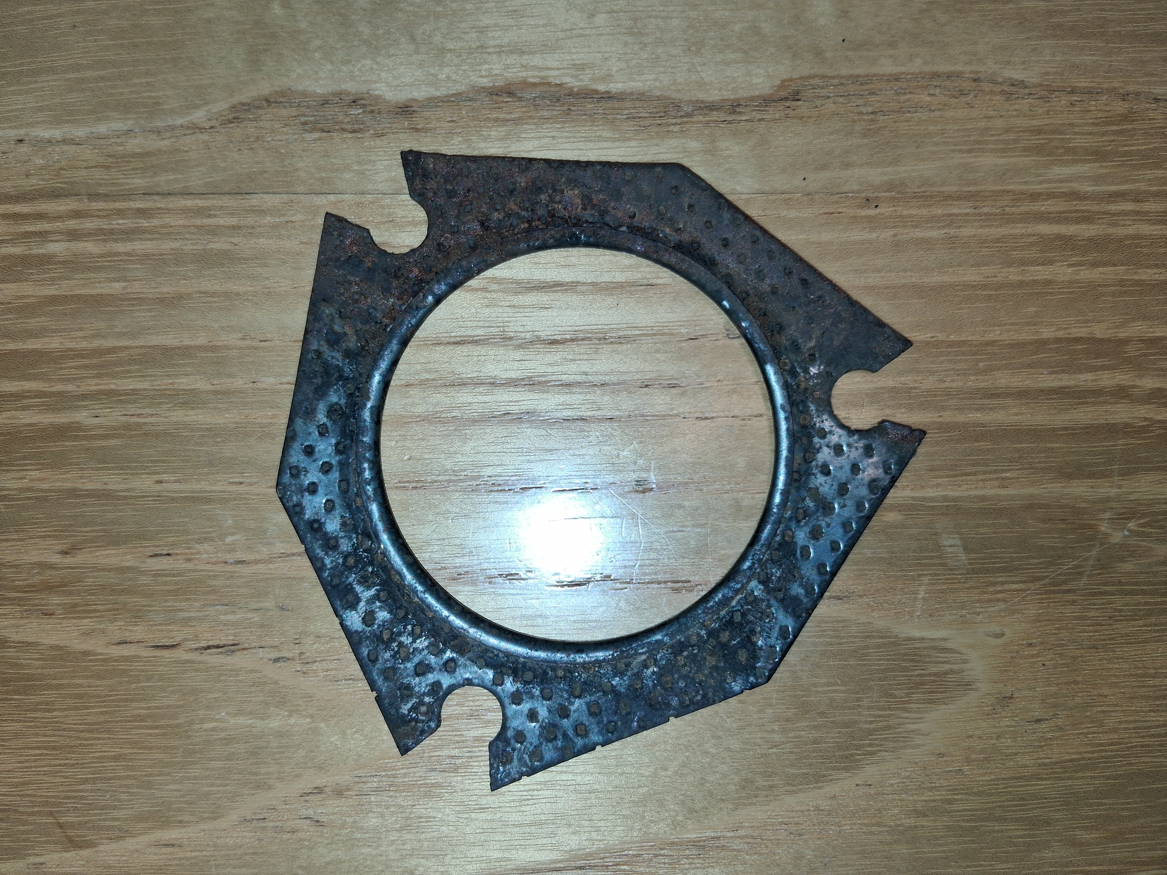

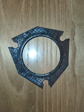

Oisu.
HV kasutaja
liitunud: 02.03.2012
08.01.2026 13:32:59
Kas on kuskil kauplust, kus saab "seinalt" tihendeid valida?
Sisemine auk 60 mm. 3 X 87 mm 10 mm poldiauku poldi tsentrist.

laurx
HV Guru

Leidsin täpselt õige va. poldiaugud 10 mm asemel 8 mm
