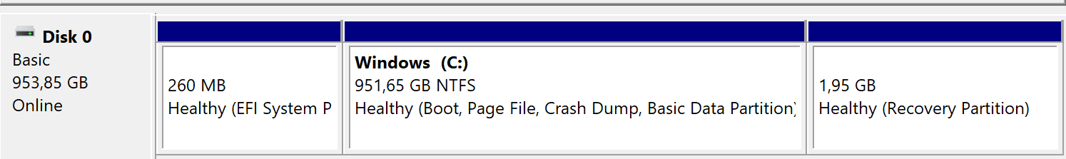

degrass
HV kasutaja
liitunud: 23.12.2004
08.10.2025 14:30:07
| napoleon kirjutas: |
| kaabakas kirjutas: |
| Kõige tähtsam on kettaid mitte sassi ajada. |
Ja siis võib veel sellise asja otsa komistada
Tuleb see viimane partitsioon uuesti ketta lõppu liigutada, muidu mahtu juurde ei saa(või noh, saab kui sinna lõppu uus partitsioon teha, aga see pole hetkel ilmselt see mida soovitakse)
Nii mõnigi asi mis võib valesti minna. Ma enamasti olen kasutanud macrium reflecti ja kui miski keerulisem partitsioonidega toimetamine, siis gparted.
Clonezillat pole proovinud, vbl teeb mõlemad liigutused ära. |
Protsess võttis oluliselt kauem aega, kui arvata oskasin.
Clonezilla kasutajaliides oli suht lollikindel ja kenasti mõistetav.
0,5TB kloonimine võttis aga miskit 6h. Arvasin, et teeb selle paari tunniga
Spoiler
Kloonimise järgselt oli järgmine seis:
C:\> diskpart
Microsoft DiskPart-Version 10.0.26100.1150
Copyright (C) Microsoft Corporation.
DISKPART> list disk
Datenträger ### Status Größe Frei Dyn GPT
Datenträger 0 Online 476 GB 2048 KB *
Datenträger 1 Online 1863 GB 1386 GB *
Datenträger 2 Online 57 GB 0 B
DISKPART> select disk 1
DISKPART> list partition
Partition ### Typ Größe Offset
Partition 1 System 100 MB 1024 KB
Partition 2 Reserviert 16 MB 101 MB
Partition 3 Primär 476 GB 117 MB
Partition 4 Wiederherstellun 705 MB 476 GB
DISKPART> select partition 4
* Partition 4 Wiederherstellun 705 MB 476 GB
DISKPART> delete partition override
Diskpart'ga minul kettamahu suurendamine ei õnnestunud, pidin kasutama Win vastavat vahendit.
Siis selgus, et esimene patritsioon ei tööta ja mul ei ole Win11 installikat.
Win11 installikas keeldus ketast parandamast.
bootrec /fixmbr
bootrec /fixboot
access is denied
diskpart
list disk
select disk 0
list volume
select volume 1
assign letter=Z:
exit
cd /d Z:\EFI\Microsoft\Boot\
ren BCD BCD.bak
bcdboot C:\Windows /s Z: /f UEFI
diskpart
select volume Z:
remove letter=Z:
exit
2n hiljem - nüüd töötab
Kõige olulisem õppetund - enne alustamist muretse vastav Windowsi installikas ja varu piisavalt vaba aega.
