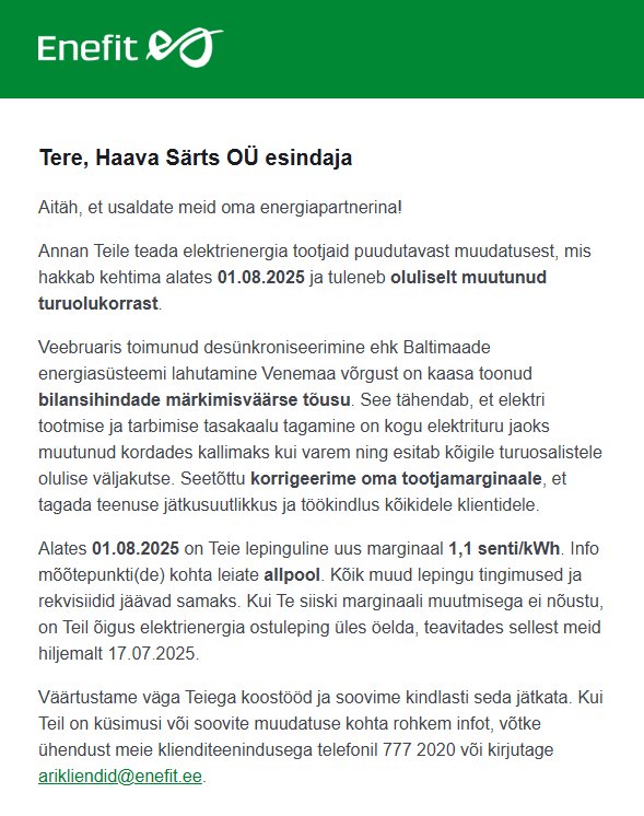

https://www.aripaev.ee/uudised/2025/07/04/uus-look-paikesepaneelide-omanikele-voib-saada-saatuslikuks-see-on-labane-ahnus
tsitaat:
Hiljuti teatas suurim elektrienergia ostja väikestele tootjatele ebameeldiva uudise – alates augustist võtab Eesti Energia iga nende müüdud kilovatt-tunni pealt kümme korda suurema marginaali.

Magagu kaineks, mis kuradi 10x. Mul mitu aastat olnud 0,75 senti
Alla 0,5 ilmselt pole enam kellelgi seda kirja saades

Mis sellel kirjal Elektrileviga täpsemalt pistmist oli?
Hooneid saab vabalt ehitada ilma paneelideta - jah, materjalid lähevad kallimaks.
See tulebki ära rehkendada - palju on omatarbimine ja mis kasulikum on. Ei ole raketiteadus.
Müügiks paigaldada pole mõtet.
Riik ei kasutanud mingit PR meeskonda või ma ei tea mis hala veel on.
Totakas arvas, et leidis rahapuu, et mingit riski ei ole, tee mis tahad.
Ja nüüd arvab, et maksumaksja peaks selle kinni taguma.
