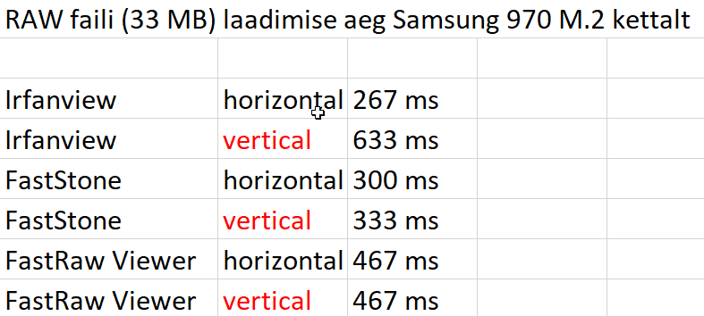

Kaamera pritsib välja 33MB RAW faile. Neid Irfanview-ga vaadates võtab liikumine järgmise foto juurde aega 267 ms, kui pilt on landscape ning 633 ms, kui pilt on portrait orientatsioonis. FastStone-ga vaadates on numbrid vastavalt 300 ms ja 333 ms. Delay on sama nii mälukaardilt kui ka arvutist (NVMe-lt) lugedes.
Tahaks workflow-i kiirendada (et pildid rutem laeksid), aga millest alustada? 1 tuuma max perf? Masin on profiilis.

FastRawViewer laadis nii horisontaal- kui ka vertikaalorientatsioonis pilte 467 ms, ehk siis ei olnud mingit edasiminekut.

Irfanview info järgi võttis horisontaalse pildi laadimne 1700 @ 4,0 GHz prosega aega keskmiselt 203 ms, 5800x @ 4,5 GHz prosega aga 156 ms. Ehk siis CPU uuendus ei toonud endaga kaasa märkimisväärset lappamise kiiruse kasvu.
