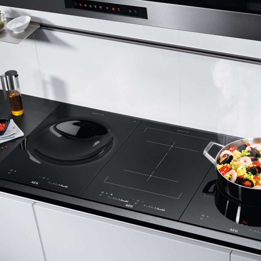

| Aspiriin kirjutas: |
Keegi endale gaas + induktsioon muretsenud on? Või uurinud?
Väike valik kahjuks...4 indukt. ja 1 võiks olla gaas. Meeldib vokitada
Hinnad päris krõbedad muidugi ... |
Lasnamäel Baltesti salongis jäi silma mingi selline lahendus woki jaoks:
Spoiler
Pole küll täpselt sama mudel, aga sama põhimõte.
Spoiler
Pole küll täpselt sama mudel, aga sama põhimõte. |
Pildi otselinkimine on blokeeritud, lingi avamisel tehakse bot-check

| Dogbert, Minul näitab ilusti. Võibolla postitaja muutis linki. |
Algusest peale näitab seda pilti
_________________ This message was sent from space using stargate
Inimene on troopiline AHV Aga kes on naine? Valge on ka inimene !
"Vaese inimese juttu räägid. Kui tundub kallis, siis on see kellelegi teisele mõeldud" |

mulle ka näitas, ma ei tea, kas see oli algus või lõpp

| Kodus näitab otse pilti, tööl ei näita. |

Siis võib olla, et mind ei peeta Eestis asuvaks külastajaks Starlinki ühenduse tõttu. Igatahes pilti ei näidata enne pildi lingi otse avamist uuel brauseri uuel sakil ja siis käib eelnevalt ekraanilt läbi teade "Verifying you are human. bla-bla-bla-bla jne". Mingit laadi osaline blokeering on seal vahel igal juhul.
Ei, tööl ju ei ole Starlink ja siin on sama lugu.
Aga noh, pildi näeb ära, kui klõpsad "open image in new tab"
