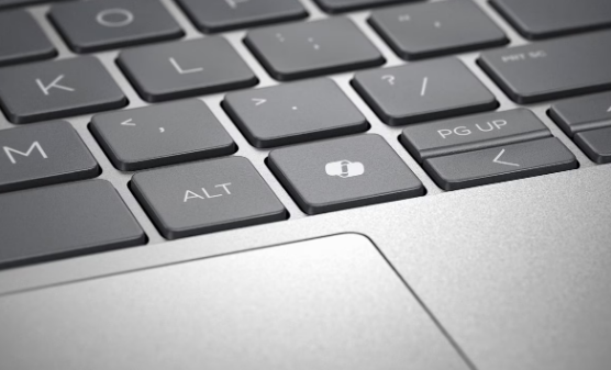

Oh jeebus. Elitebook 840 G11 parempoolse Ctrl klahvi asemel on nüüd Copiloti klahv. Sest kõik ju tahtsid seda icon_neutral.gif

Ja nagu näha pole MS/HP ka veel päris hästi aru saanud mille jaoks see nupp hea peaks olema. Kui õigesti mäletan, siis seda sõtkudes hakkas küsima, mis funktsioon selle nupu alla panna. (Ctrl valik muidugi puudus)
Aga eks nii ongi õige. Kontrolli oma isikliku arvuti üle oled juba ammu kaotanud, nüüd oleks tagumine aeg Control nupud ka ära kaotada icon_lol.gif

Pärast puhast installi ei küsinud midagi - viskas selle Copiloti akna lahti.

Betamax, kaaspiloodi saad uninstallida. Vähemalt siiamaani saab, pagan teab millal see eemaldamine ära keelatakse...

Kas keytweak abil ei saa seda nuppu remap-da? https://keytweak.en.softonic.com/
Üks pisike utiliit, mis muudab mapingut windowsi kõhus st. ei jää kuskil taustal käima. T420 puhul oli abiks et mingid mõttetud meedia nupud pageup/pagedown/home/end peale map-da.
Spoiler Spoiler Spoiler
napoleon kirjutas:
Ma tean, aga hakata mingi sellise perverssusega tegelema...
