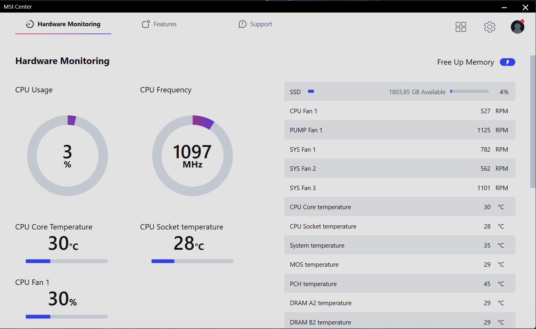

Pasta kogus õige? Kaitsekile sai maha?
Aus ülestunnistus, aga jäi ka 1x peale, kuigi kontrollisin kõik üle:p

Lihtsalt pakun, et 50 °C võib ikka prosele lubada, enne kui vendid uhama hakkavad. Vähemalt mu läpakal on umbes nii, isegi 60 °C juures on veel üsna vaikne.

Pigem jah, kui 30C siis norm. Ei pannud tähele.
Pigem vist küsimus kas emaplaadil PWM ventika voolu pesa ja kuidas profiil seatud....
Et kas vent emaplaadi või mõne korpuse ventika kontrolleri küljest saab voolu?
Ja käib rohkem jahutuse teema alla vist juba

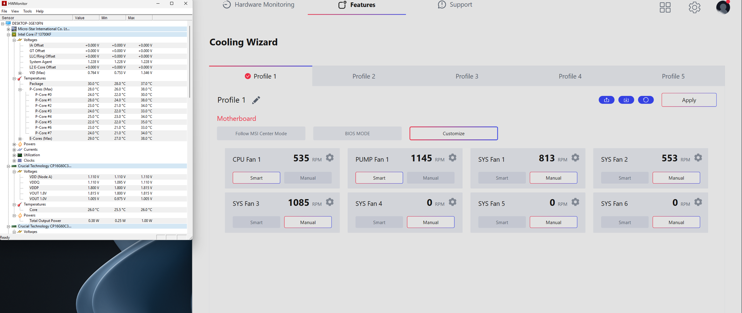

Seadistada saab vist MSI Center > User Scenario abil, aga pole seda vidinat ise näppinud ja täpselt ei tea.

30c ja fan 100%. pildilt paistab, et nii cpu fan 1 kui pump fan 1, ka noctua vendid on 1500-1600 rpm juures loomulikult lärmakad.
biosest mingi vaiksem vendiprofiil peale, mõlemale vendile. pwm modes peaks need ka olema.
edit:
manual kirjutas:
CPU_FAN1, PUMP_FAN1, SYS_FAN1~6: Fan Connectors
Fan connectors can be classified as PWM (Pulse Width Modulation) Mode or DC Mode. PWM Mode fan connectors provide constant 12V output and adjust fan speed with speed control signal. DC Mode fan connectors control fan speed by changing voltage.
You can control fans in BIOS> HARDWARE MONITOR panel. It allows you to set DC or PWM to your fan type. Check the Smart Fan Mode, the fan speed will change according to the CPU or system temperature. Uncheck the Smart Fan Mode, the fan will spin at maximum speed.

londiste, tänud sry jah vale teema icon_redface.gif MSI Center on ka profiilid aga ma ei tea kui madalaks ma võiks keerata seal bioses ja kas ta mängima hakkates ise ikka automaaatselt suurendab pöördeid ? ma ei tahaks et juu et maha kärssab vms icon_neutral.gif ma ei oska krt jälle ju selliseid asju teha icon_cry.gif mitte et ta huugab aga netis olles ei pea olema nii lärmakas juu
Keegi ei saaks siit kes seda asja tunneb ja oskab mind aidata siis icon_confused.gif mingi sümboolse tasu eest ei palugi et keegi niisama oma aega raiskaks minu peale ... oleks ma seda teadnud ma poleks sellist kasti ostnudki icon_neutral.gif ... aga ma ei hakka ju sellepärast seda maha müüma et ta nii kõvasti undab ... puhub mul korteri külmaks icon_lol.gif

Gap, mine biosesse, tee restore defaults, ja peaks korras olema. ega see vendi profiil ise enesest max pööretel huugama ei hakka, ilmselt on kuskilt midagi paigast näpitud.

smart fan mode peab olema siis linnuke ees ? del nupuga pääseb sinna biosse icon_rolleyes.gif ohhjaah eks ma siis püüan ise .. icon_sad.gif

See vist veidi parem video, näitab mõlemat varianti (bios ja MSI Center): https://www.youtube.com/watch?v=sNSqBKGlH-A

Mis kuradi pesas see CPU fan pistik on? Miks soft näitab, et pump fan käib ka miljon pööret kui õhkjahutusega ei peaks selles pesas üldse mdiagi olema?

praktikas ei ole vahet, et pump fan pesas on. pumba märgisega pesade mõte on selles, et sealt saab rohkem voolu läbi saata - pumbad kipuvad olema näljasemad kui vendid. muus osas on kõik sama, dc/pwm kontroll, pöörete monitoring.
Gapi puhul pakun, et kumbki prosejahutuse ventidest on lihtsalt eraldi pesas, üks cpu ja teine pump omas.

Ma arvan, et seal pole valesti kokku pandud vaid pole lõpuni häälestatud.
BIOS on sul need ventilaatorid arvatavasti nn. "DC või 3pin" häälestusel ehk kõik on 100%.
Vaatasin seda MSI juhendit ja nii nagu ka Londiste soovitas (seal juhendis muidugi rohkem polegi, mis postitati aga kui BIOS sinna lähed siis tekib pilt sellest, mõnda MSI AM4 plaati näppinud ja peaks neil kõigil taoline olema ventilaatorite juhtimine).
Aga aitab see kui sisened BIOS ja liigud Hardware Monitor alla ja sealt teed kindlaks esmalt
mis ventilaator korpuses millele seal vastab st. FAN1 on nt. ees jne. (seda saad nii teha, et paned kõik ventilaatorid nt. 20% ja siis ühe 100% leiad üles).
Siis saad nt. sisse ja väljatõmbavaid sama kõvera järgi juhtida (nt. 2tk sisse 2tk välja siis kõik sama moodi juhid või määrad ise).
Eks see ongi selline "katsetamine" mida kõrv kannatab ja mis temp tahad saavutada.
Arvatavasti Noctua D15 üks ventilaator on CPU1 ja teine PUMP (ASUS on nt. CPU1 ja CPU_OPT ehk ei pea pump panema).
Aga see ei oma ka tähtsust kõik need toitepesad on eraldi häälestatavad CPU1 ja PUMP.
Kõigepealt proovi selle Smart Fan Mode siis peaks MSI seatud kõvera järgi kui see ei sobi ja kui võimalik
siis teed ise kõvera.
Maha ei põeta sa protsessorit, kuna tänapäeva plaatidel on ületemperatuuri kaitse kui just seda ise välja ei lülita.
Mis puutub sellese, et avad interneti ja pöörded 100% tuleneb, et kui on kõik ventilaatorid (CPU) min. ja nüüd korraks tuleb
koormus järgi siis temp hüppab sealt 30C - 60C ja sellele kohe reageerib kuigi ennatlik (ehk seda saad kõveraga parandada).
Paned min. kiiruse sellise mida kõrv talub Noctua peak 40% suht hääletu olema ja see siluks ka need hetkelised temp. piigid.

Ei taha uskuda, et noctua nii fäänsi jahutusel pole seda pisikest splitterit mis kahest või 3'st vendist ühe teeb mis pessa läheb icon_confused.gif icon_rolleyes.gif A see selleks.
Üldiselt olen seadistanud alati kõik vendid paika biossist, sest mul on mingisugne allergia sellevastu kui on windoozas lisaks veel 500 softi mis sama asja teevad. Samas jahh, antud hetkel on ka endal vendid softi pealt kuna too juhib lisaks veel kogu RGB mängat jne.
Lihtsalt peaks veenduma taolises olukorras, et üks asi ei override'i teist.

okei ... ma panin siis selle msi softiga nii mida see smart tähendab ? panin selle profile siis apply ja nüüd on ok ja jumala vaikne ? kas võib nii olla ? kui võib siis olen rahul icon_lol.gif
Spoiler Spoiler Spoiler
minu häda on selles icon_lol.gif et kas ta võib nii olla siis lihtslat neitis olles ja kas ta nt mängima hakkates võtab ise automaatselt pöörded üles ? ... mul ei ole veel ühtegi mängu siin installitud .. ei julge aga noo eks juu kuulen kui ta ei hakka pöördeid üles võtma mängides icon_confused.gif icon_redface.gif mis iganes see smart tähendab ... ma ei ole juu tegelenud mitte kunagi klokkimisega vabandust et tüütan siin icon_redface.gif selles mõttes ma ei tea juu kui kuidas need jahutused töötavad alati on arvutit ostes igakord kõik paigas olnud nagu peab ... aga seekord ei olnud...

Võib
Ja jäta see sensorite lejt taustal lahti, kui mängid, siis vaata mis tembini prose tõuseb ja palju pöörded tõusevad

mõtlesin sama thumbs_up.gif kui ta nii püsib sisi on juu ok icon_rolleyes.gif selliste 30% pööretega on väga ok ja ei ütleks et nüüd nii kuum on...minu vana i7 7700k on idles mingi 40C kraadi ja natuke lärmakam aga noh suht vana ka juba ....
peaaasi et ma igakord ei pea neid profiile lappama ja mängmise jaoks eraldi profiile otsima icon_rolleyes.gif sama see nii kummaline et nii jäetakse ...

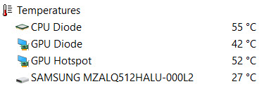

Enda arvutil ei hakka selliste numbritega ventilaatorid veel ringi käima, kuna nii on lihtsalt tehase poolt seatud.
Ise pole midagi muutnud (sobiv võimalus puudub) ja rohkem kui 3 aasta jooksul ei ole arvutiga midagi hirmsat juhtunud. Nii et põhimõtteliselt peaks olema võimalik seadistada 0 dB arvuti, kui cpu temp jääb alla 50 kraadi.

jah aga olin korra arvutist eemal mingi tund ja arvuti oli ennast välja lülitanud kuigi ei ole mul seal power settingutest pandud et arvuti peab ennast välja lülitama ... kõik power plant settingud on üle vaadatud icon_confused.gif hakkab igakord ennast välja lülitama ? siis hakkasid uuesti vendid undama ... pean igakord neid reguleerima hakkama ? temperatuurid on normis vist ja arvuti ei ole kuum icon_rolleyes.gif ma ei tea kui õigesti need softid näitavad ? kellelgi ei oleks aega millagil minu juurest läbi tulla ja üle korraks vaadata biosest icon_redface.gif icon_cry.gif
