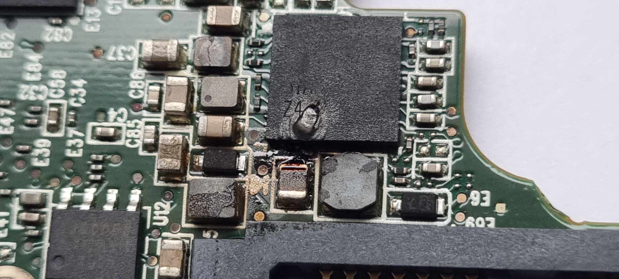

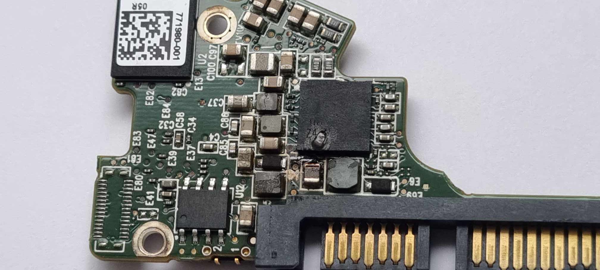

Nimelt siis põles ühel kettal maha trükkplaadilt mingi kiip. Soov oleks seal andmed kätte saada. Ehk vedeleb kellelgi samasugune ketas mllel näiteks badid peal ja saaks ehk ketta taaselustada.
Viskan pildi ka siia.

Nii ja naa. Esiteks - kiibivahetus pole kah just lihtne operatsioon. Eriti veel juhul, kui tegu mingi LGA või BGA kiibiga.
Teiseks - me ei tea kas see kärsanud kiip on põhjus või hoopis tagajärg. Viimasel juhul peale kiibivahetust viskab seesama kiip uuesti lusika nurka icon_smile.gif
Teemaalgataja võiks sellest trükkplaadist kah siia pildi visata. Saaks asjast selgema pildi...

Kas see personaalne tarkus pole mitte selle kaheksajalgse kiibi sees ehk kui see on korras, saaks selle uue plaadi peale joota?

Seda SO-8 kivi (U12) mõtled? Muidugi saab; puhuriga maha ja korraliku (jootejaama)kolviga uuele peale.
Aga seda mõnuga põlenud plaati vaadates on ikka väga SUUR kui see on korras (riknemisega ei kaasne alati väliseid (d)efekte).
Ja KUI see ikka on see personaalse tarkusega klots...

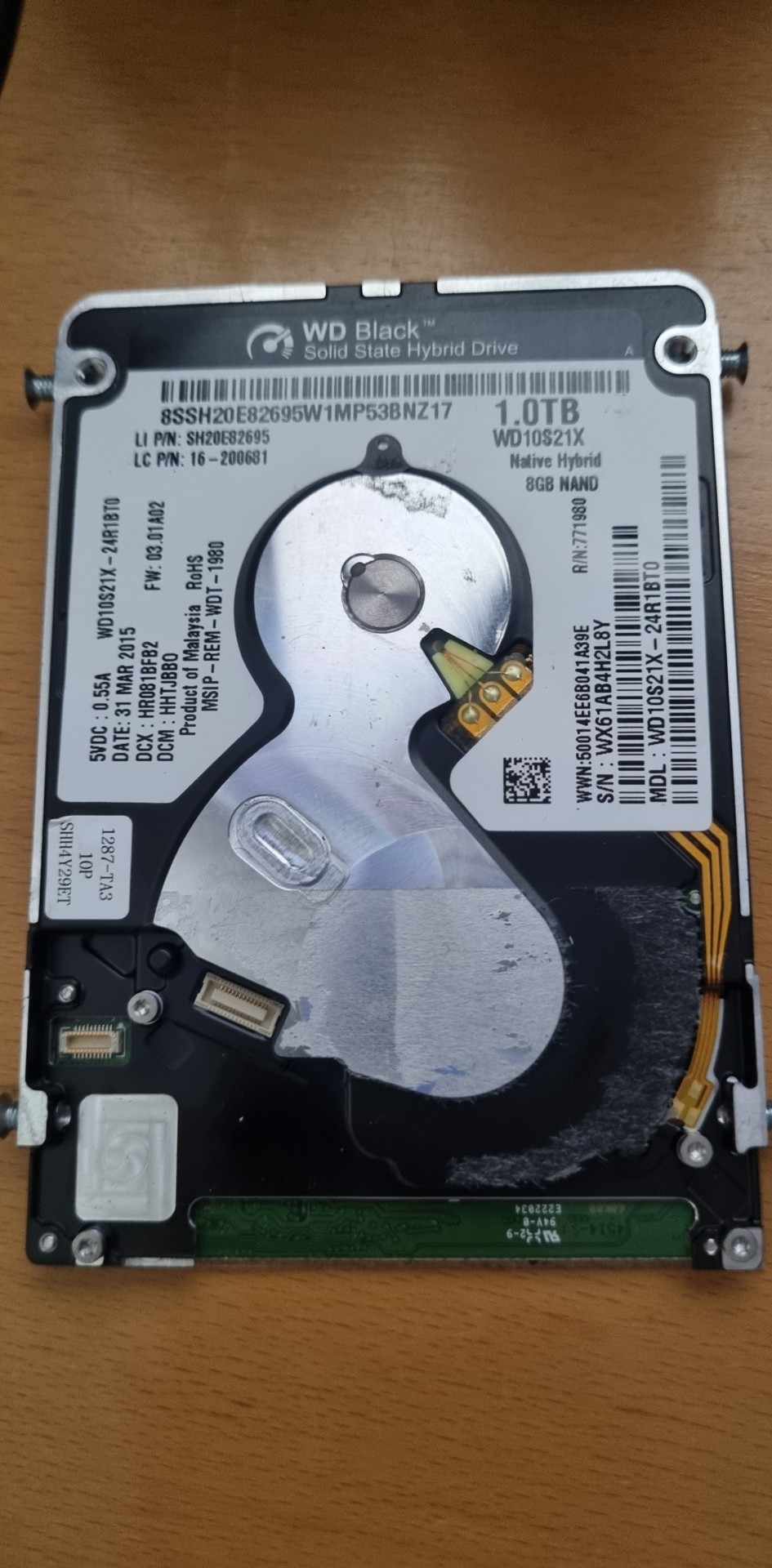

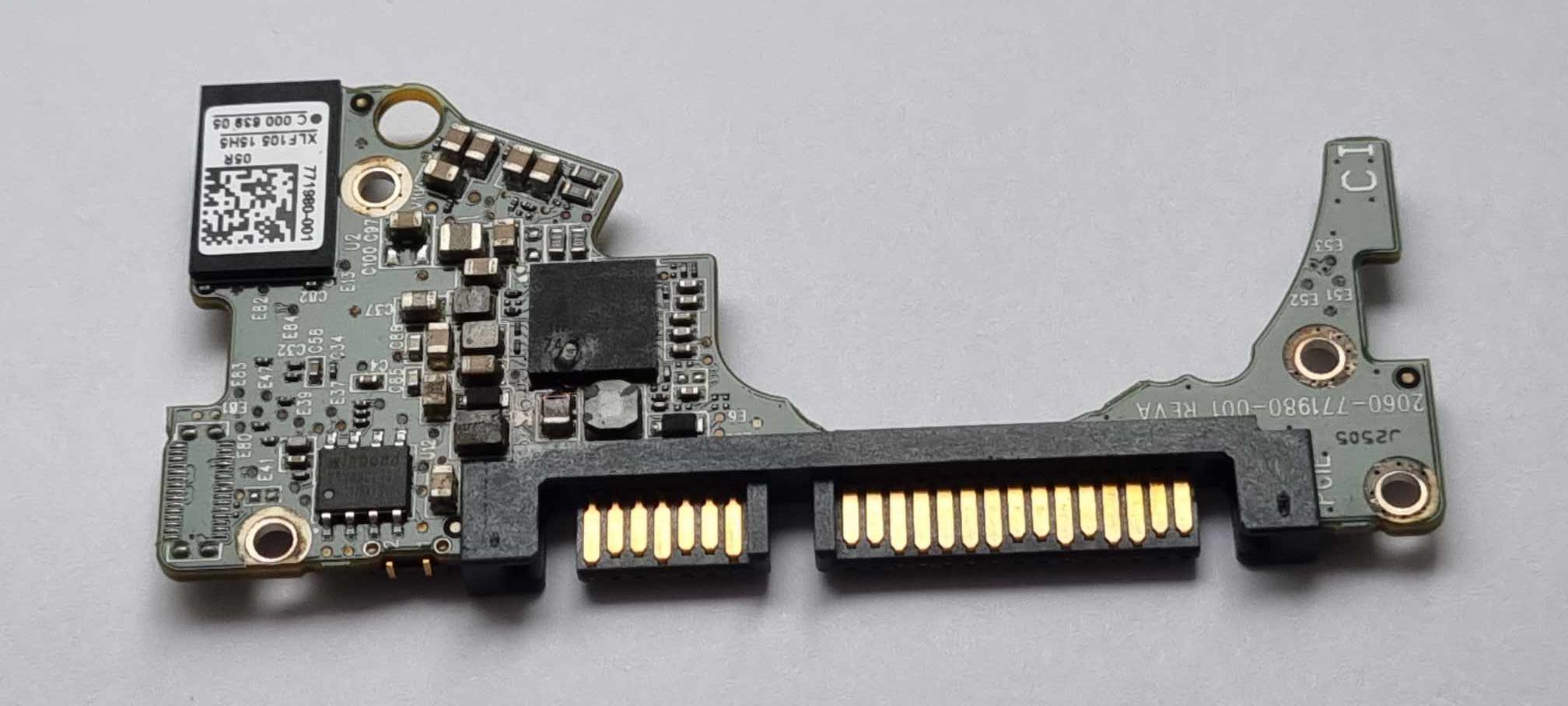

See WinBond kiip on sul nö ROM-kiip kus on unikaalne info, selle tõstad ümber või programmaatoriga loed sisse ja doonori PCB-l kiibile peale lased võiks ideaalis töötada. Soovitakski programmaatoriga sisse lugeda ja vaadata kas infot alles on/kiip on terve.
Otsi sama koodiga PCB 2060-771980-001 netist ja tõsta kiip ümber 8või kirjuta üle), siis näed. Windowsiga surkima ei läheks, kas ddrescue, PC3000 või DFL-iga teeks seda
Edit: ah ei kurja, nüüd vaatasin su kleebist ka. SSHD .Osa infost on sul PCB peal oleval NAND-il ,sellega võid ilmselt jumalaga jätta, kui just ei leia väga osavat venda kes sul PCB paranduse teeb või 8-jalalise ja nand-i ümber tõstab. Pigem võta ühendust toivos-ega nagu eelpool soovitati
