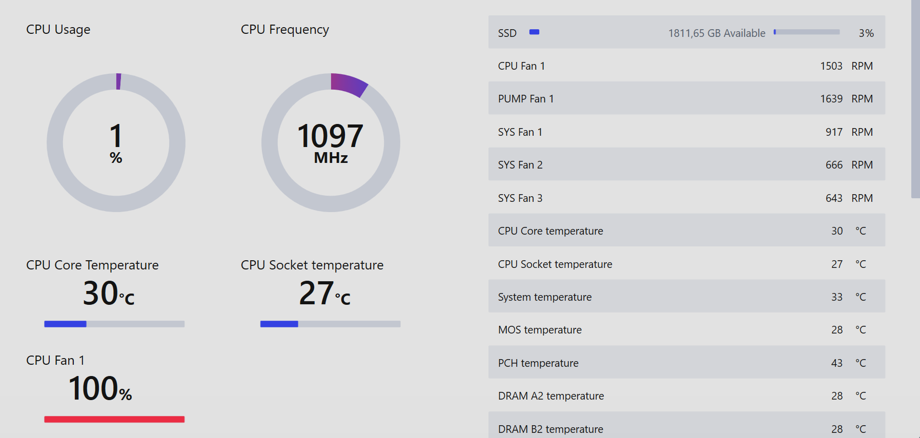

See Intel Core i7-13700KF prose ja jahutus on Noctua NH-D15 Chromax Black, niisama netis ja arvutis olles ikka päris metsikult see jahutus huugab icon_confused.gif ma saan aru jaa vesijahutus on vaikne ja parem jne aga mina ei taha vesijahutust aga kas ta peab siis niisama netis olles ka niimoodi huugama ? mu vana arvuti prose i7 7700k oli ja on ikka kordades vaiksem ... praegu on prose temp 30C ? on seda võimalik vaiksemaks keerata ja kui palju tohib üldse kui tohib ? icon_rolleyes.gif
Spoiler Spoiler Spoiler
