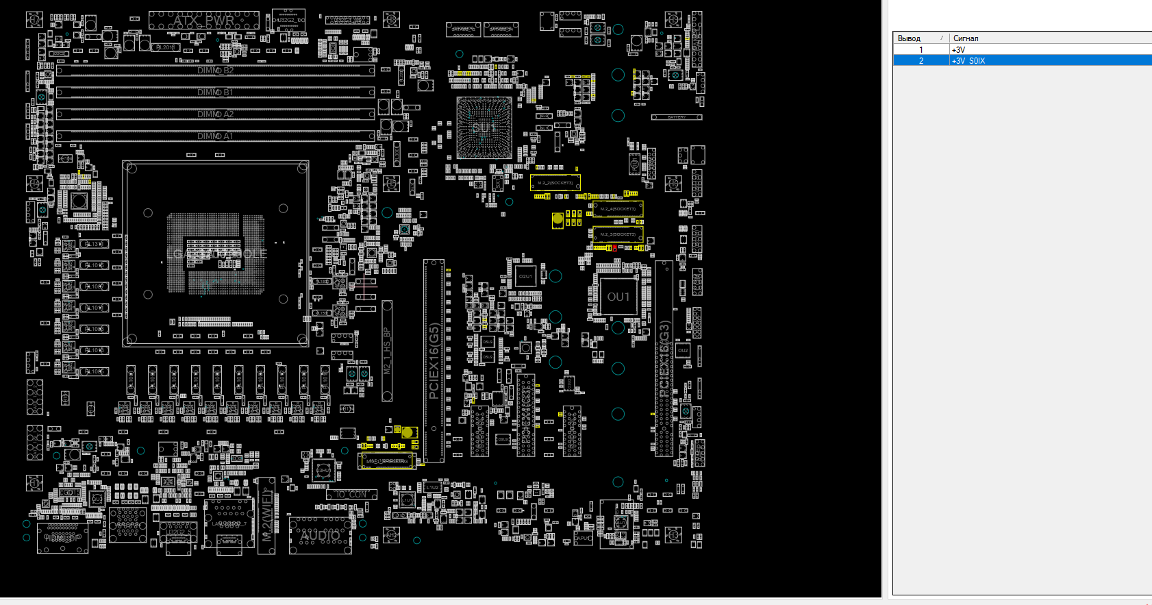

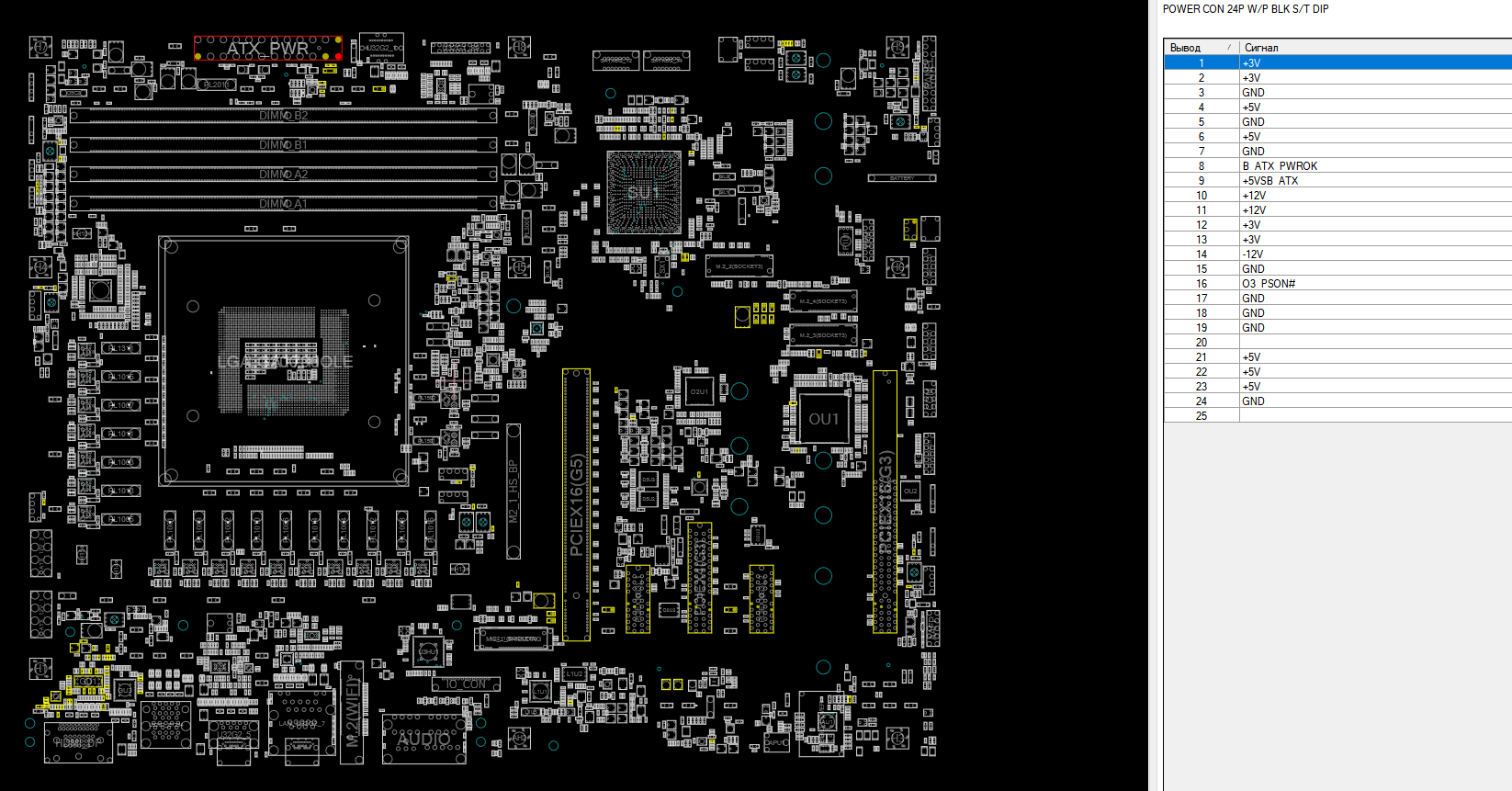

Kollased on kontaktid, kuhu +3.3V otse PSU-st tuleb:
Lisaks nendele suur hulk komponente, mis saavad toidet sellest ahelast läbi takisti või transistori (mis on lihtsalt "lüliti"-ks), need ei viitsi ükshaaval välja tuua.
Üks näide on m2 pesad:
Plaat on PRIME Z690.

Jah, loomulik et toide läheb otse laienduspesadesse ja kõikvõimalikesse seadmetesse. See on toide aga sellega ei hakata signaali moduleerima. Seal on oma regulaatori järgi kahtepidi vajadus, esiteks et toite müra ei jõuaks signaalini ja vastupidi, et signaal ise toitesse tagasi ei peegeldaks.
Seda need poolid pinisevad et peavad selle vahe alla neelama. Ja kondekad peavad low esr olema et paremini mürasid lühistada ja samal ajal mitte kuumaks minna.

| Wiltz kirjutas: |
Väga väheusutav. Isegi mingitel väga jõhkratel, kallitel ja suure võimsuse ning hea efektiivsusega plokkidel täna on 3.3v rail tavaliselt selline ~20A. Samal ajal kui 12v railist saab kätte a'la 700, 800 või ka 1000+ watti.
Midagi, millegi jaosk võib sealt 3.3 pealt muidugi minna aga proset selle pealt nüüd küll vaevalt toita saaks. Seejuures isegi iidsed prosed a'la AMD athlon minumeelest võtsid toidet ikkagi mitte 3.3 pealt, vaid tol ajal 5v ahelast...ja midagi siis vist 12v omast juurde. 3.3v kasutas minuteada iidsel ajal vist ram |
Mäletasin valesti , 1.8v tehakse väidetavalt siiski 5 voldist, mitte 3,3.
https://youtu.be/nmK1rCyKbgQ @15:00

heh...nojah, aga tuleks väheke täpsemini kuulata ja üritada mõista, mida seal videos tegelikult öeldakse
esiteks see amd engineer ütles talle "...SOME motherboard vendors will take 5v...". some tähendab siis osad või mõned. mitte kõik. aga see polegi tegelikult eriti oluline sest edasi ta ütleb selle, mis on tegelikult oluline. ehk sellest 5v'st teevad siis mõned vendorid PLL voltage'i prosele. kui uurid, misasi on PLL voltage siis saad kohe teada ja aru, miks seda võib jah täitsa vabalt 5v'st teha lühidalt, see ei ole prose toitepinge ja mingit suurt voolu selle jaoks 5v ahelast vaja pole. ryzeni prose toitepinge ise on 1.4v ringis ja selle jaoks siis kasutatakse 12v ahela pinget

sa ei ole ka kusagil väitnud midagi muud..ehk siis ilusti üheselt mõistetavalt väitnud, et sa ei rääkinud toitepingest vaid hoopis mingisugusest taktsageduse genereerimisest. eks sa ise tead, mis täpselt ütlesid ja mina pole sulle neid sõnu küll suhu ega kuskile mujale pannud
küsimus ei olnud ju tegelikult algselt lihtsalt pingetes, vaid selles kui suurt VOOLU ühe või teise raili pealt tänapäeva arvutid võtavad, kasutavad ja vajavad. PLL prose jaoks ilmselgelt ei vaja mingit erilist voolu...ilmselt veel vähem kui sdd kettad või usb. seega, kas mobod teevad seda 5v või 12v'st, on kokkuvõttes suht tähtsusetu antud kontekstis
