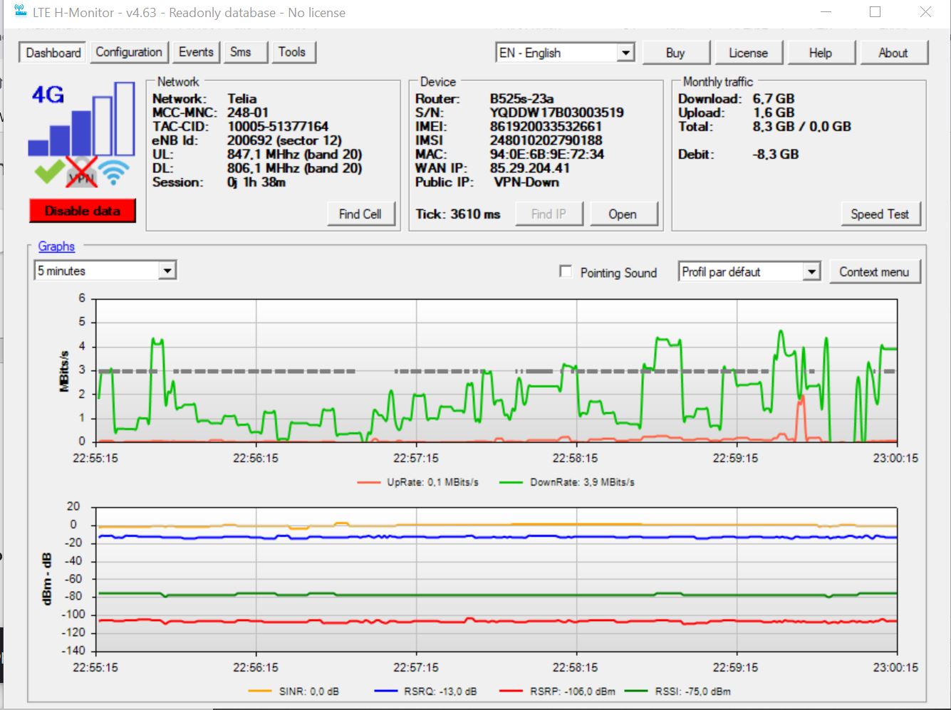

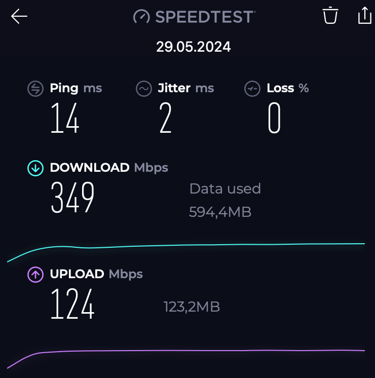

Ei tea, selle asutuse CEO töötab Viljandis ühes kohvipoes, äkki tal pole aega vastata...
Aga asutuse töömees on küll tubli jah, on oma koduõue cellmapperiga peris roheliseks tampinud, sekka ka naabrite juures tiirutanud, ainult üleaedsel on vist kuri Muki, sinna pole sattunud. Olen tema teeotsast ikka korduvalt läbi sõitnud, kunagi pole leviga erilisi probleeme olnud, (Telia) mast ka vaid 3,5km kaugusel piki teekoridori ja läbi 300m võseriku, kuid kui seda püüda toast siis ei imesta et ainult väiksed tähed läbi mahuvad. Et see pole parim mõte, vihjab cellmapperis ka paar punast punkti õue kontuuris. See muidugi minu olematu itialaste teadmiste järelm, eks oppnud mehed teavad paremini (mis neile hea on).
PS: postikana tõi teate, et ei ole midagi nii paksus pilves see ilm seal nagu juttudest paistab, nimelt olevat tänu pealekäimisele (lausa survestamisele!) Telia alates sellest aastast icon_exclaim.gif võimaldamas talle lausa kosmilisi kiiruseid, 20/5 ...kuid ometi on kärss kärnas ja nina vingus, sest see pidavat olema olematu teenus mille eest maksta ei saa. Ma siin mõtlen et võibolla on vastupidi - kuna maksta ei saa siis on kõik teenused olematud... näib igatahes loogilisem ja realistlikum. Soovitati mul kirjutada, pidavat kergem hakkama, kuna Telia ei andvat mulle iga kuu ümbrikku ja ma pean leppima Frankfurti otseliini asemel ainult selle kiirusega...

Kui tuleb meelde kiirustesti teha, siis alla 20/70 pole olnud.
5G oleneb, kuni 5km peaks tugijaam olema, muidu ei pakuta.
