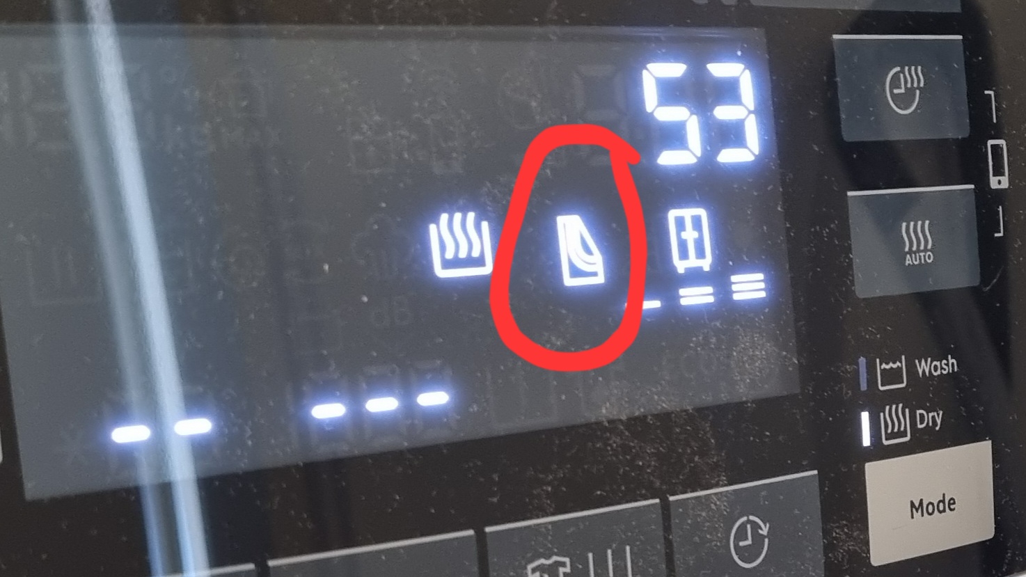

Sai esimene pesu koos kuivatusega tehtud ja kuivatuse ajal vilgutab mingit viga. Manuali järgi tundub nagu ebemefiltriga probleem, sai kõik filtrid üle vaadatud, tundub ok. Kui jätkan kuivatusega siis paar min teeb ja katkestab uuesti. Punase ringi sees olev ikoon vilgub
Pesumasin EW9W161BC
Ehk kellelgi sama jama olnud ja oskab aidata?

| Üleval on kaks eraldi filtrit ja all üks. Kas kõik puhastasid?

| jaank kirjutas: |
| Üleval on kaks eraldi filtrit ja all üks. Kas kõik puhastasid? |
Tegin nüüd alumise ka, oli ainult vesi. Muidu täiesti puhas. Ikka vilgub

| Kui ülemise filtri sahtli välja võtad siis peaks paremale poole jääma veel üks filtri element-riba.Tõmba see ka välja ja puhasta ära.Tavaliselt mul vilkus iga kord peale kuivatust.Sai sahtel välja võetud ja ära puhastatud siis kadus see ära.Kui ära ei kao vilkumine siis ilmselt garantii värk
