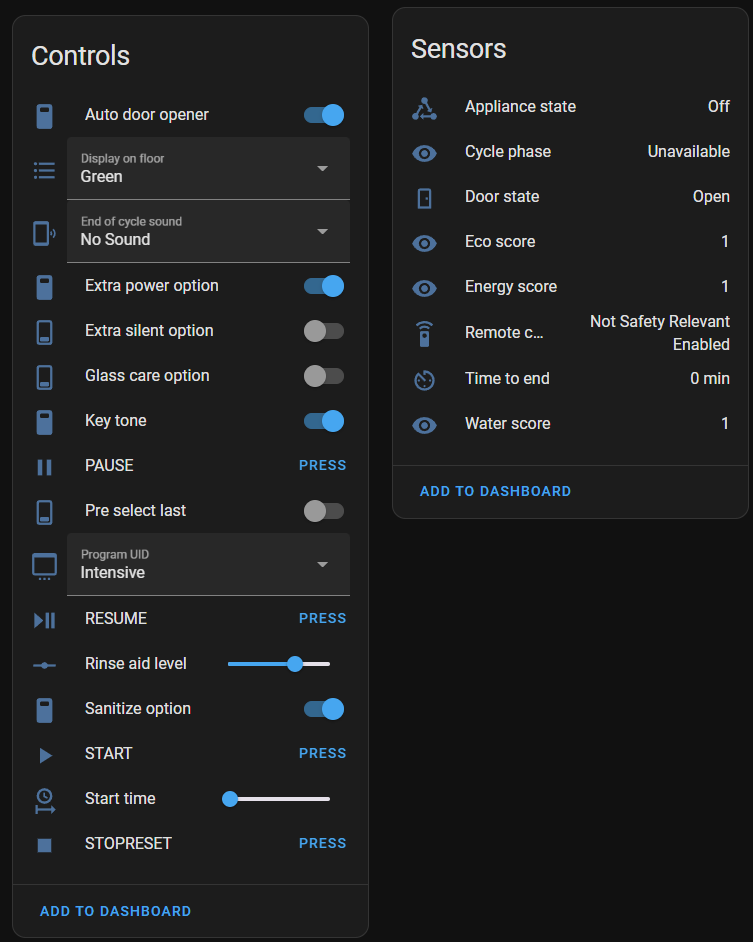

Ekraani teemast välja. Sai valmis 1 sajast paralleelsest mikroprojektist. Tellisin Alist hunniku odavaid Aqara ZB nuppe. Igale nupule printisin kirjaga kleepsu (ala [pesumasina]tabletid) ja kleepisin nupu riiuli lähedale kus neid asju tavaliselt hoitakse. HA's sai lisatud Shopping List integratsioon ja automatsioon, et kindlat nuppu vajutades lisab kindla toote sinna listi. Igal pühapäeval korjatakse list kokku ja saadetakse Discordi shopping kanalisse - kus siis naine saab pilgu peale heita kui nädalatellimust teeb toidupoodi.
Alguses oli plaanis Teamsi saata, eriti veel kui mul on Family 365 aastane subscription. Lõpuks tuli siiski Microsofti bashida, et Teams (personal) ei toeta webhooke
Lõpetuseks veel ideid. Nõudepesumasina jaoks polnud nuppu vajagi. On HA sisse tehtud tablet counter helper ja kui see arv piisavalt madalaks läheb, siis lisab automaatselt listi.

| RassK kirjutas: |
Lõpetuseks veel ideid. Nõudepesumasina jaoks polnud nuppu vajagi. On HA sisse tehtud tablet counter helper ja kui see arv piisavalt madalaks läheb, siis lisab automaatselt listi. |
Kuidas see maagia töötab?

RassK
HV Guru
liitunud: 17.01.2007
29.05.2024 12:27:00
| filx kirjutas: |
| RassK kirjutas: |
Kuidas see maagia töötab? |
Pulli pärast mõnda aega tagasi vahetasin nõudeka välja, millel on wifi tugi. HA's on Electroluxi integratsioon, mis masina erinevaid parameetreid raporteerib.
Hetkel sai selline automatsioon tehtud, et kui masin on 15 sec käinud (status=running), siis vaadatakse mis programmi järelejäänud pikkus on. Kui üle 100min, siis võtab counter automaatselt maha ühe tableti. Kui tablette juurde ostan, siis liidan pakil oleva arvu counterile otsa. Ilmselt parameetreid peab veel üle dimmima aga hetkel tundub toimivat.
| tagasi üles |
filx
HV kasutaja
liitunud: 12.09.2006
29.05.2024 12:38:06
| RassK kirjutas: |
Hetkel sai selline automatsioon tehtud, et kui masin on 15 sec käinud (status=running), siis vaadatakse mis programmi järelejäänud pikkus on. Kui üle 100min, siis võtab counter automaatselt maha ühe tableti. Kui tablette juurde ostan, siis liidan pakil oleva arvu counterile otsa. Ilmselt parameetreid peab veel üle dimmima aga hetkel tundub toimivat. |
Cool Andis idee sama abiline ehitada. Kuna masin nagunii nutipistiku taga siis sama loogika saaks vaadata palju hetkel voolu tuleb ning lugeda see masina tsükliks mis tableti maha võtab.
Btw, see Eletrolux nii tark pole, et HA juhtida? Lihtne näide oma dumb masinast: õhtul lükkan masina täis, tablett sisse ja siis vaatan mida börs räägib ja siis manuaalselt vastav arv tunde viivitama odavama ajani.
| tagasi üles |
RassK
HV Guru
29.05.2024 12:47:15
| filx kirjutas: |
| RassK kirjutas: |
Btw, see Eletrolux nii tark pole, et HA juhtida? Lihtne näide oma dumb masinast: õhtul lükkan masina täis, tablett sisse ja siis vaatan mida börs räägib ja siis manuaalselt vastav arv tunde viivitama odavama ajani. |
Teoorias peaks saama, isegi kui kogemata käima paned, siis võiks ära pausida ja niikaua oodata kuni vaja. Mingi hetk ta viskab ette state = disconnected, ehk tal ei tundu päris 24/7 ühendus olevat, siis ma ei ole kindel, et kas saab kontrollida.
Siin kogu valik võimalustest.
