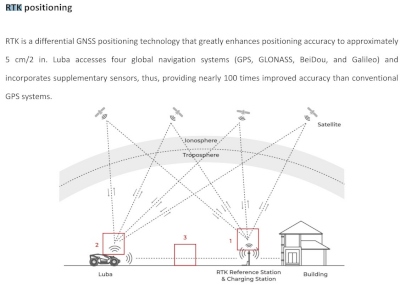

Suur nende juhtmevabade niidukite piiride tundmise täpsus on?
_________________

bladerunner kirjutas:
Arvatavalt sama mis muude GPS-s süsteemide puhul ehk sõltub kui avatud horisont on, lageda alal täpne, kuskil "metsas" puude alla või majade vahel võib täpsus kannatada.
Minul isiklikult usku nendesse juhtmevabadesse, just selle täpsuse nüansi tõttu ei ole, kui on suur vaba plats, arvatvalt toimivad, kui tahad, et ta su peenraid ja lilli kuskil õunapuude all ei rüüstaks - kaheldav..

Kui puude ja põõsaste all GPS piisavalt täpne pole, siis tulebki mängu majakas.
Sõidad korra telefoniga juhtides piirid läbi ja edaspidi peab neist kinni.

Siin natuke kirjeldatud, ka piiranguid: https://therobotmower.co.uk/2023/03/08/robot-lawn-mowers-without-a-perimeter-wire-2023/
tsitaat:
An RTK based solution is not suited for some gardens where the GPS signal to mower or RTK base may be obscured, things to watch out for in your garden are:
Gardens with trees where the canopy covers more than 15% of the garden.
A house more than 5m tall
Hedges over 2m tall
Walls greater than 5m tall
Narrow passages less than 3m wide
Multiple lawns with small crossing areas
Also things outside your garden may affect it as well e.g. tall buildings which will shield the GPS signal.
Unfortunately, it is black and white but if you have any of the above, maybe a wired solution is better for you.

Seda et majakas nt. maja taha ei võta rääkis mulle millalgi aasta tagasi ka Husqwarna müüja. icon_rolleyes.gif
Vist peeti silmas majaka ja niiduki vahelist sidet.
Muidu RTK põhimõte on nõks teine, GPS tsiviilsignaalide täpsusklass on umbes selline nagu telefonid või autonavid seda olenevalt oludest näitavad 5-10 meetrit, heal juhul 3 meetri kanti. Et saada täpsemaks, on RTK tehnoloogia, kus viga mingis x punktis on sama suurusjärku ja kui teada koordnaatidel-punktis majakas mõõdab reaalajas viga tegeliku asukoha ja GPS-i asukoha vahel, saadakse parandid, kuna viga on isegi suhteliselt suurel alal konstantne, saab parandid edastada liikuvjaamale, ehk nt niiduki GPS-ile, mis parandeid arvestades arvutab endale palju-palju täpsema asukoha.
Liikuvjaam nt niiduk saab oma algandmed ikka ise satelliitidelt ja kui kehvades oludes (nt ei näe piisavalt satelliite takistuste tõttu) liikuvjaama enda koordinaadid on kasinad, jäävad nad selle võrra kasinaks ka pärast parandite arvestamist.
Samas tänapäeval on ka teisi GPS signaali täpsustavaid tehnoloogiad, mitte küll sentimeetrite skaalal aga detsimeetrites.

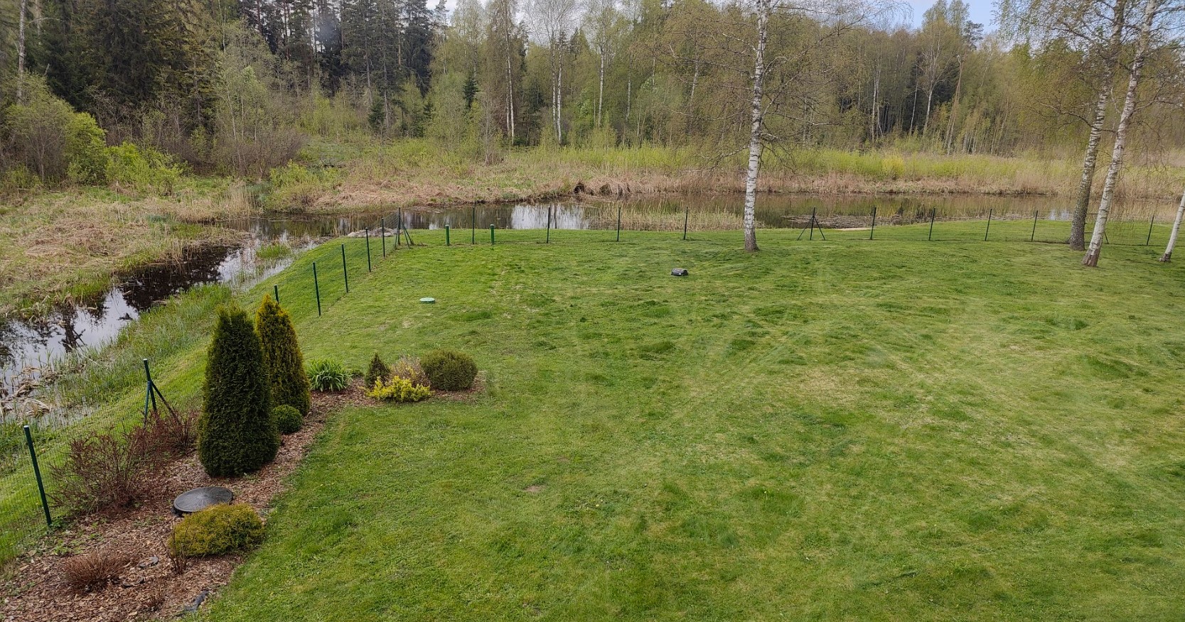

Mul ka 430X sõidab nüüd 3. hooaega, 2-3 korda iga hooaaja jooksul on vast kinni jäänud.
Krunt on pmst metsaalune ja samblane, ~90 puud + põõsad lisaks. Saab kenasti hakkama.
Enamasti on probleemiks olnud puu/põõsa tüügas või siis lillepeenra nurk kus end ringi pöörates mulda kaevanud.
Tööaeg on tuunitud nii et pmst jõuaks 3x niitmas käia, ehk 12h ja nii E-R. Sügise poole olen tavaliselt 1 päeva võrra veel vähemaks võtnud.

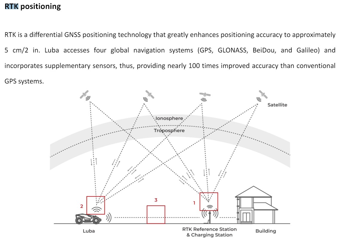

Ma olen siin mõned päevad nüüd lugenud nende GNSS asjade kohta ja tundub, et see lisa RTK station peaks andma vajaliku täpsuse.
Kas Sinu oma räägib ise otse sattidega või kasutab mingeid vahejubinaid ka? Umbes nii:
Ma mõtlen, et isegi mu odav fitbit nutikell imepisikese antenniga ei anna metsateel jalutades nii kehva tulemust nagu Sa kirjeldasid.
NightStriker kirjutas:
Gps on selline stabiilne loomake. Mõned aastad tagas oli vahel +-5km välkkiiret liikumist kaardi järgi. Nüüd sõidab stabiilselt kaardi peal majas sees ja läbi garaazi. Samas krundi teises otsas pole see aasta aiani kaardi järgi jõudnud. Enne tuleb aed ette...

Kas see NERA vms ei tahtnud pidevat otsenähtavust niiduki ja jaama vahele või pidi mitu tugijaama vastasel juhul panema?

Nera tahab otsenähtavust saada, kui puud või hooned vahele jäävad, siis on ta kasutu. Tavaline gps, mu oma käib selle järgi vahepeal naabri aias ja majas ringi. Niiduki puhul on täpsus väga oluline, muidu avastad ennast rikutud aia või niiduki enesega tegelemast.

Selle kirjelduse järgi pole asi siiski nii hull - https://www.reddit.com/r/automower/comments/17yldz9/epos_enabled_450x_nera_experiencesreview/
Ja nagu ma ennist märkisin, vajadusel saab mitut tugijaama kasutada. Ei saa olla et niiduk on projekteeritud nii, et maja tagant peaks alati niitmata jääma.
