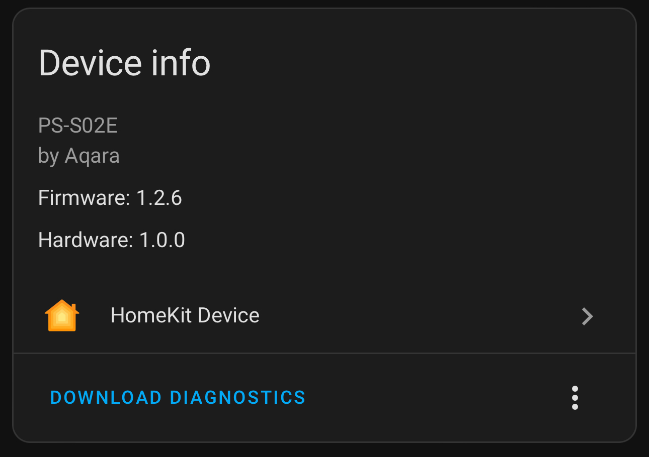

Ma lahendasin selle “sama tuba, mitu tsooni” ära Aqara FP2 presence sensoriga. Mingid lambid syttivad siis kui teatud kindlas asukohas tuvastatakse inimene

Aqara FP2 on ka mõttes olnud aga tundub, et sellele offline integratsiooni lõpuks ei tulnudki. Ootan kuni Apollo Air-1'd kohale tulevad, siis vaatan kuidas see tootja tundub. Leidsin neilt ka mmWave sensori (https://apolloautomation.com/products/mtr-1). See tundub ka suht asjalik ja väga hea hinnaga ning mis kõige parem, pole cloudi.
Mismõttes? Kuna tegu on HomeKit sertifitseeritud seadmega, siis selle eeltingimus on, et see on offlines töötav.
Edit: täpsustus, eeltingimus HomeKit seadmeks on, et ta töötab ainult lokaalselt ja ei saada andmeid võrgust välja. Lokaalne ühendus peab muidugi toimima

HomeKitist ei tea midagi, pole ühtegi HomeKit seadet.
Jäi see teema silma: https://community.home-assistant.io/t/integrating-aqara-fp2-presence-sensor-directly-into-home-assistant/660018

No selleks, et see lisada HA’sse on vaja kasutada HomeKit integratsiooni. Tõsi, seadme seadistamiseks pead kasutama Aqara oma tarkvara pärast võid selle äppi nahh saata
Manus
