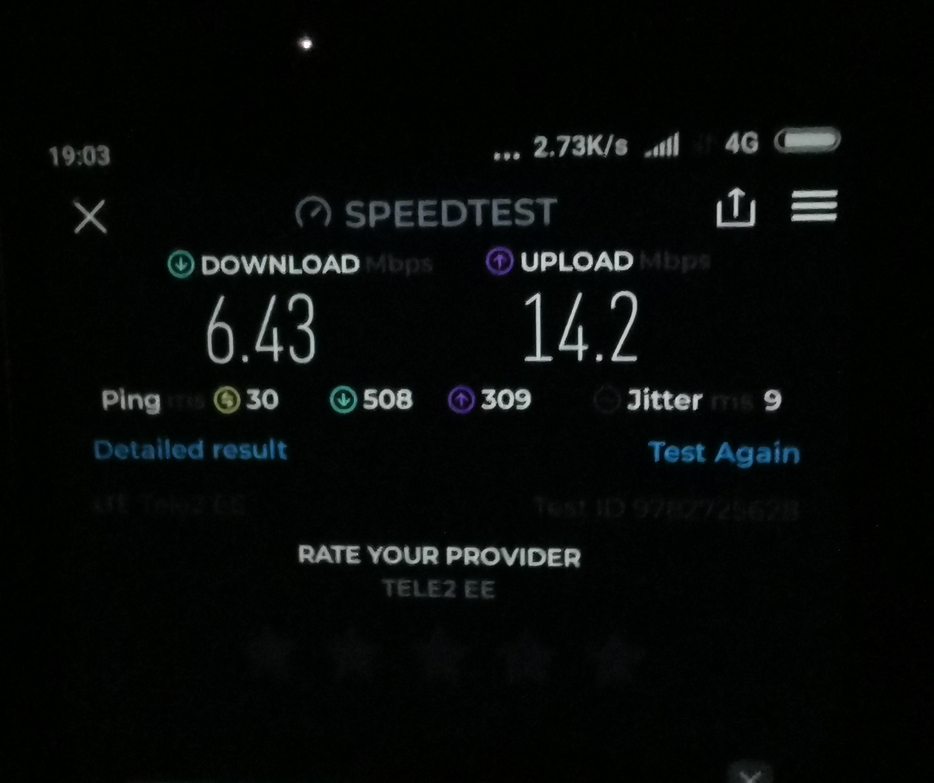

sõnum 20.12.2023 23:28:46 vasta tsitaadiga
Pole nagu väga vahet kus Sim kaart on Huawei b525 ruuteris, taskuruuteris või telefonis. Download 1 kuni 7 Mb/s.
Üks paremaid tulemusi mis telefoniga õues sain. Otsenähtavus mastiga, upload on testides alti suurem.

sõnum 21.12.2023 07:37:14 vasta tsitaadiga
"upload on testides alti suurem" --- teisisõnu maasti tehniline ressurss ei vasta kasutajate hulgale
