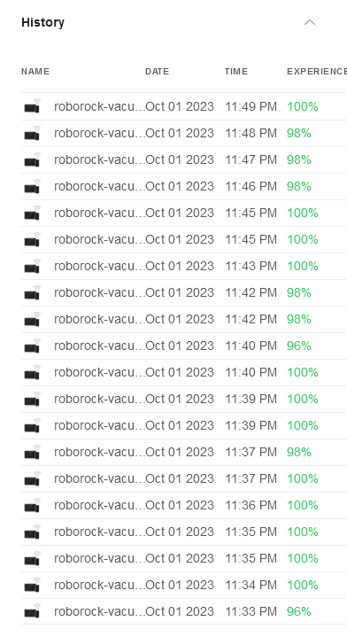

S7 ühendub wifiga, püsib seal paarkümmend sekundit ja disconnectib. ja sama asi kordub
kõik peale roboti reseti on proovitud. uuesti wifisse ühendamine, 5ghz wifi kinnikeeramine (sest millegipärast seda soovitatakse internetis) jne
toimuma hakkas see pärast unifi võrgus ap vahetust. uue ap conf on kopeeritud eelmisest. füüsilise ap tagasi vahetamine kahjuks enne paari päeva võimalik ei ole. samas wifi võrgus, küll teise ap küljes, üks teine S7 töötab edasi.
keegi on sellist asja kohanud?

ei tea, ma hetkel türgis, saan kodus roboti tööle panna probleemivabalt icon_rolleyes.gif
tsitaat:
Ise küsid, ise vastad...pudru ja kapsad

Ma rohkem nende tarkusest, kes teavad ja aru saavad, olengi huvitatud icon_rolleyes.gif
asi lahenes ainult roboti jaoks uue ssid loomisega. sellega ta suutis ilma probleemideta ära ühenduda.
