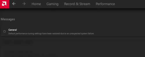

Krt kas ongi nii, et mul peab see adrenaline taustal lahti tiksuma? Vaid siis saan mängudes shortkeyga viimased 30 sekki recordingut ära salvestada. Lahti ei tee siis ei tee miskit

Mul tiksub Trays, kuhu automaatselt käivitamisel läheb, mitte aktiivselt kuskil lahti. Ei tea kui "tausta lahti" sa mõtled :]

Ei tohi vist liiga palju AMD-d hea Softi eest kiita (pean seda paremaks kui Nvidia oma - suuresti sellepärast kolisin ka tagasi), uuendasin drivereid ja ReLive videol heli delayga. Netist tuleb kamaluga jutte välja, et vana mure ka olnud ja mingid lollid workaroundid. No see küll jabur. See ka jabur, tegelt, et 1080p maksimum kvaliteet videotel.
Eelmine versioon peale ja kõik korras.

AMD Software, varasemalt AMD Radeon Settings ja veel varasemalt AMD Catalyst Control Center hõlab endas teisi osasid ka, jah.
Kuidas muidu teha nii, et driverid uuendan ära, samas Radeon Settings jääb vana versiooni peale?

7900 XTX kaardiga masin. 23.9 driver peal.
Mingi hetk hakkas PUBG's 120fps peale piirama ning kohe sai selgeks, et mäng seda ei tee. Factory reset ja asi korras. Varsti uuesti. Vaatan, et 23.10 driver väljas, adrenaline installida ei suuda. Lähen kodukale ja sealt on maha võetud see... okay.
Tegin uuesti factory reseti ja asi jälle korras. Viskasin kõvaketta teise masinasse kus on 7800XT kaart. Käivitades oli kõik kaunis kuni windowsini jõudsin, siis hakkas mingi totaalne tsirkus pihta. Ma ei viitsi seda mitut tundi seiklusi kirjeldada aga päeva lõpuks sain nii korda, et safe modega sisse, amd cleanupiga kõik minema ja siis- oh imet, sellele kaardile sai 23.10 driverit (ühtegi teist ei lasknud panna amd enda ultilytiga). Voilaa, kõik töötab nagu mingeid muresid ei oleks olnud.
No mulle üha rohkem on AMD meeldima hakanud aga milleks sellised asjad.... fuu. Ja ei ole esimene kord, ilmselt ei ole viimane ka. Mingeid asju on neil ikka intelilt ja nvidialt õppida.

Ma kordan. 23.10 oli väljas. Adrenaliin seda installida ei suutnud. Läksin kodulehele ja oli maha võetud. See ei ole ilmselt eriti enam teema mis täna toimub? Ülehomme on ilmselt mingi muu seis.
Ja see, et 7800XT ei suutnud 23.9 driveriga toimida vaid pani windowsi crashima on omaette ime, ei ole veel nende ca. saja masina juures millega tegelenud olen sellist jama veel kohanud.
imeline 23.10 mis täna kenasti üleval on õnneks suutis asja parandada safe modega.
NB! Teise kõvaketta peale panin puhta windowsi ja seal ei olnud võimalik ühtegi teist driverit kui 23.10 üldse installida. Windows pani ise 23.9 ja 23.10 sain tänu integreeritud graafikale peale lasta.
Sellel kettal kus probleem kerima hakkas ei aidanud see ka. Cleanup ja nullist.
Täna töötab nagu ei oleks midagi olnudki.
Olgem ausad, keskmisele kasutajale käib selline tsirkus üle jõu ning saadab ilmselt kaardi garantiisse kuna ta ei suuda seda probleemi lahendada.

Pidevalt kaotab driverites mu tuning settingud ära:
ainult pisike undervolt on peal 1115mv @ 6700XT . Kunagi toimis ka 1100mv peal murevabalt aga viimased ~5 kuud seda teadet visanud.

Driftmoon, See on tavaline ebastabiilsuse märk. See, et kuangi toimis ei tähenda, et poole aasta või aasta pärast samamoodi toimib. Tõmbad veidi alla ja testid stabiilsust.

| Driftmoon kirjutas: |
ainult pisike undervolt on peal 1115mv @ 6700XT . Kunagi toimis ka 1100mv peal murevabalt aga viimased ~5 kuud seda teadet visanud. |
mul annab ka seda errorit peale igat booti. ei kasuta ammu juba AMD enda softi overclocki jaoks ja Afterburnerit see jama ei mõjuta sugugi
