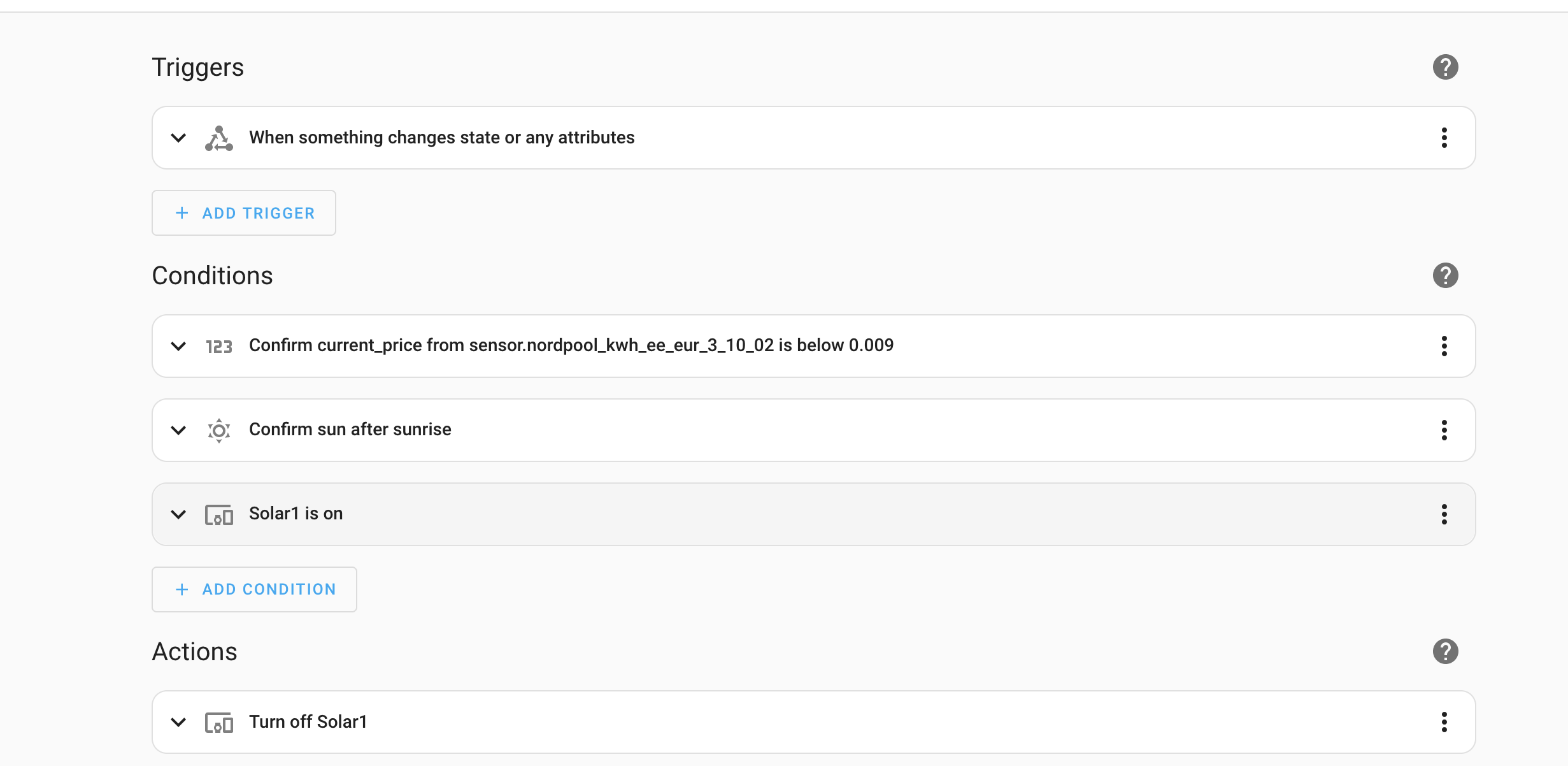

hmm... veateade viitaks nagu sellele, et event tuleb aga miskipärast ilma väärtuseta.
Kas Sa proovisid seda flow'd lihtsalt play nupuga testida? Pead ei anna aga minu meelest sellisel juhul peaks ta ju Sinu käest küsima, mis väärtust Sa edasi saata tahad. Ilma selleta lähebki tühjus edasi.
| tagasi üles |
mega
HV Guru
liitunud: 12.02.2004
23.08.2023 21:23:17
| warwas kirjutas: |
Kas Sa proovisid seda flow'd lihtsalt play nupuga testida? Pead ei anna aga minu meelest sellisel juhul peaks ta ju Sinu käest küsima, mis väärtust Sa edasi saata tahad. Ilma selleta lähebki tühjus edasi. |
Just play nupuga testides selle veani jõuangi. Ei küsi midagi. Eks ootab mõne uuenduse ära, vast mõni bug sees, mis ära fiksitakse.

Testimine testimiseks, flow ise võiks tegelikult ikkagi toimida. Kui andurit soojendad/jahutad, kas siis väärtus jõuab vThermosse või mitte?
See testimine võiks tegelikult toimida sedasi:

Eks Home Assistant conf eeldab ikka IT mehe teadmisi kuidas aru saada mis kuidas miks toimib. Enamik õpetuste probleem seisneb selles, et näidatakse kuidas teha ja antakse "toimiv" kood ilma sisulise seletuseta. Ja need kõik õpetused on ka mõnes mõttes "täis komplekt" koos vingete graafikutega, ajaloo jne.
Hetkel pole aega enda oma lihsustada nii, et saaks toimiva koodi anda aga saan vihjetena kaks asja visata (kui tahad lihtsalt juhtida):
1.Vajad ainult nordpool sensorit, install suht lithne: https://github.com/custom-components/nordpool (option 1)
2. Settings, automation paned lihtsalt nordpooli trigeriks (vt screenshotti, vastupidine näide (lülitab välja) kuidas mikroinvertereid juhin)

1. Paigalda nordpooli integratsioon, vaata, et see saaks eesti (EE) regiooni seadistatud. Kui kõik on õigesti, tekib sulle entity nimega midagi sellist nagu "sensor.nordpool_kwh_ee_eur_3_10_02". Selle sees on kõik vajalikud väärtused, nähtavad attributesi või statesi alt. Kui näed entity't ja väärtusi, siis integratsioon toimib.
2. Paigalda automatsiooni alla sobiv blueprint näiteks siit https://www.smartserver.ee/blueprintid/.
3. Loo uus automatsioon kasutades sobivat blueprinti.
Kogu protseduur on äärmiselt lihtne, valesti ei saa midagi teha.

filx, Markos, Tänud!
Hommikul värske peaga sain vist järje peale, Teie näited ei toiminud nagu eile teisedki - see sundis viga mujalt otsima ja avastasin configuration.yaml puuduvad reakesed:
automation: !include automations.yaml
script: !include scripts.yaml
scene: !include scenes.yaml |
S.taks katsetanud ja prooviks netist sinna conf faili igasugu sodi kopeerinud ja kui erroreid loopis, siis jälle ära kustutanud, ju suutsin kogemata ka need vajalikud read mingi hetk ära kustutada
Siis pole imestada, et teen neid automatsioone, laseb salvestada, erroreid ei ole aga nagu ei juhtu ka midagi
Ridade taastamise järel nagu esmapilgul isegi lüliti asendit muudab, vaatab kui börsihind muutub, kas päriselt ka töötab..
Veelkord - tänud!
