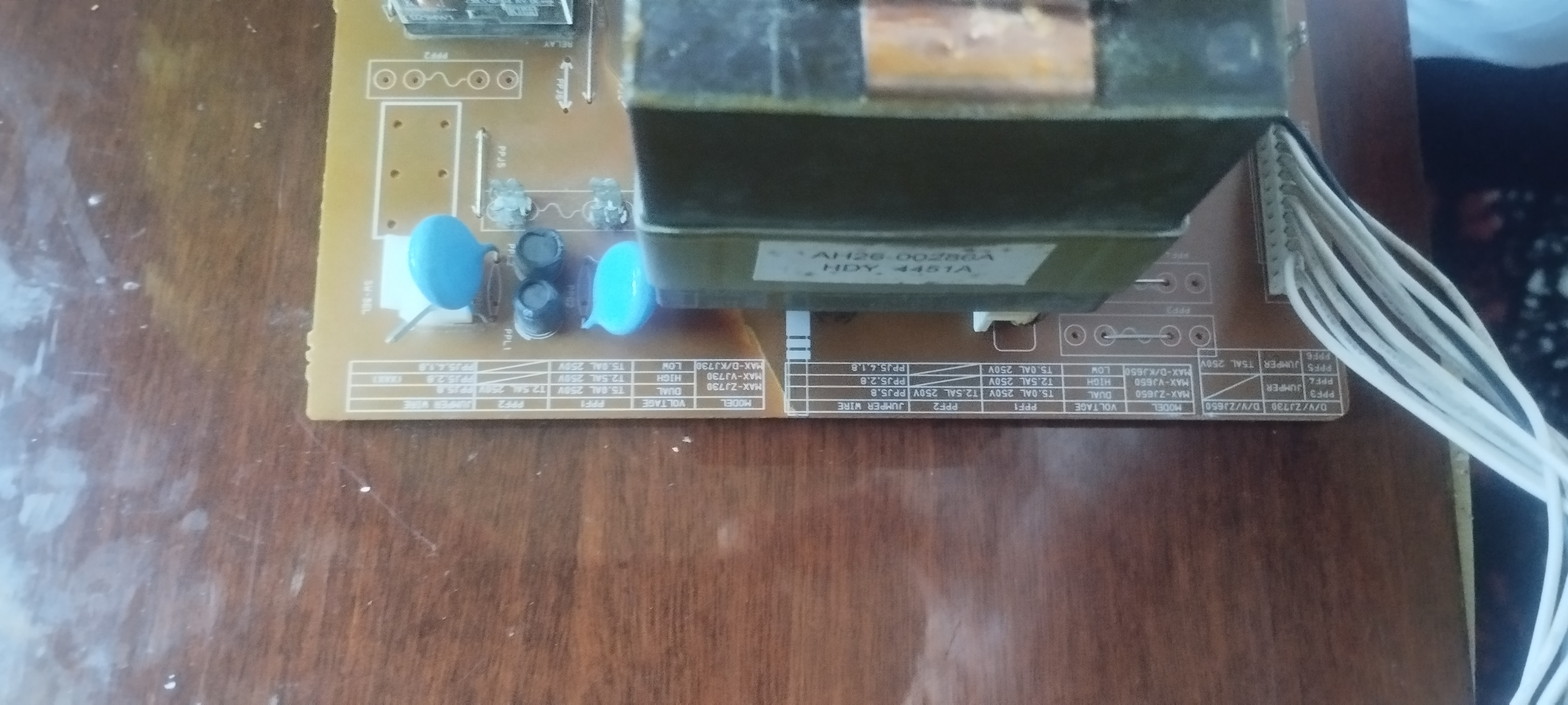

Kas keegi oskab aidata lugeda mis vool millisest juhtmest tulema peaks?

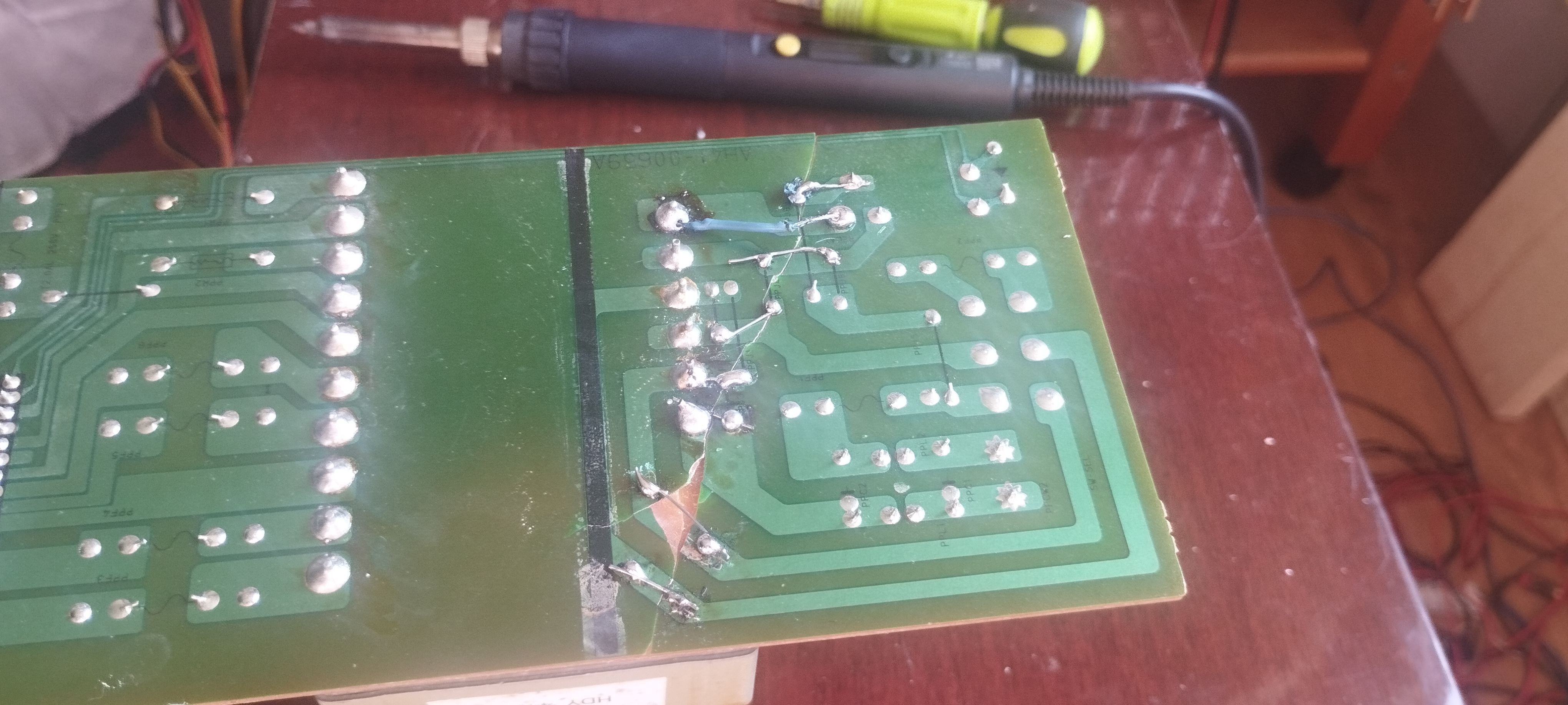

See originaal toide kukkus maha ja plaatg kildudeks ... m6lesin et panen yhe arvuti toiteka selle asemele ...
vool peaks tulema sellest 1must ja 11 valget ...

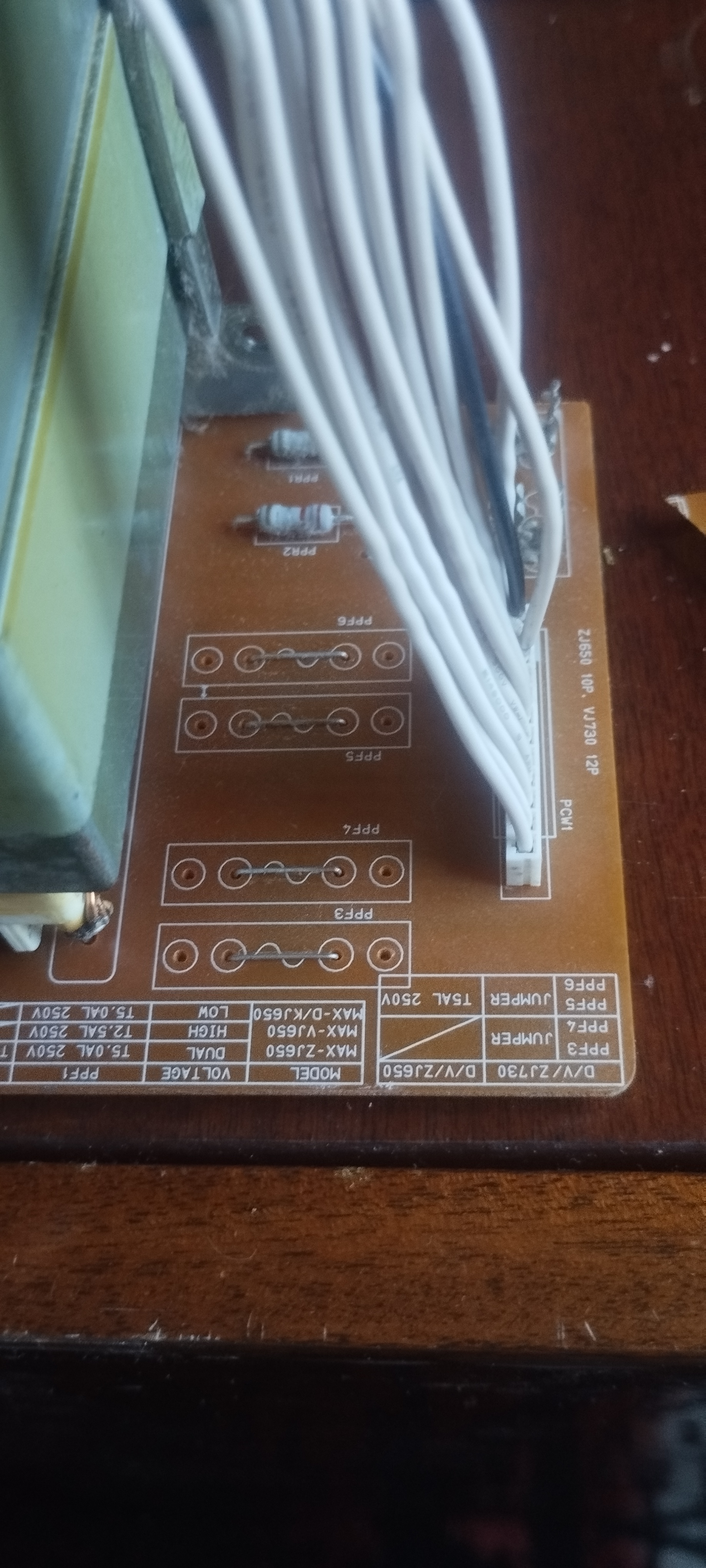

Panen veel m6ned pildid et ehk on lihtsam aru saada / aidata ...
Algselt oli ta selline ...

Kaldun arvama, et PC toidega ei lahenda siin midagi.
Kas see on mingi muusika võimu vms toide? Seal tavaliselt mitu pinget ja üks nendest on 24....48V või isegi rohkem.
Tegelikult seda plaadi saab korda, pole hiigel suur töö.

See oli jah tavaline muusikakeskuse toide ...
Kas mingitmoodi on võimalik teada saada millises juhtmed kui palju voolu peal peaks olema ?
Ei tundu need juhtmed ka nii väga paksud et sealt mingi suur vool läbi käiks ...

Tere. Vastan otse teemasse. See ära parandada on lihtne ja odav teema. Tegemist spets trafoga, kus kahe paari kahepolaarse toite mähised, pluss veel mingi 30V lisa toite mähis tuuneri jms jaoks, standardset PC atx toidet sinna asemele panna tehniliselt ei saa, kui trafo ise korras, siis pcb ja radade lappimine pole keeruline.
Kui keegi ennem korda ei tee, siis saan vana HV tutvuse poolest aidata, aktiivselt enam asju suurele ringe aastaid ei paranda.

Trafo tundub korras olevat aga pmtl kui kasutada seda vaid selle 30v voolu jaoks ja ylej22nud ikkagi lasta l2bi toiteploki ... v6i l2heb asi keeruliseks 2ra ???
Seal voolu m66tmiseks peab tarbimine taga olema ?

Murtpoiss, Ära tegele pornoga...fotol näha oleva toiteplaadi annab nagu juba eelkõnelejad mainisid imeilusasti ära lappida..see mis sa ise oled seal üritanud teha pole kuigi ilus ja pealegi 2 äärmist rada sul veel sildamata.

Ei ma usun et see porno aga tahaks ikkagi kuidagi sellest originaal tootest lahti saada ja mingit moodi kasvõi osaliselt kasutada ATX toitekat ...

Sealt tuleb vahelduvvool välja, pc toitest ei tule.
