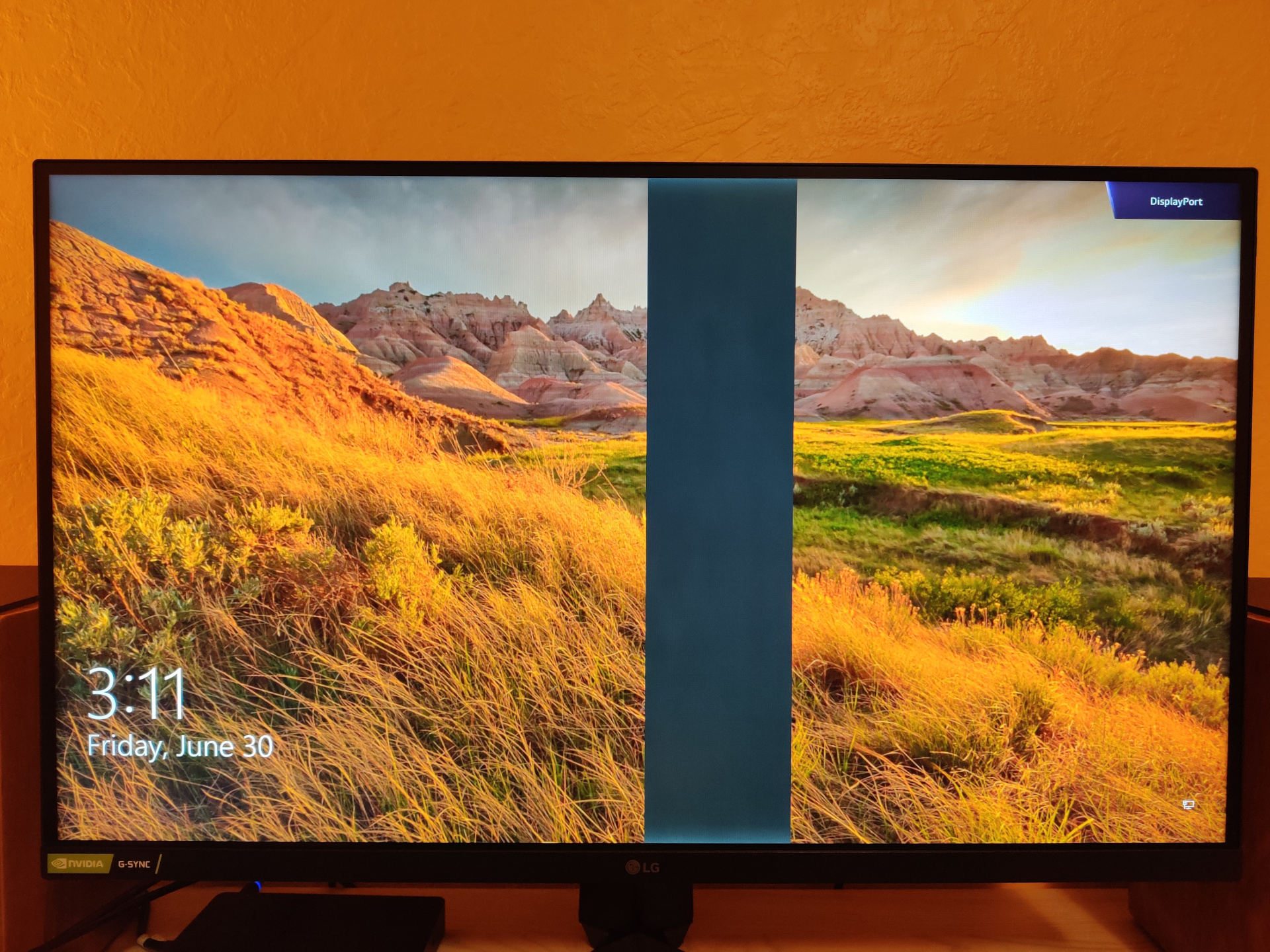

Huvi pärast uurin, kas kellelgi veel on monitoriga säärast probleemi tekkinud.
Mudel on pealkirjas märgitud LG monitor.
Äsja ostetud, üles seatud, paar tundi testitud (DP ühendus). Seejärel kasutasin ~1h Dell Latitude 7420 sülearvutiga läbi HDMI. Peale arvuti uuesti käivitamist tervitas selline pilt.

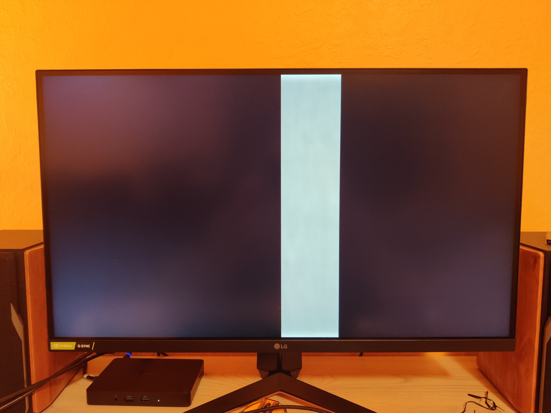

Järgnevad pildid kirjeldavad muutusi probleemis. Ühenduse hoidsin läbi DP.
Eelnevast +8H hiljem

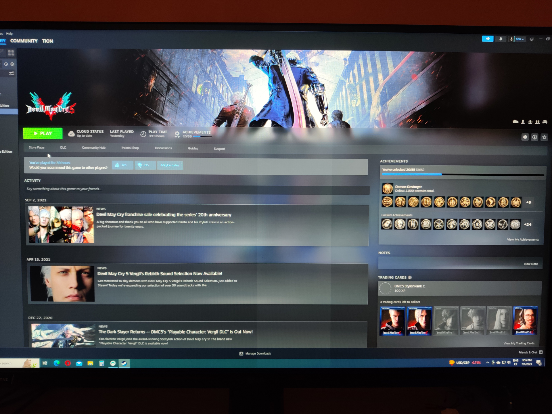

Eelnevast +11H hiljem

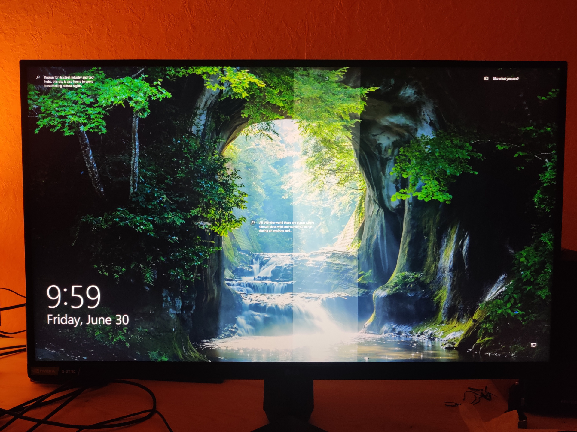

Eelnevast +16H hiljem (täna)
Selgelt on näha, et aja jooksul aina väheneb. Enda pole õrna aimugi, mis põhjusel see tekkis.

Tundub justkui üles soojenedes on probleem vähem märgatavaks muutunud.
Kui saad siis proovi välja lülitada ja täielikult vooluvõrgust eemaldada. Lase paar päeva seista, et konded jms tühjeneks ja siis ühenda uuesti järgi ja lülita sisse.
Kui probleem on tagasi nagu esimestel piltidel, siis tead et tuleb enne garantisse saatmist lasta paar päeva seista karbis.
Kui on sama vaevumärgatav, siis on raske jah.
Mina isklikult saadaks mõlemal juhul garantiisse. Isegi uusimal pildil on see ikka suht märgatav ja normaalne see ei ole.
