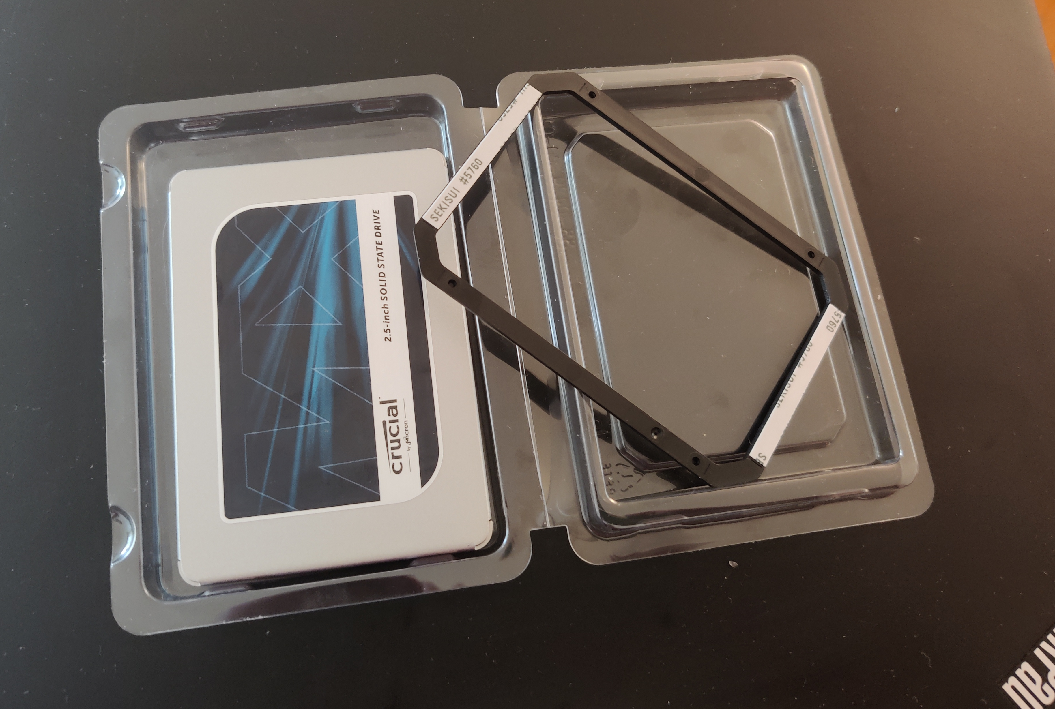

napoleon kirjutas:
Sai üks SSD ostetud. Võtsin karbist välja, aga pole veel kuhugi installima hakanud. Aga mis selle plastmassist junni funktsioon on?
>> 7mm to 9.5mm SSD Spacer Adapter for 2.5" Drives
https://www.crucial.com/support/ssd/ssd-install/ssd-install-steps/part-1-prepare
_________________
Experience is what you get when you don't get what you want.
Kommentaarid: 171 loe/lisa Kasutajad arvavad:  :: 0 :: 0 :: 160
tagasi üles
pppd
Kreisi kasutaja
liitunud: 21.06.2004
sõnum 06.07.2023 16:31:47 vasta tsitaadiga
napoleon kirjutas:
Peale vaadates ei suuda sellele nagu mingit otstarvet leida.
Ilmselt mõeldud vanematele läpakatele, millel oli jämedam HDD sees, et uus ja ilus SSD seal loperdama ei jääks.
https://www.crucial.com/support/ssd/ssd-install/ssd-install-steps/part-3-install -> Step 8 -> Helpful Tips

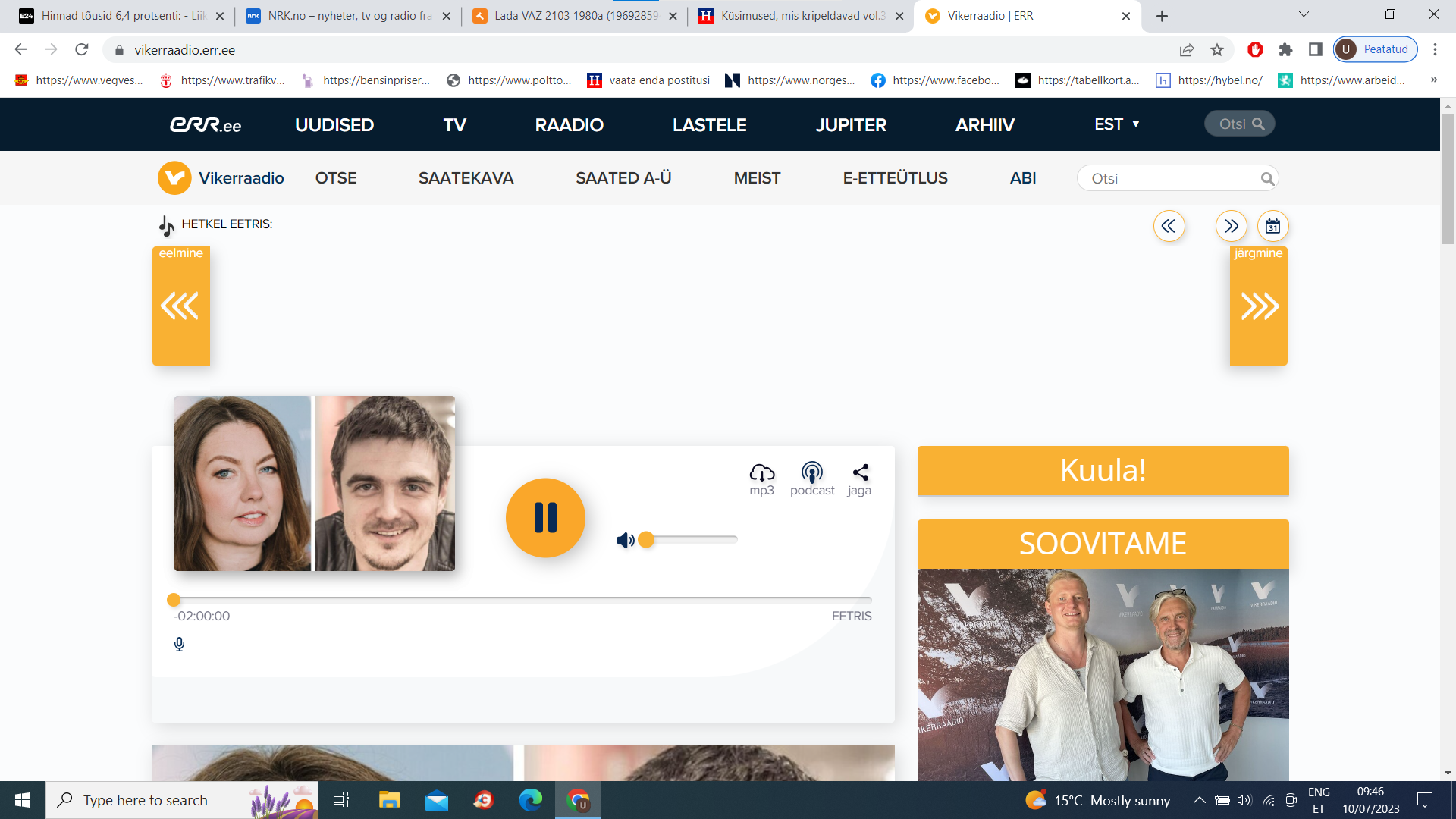

tagasi üles
Sold OUT
no credit
Sold OUT
liitunud: 30.07.2002
Autoriseeritud ID-kaardiga
sõnum 10.07.2023 09:42:54 vasta tsitaadiga
Oisu. kirjutas:
Ei ole
_________________
Every version of the garment appears to be sold out online, with prospective shoppers given the opportunity to join a waitlist.
Kommentaarid: 95 loe/lisa Kasutajad arvavad:  :: 5 :: 1 :: 82
tagasi üles
Oisu.
HV kasutaja
liitunud: 02.03.2012
sõnum 10.07.2023 09:47:50 vasta tsitaadiga
