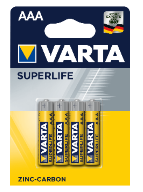

Vaatasin, et ilmajaamal alles pool aastat panin uued patared ja jälle läbi.
Oeh, olin meeltesegaduses kuskilt sellised ostnud:
hea et nüüd lapik lehelt lugeda sai, et neid tsik-süsinik patareisid pole mitte mingil eesmärgil mõistlik osta Aga superlife kõlab ju vingelt

napoleon, üldiselt ega ei ole tõesti mõtet neid tsink-süsinik või tsink-kloriid patareisid osta. Suuresti selle pärast, et nende parim enne tuleb olenevalt tootjast ühe kuni kolme aastaga ette juba. Ja nii palju võib ka aega kuluda, kuniks ükskord see patarei jõuab tootmisliinilt koju ilmajaama sisse.
Hinnas on muidugi leelispatareiga võrreldes kahekordne vahe.
Kui ilmajaama välisosa peaks ka patareisid tahtma, siis selle jaoks kasutan ise liitiumpatareisid. Elab kenasti kõik käredamad talveilmad ja palavad suveilmad üle ning kestab.
