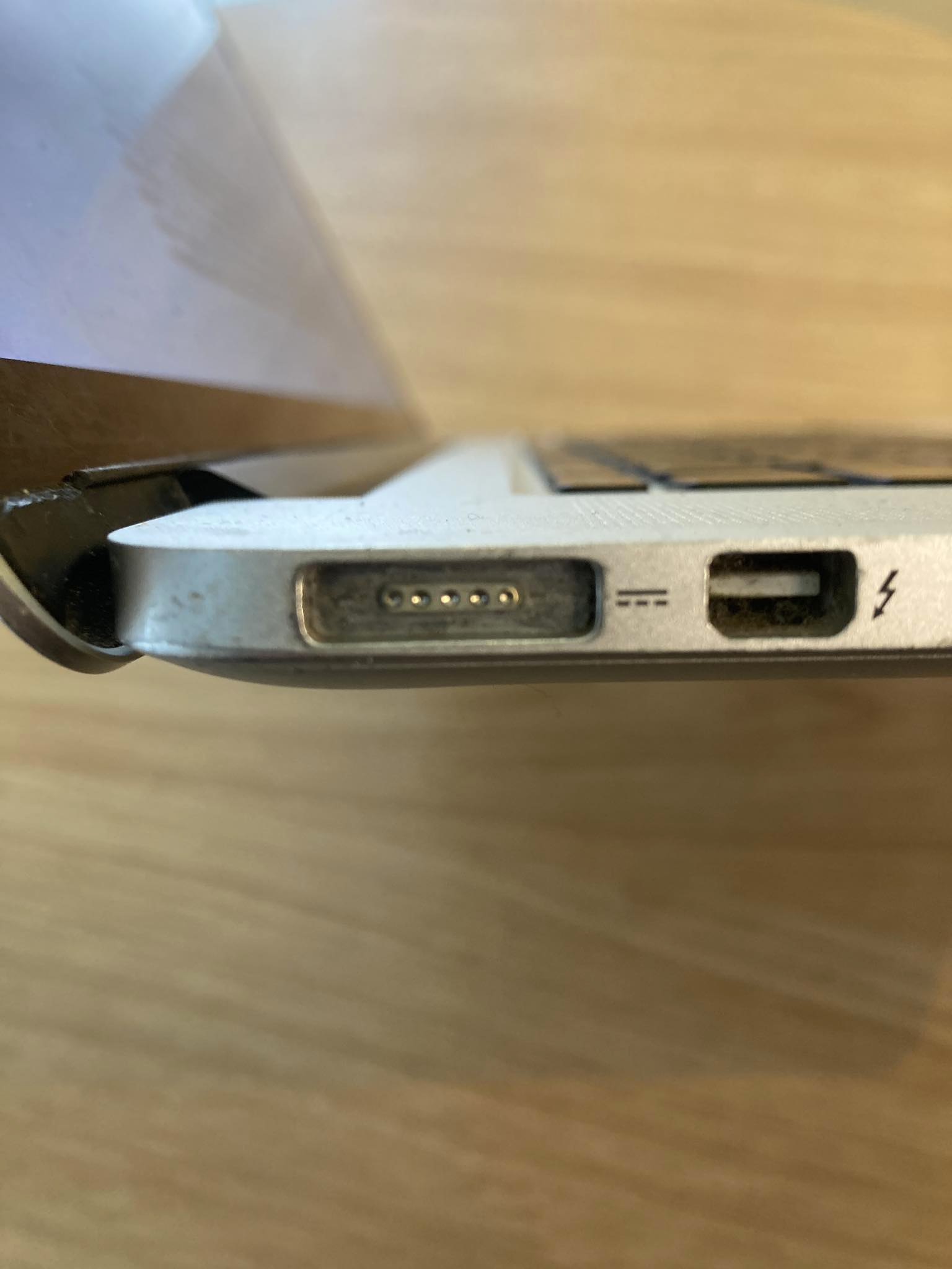

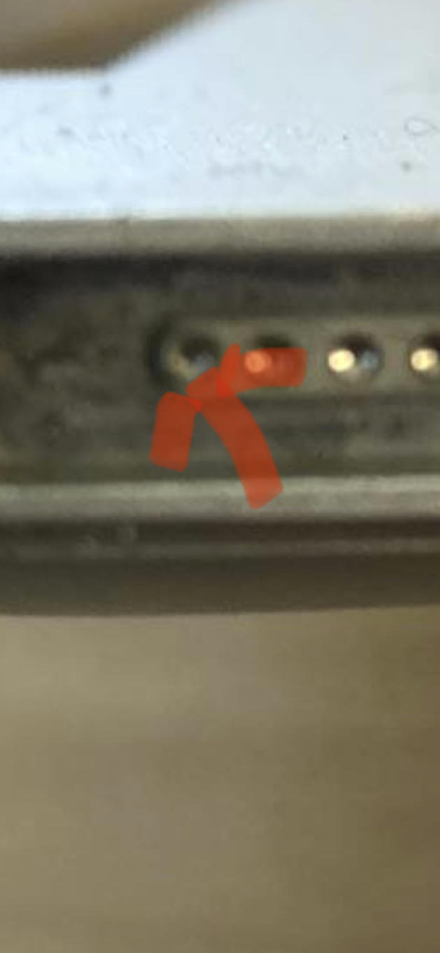

sõnum 20.08.2023 15:38:57 vasta tsitaadiga
On kellelgi ideid mis teha? Kui suur kulu oleks mingi fixi leiutamine?

SirShark, kui kallis see pesa vahetus oleks? sest see oleks ju parim lahendus. igasugu fiksid on ikkagi mingid aretised ja üldiselt jamad.

Kusjuures herr Aug tegi mulle pakkumise, et jah, pesa vahetamine on mõttekam igaljuhul, eks ta toimib ka nagu kuuvarjutus, kord ta raip hakkab kohe laadima kui pistad sisse laadija, teinekord jälle jebi tükk aega enne kui laadijal tuluke põlema hakkab.
