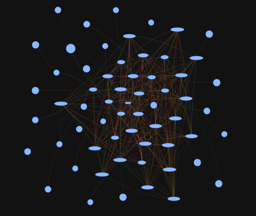

Suhteliselt mõttetu tegevus, aga proovida võid äkki ei lähegi katki midagi. Minul on selline võrk ja siin ei ole latentsi probleeme
https://www.upload.ee/image/15164239/zbnet.png

Kas zigbee meshi kuidagi analüüsida ka saab, et mitu "hüpet" teeb, mis on levi ja viivitus? Üsna pikk L-kujuline hoone, mille lõpus on aiavalgustus. Hoonekompleksi alguses üritan välja lülitada aga viivitus on oma 5+ sekundit. "packet loss" tundub ka selline 20% olema, lülitus ei jõua kohale.

Saab, topoloogia kaart on olemas ja rssi/lqi entity'd tuleb eraldi sisse lülitada. Kui võrk ikaldab, siis seal võib olla mitu põhjust. Näiteks liiga vähe ruutereid ja vales järjekorras lisatud seadmed, st on alustatud enddevicede, mitte ruuteritega. Patakate tühjenemine võib olla sellega seotud, et signaal on nõrk ja pidevad kordusaatmised maksavad energias. Valed kooslused on ka probleem, mõned seadmed lihtsalt ei saa omavahel läbi. Kirjelduse järgi meenutab väga minu kunagist olukorda Osrami seadmetega. Tahtsid väga ruuterid olla, aga ruutida väga mitte. Mõnikord ei ole zb võrgu pikendamine seadmeni põhjendatud ja siis tulebki kasutada kas z-wavet või wifit.
